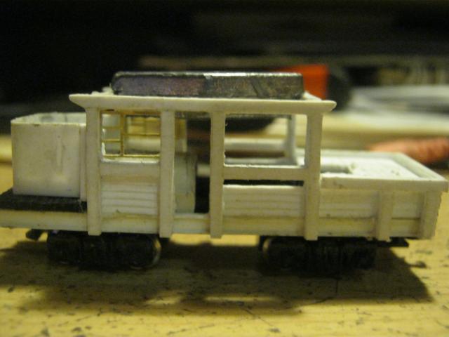

Avant de poursuivre la construction, je me suis occupé de voir quel lestage était nécessaire et comment l'installer.

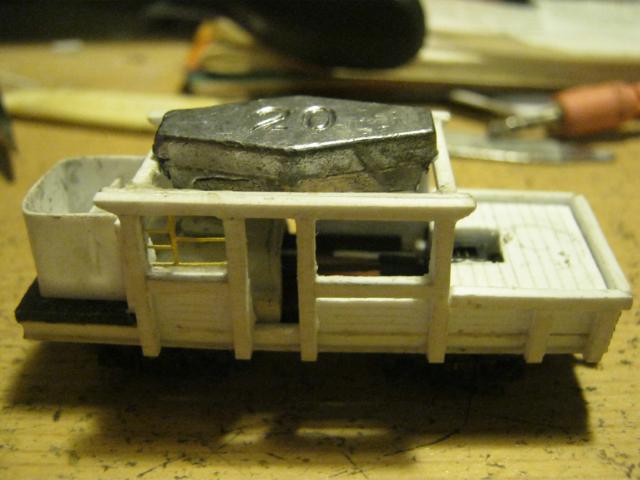

Pour les premiers test, qui ont donné le résultat de 20g), j'ai installé un plomb de pêche de 20 gramme dans la stucture de l'abri
Cela marche, c'est simple, MAIS cela place le centre de gravité un peu trop haut. La machine à tendance à basculer un peu trop facilement. Il faut donc trouver une autre solution et baisser le centre de gravité.

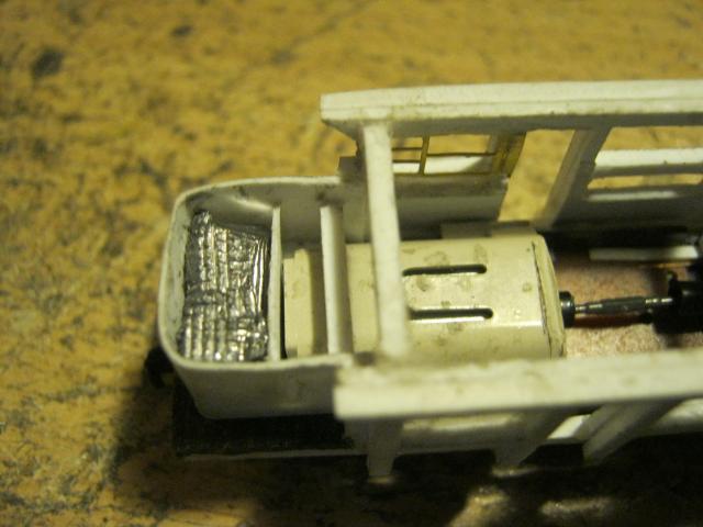

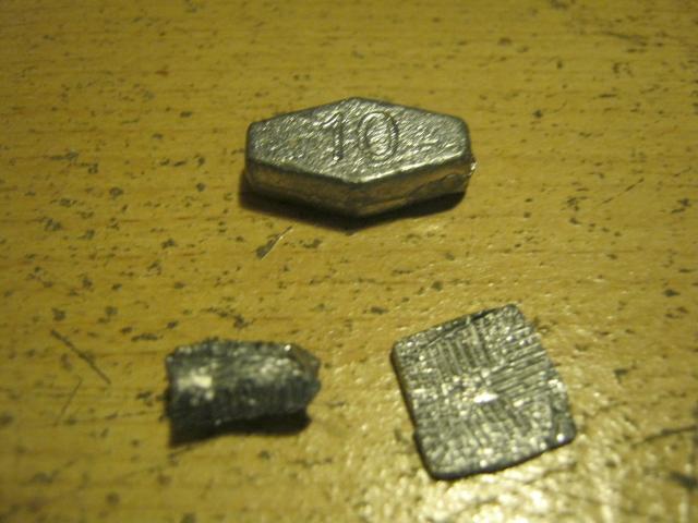

Donc, j'ai pris un plomb de 10g que j'ai coupé en 2. Une de ces moitié est de nouveau coupé en deux.
Ces deux derniers morceaux sont travailler à la pince universelle pour obtenir une sorte de "bûche" et un panneau le plus fin possible.
La "buche" en plomb est installée dans le compartiment prévu dans la cuve

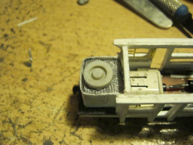

Le panneau est mis en forme est installé sur le dessus de la cuve à la place du couvercle en plastique. La trappe d'accès est collée par dessus.
Cela fait 15 grammes sur l'arrière.
Pour l'avant, j'ai prévu un lest de 10 grammes au-dessus des essieux moteurs. La forme de ce lest est intéressante, la chaudière pourra être construite par dessus de façon à l'enrober.
Après essais, ces 15 grammes suffisent pour assurer un roulement et une prise de courant très satisfaisante.
