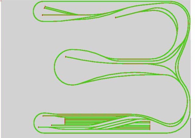

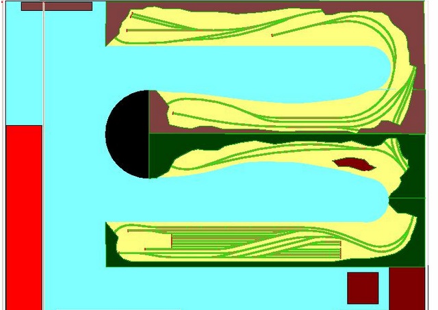

Voici le premier jet de ce que pourrait être le niveau inférieur de ce projet à deux niveaux.
Cette partie sera réservées aux matériels des années 50 et 60.
Le plus difficile a été de créer un plan de voie le plus différent possible du niveau supérieur sur une surface quasiment identique.
Comme j'aime assez les locomotives Road Switcher utilisées sur les short lines, j'ai prévu quelques embranchements industriels ainsi qu'un petit dépôt loco permettant en outre de former de courts trains de marchandises.
La partie en noir n'est pas utilisée à ce niveau car elle doit abriter le relief négatif du niveau supérieur au niveau du pont en bois.
Les voies d'évitement permettront le croisement des trains.
Et bien sûr le triangle de retournement très courant aux USA.
Sur le plan du décor, de nouveau pour ne pas faire comme au-dessus, il n'y aurait ici que deux décor différents.
Tout ça n'est qu'un premier jet, et risque fort de changer si je trouve mieux, mais l'idée générale est là.
Re: Western City versiion 3 : projet très long terme
Un seul mot : Respect!!!
Et tous nos voeux, pour que tu puisses réaliser ce super projet
Merci Guy.
Ceci dit, c'est pas non plus le plan de l'année. Tout étant au même niveau, c'est nettement plus simple que s'il y avait des rampes.
Je ne voudrais pas, par exemple, être à la place d'Alexis avec son tracé à plusieurs niveaux.

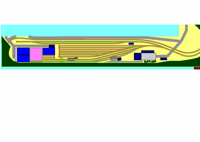

Guy, par hasard, tu ne saurais pas quand il sera possible d'ajouter un pont transbordeur sur CDMR. Il semble que cette option ne soit pas encore opérationnelle.
Cela m'aurait arrangé pour les modif que je viens de faire sur le dépôt diesel
De gauche à droite :
Remise à 8 voies (bleu foncé)
Pont transbordeur (rose)
Atelier à 4 voie et bureau (bleu foncé)
Sablerie (jaune)
Station carburant (mauve)
Station de lavage (bleu clair)
Les autres bâtiments sont des locaux administratifs et techniques
Sablerie (jaune)
