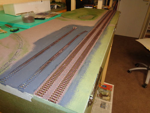

Comme il a fait beau ces derniers jours, j'ai dû effectuer des travaux plus urgents ( couper les haies, tondre la pelouse, peinture des clôtures et de la barrière d'entrée, ...), tout ça pour dire que le module passait en second.
Ceci dit, ce n'était pas trop grave, car le ballastage des voies, colle à bois diluée à l'eau devait sécher convenablement.
Avant de poser le ballast, j'ai percé 4 petits trous de 1,5 pour faire passer les fils d'alimentation électrique des rails.
Ceux-ci sont plus ou moins bien camouflés.
2014-09-28 Ballast 001b.jpg (64.91 Kio) Consulté 8056 fois
Petit dilemme, quelle couleur donner au ballast.
J'ai opté pour un mélange de rouille et de noir, ce qui à mon avis est le plus proche de la vérité (j'ai été voir les voies à Wavre) .

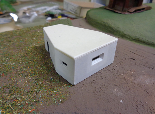

Un bâtiment étrange pris position au milieu de mon module.
2014-10-21 (2b).jpg (117.35 Kio) Consulté 8035 fois
En effet il s'agit d'un bunker.
J'habite dans une région (sur la Ligne K-W) où il y en a encore assez bien.
C'est bien sur à l'aide de ma Crafty que j'ai construit celui-ci.
Du plasticard de 0,25, et au niveau des meurtrières il y a 6 couches pour pouvoir faire l'embrasure rétrécie ( Voir photo )
Il doit encore être peint et vieilli.

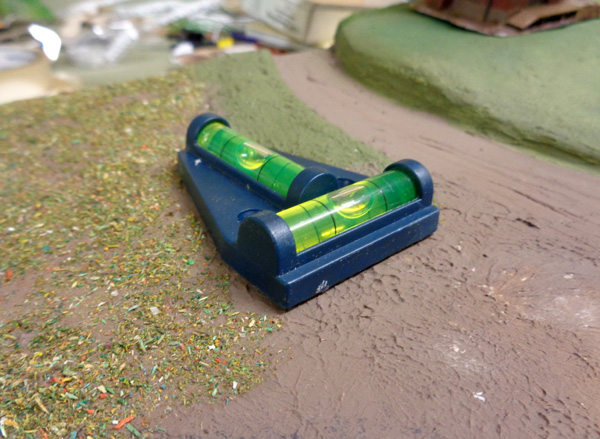

Mais contrairement à ceux qui ont été bâtis en 39-40, le mien sera bien utile.
En effet, il renferme dans ses murs un niveau à 2 bulles pour la mise en place correcte de mon module.
2014-10-21 (3b).jpg (134.82 Kio) Consulté 8035 fois
Il fallait y penser 8-) !
