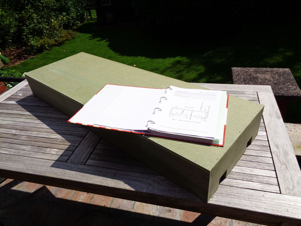

Comme il me restait un grand panneau de MDF hydrofuge de 12 mm, j’ai décidé de l’utiliser à la place du contreplaqué généralement conseillé.
Le MDF est tout aussi solide et sa texture est plus agréable à travailler.
C’est mon ami Philippe qui grâce à un équipement de pro a fait toutes les découpes.
001 Module.jpg (75.98 Kio) Consulté 12069 fois
J’ai utilisé le système collé-vissé. C’est un bon moyen pour ajuster les panneaux à la perfection, et les visser ensuite pour consolider le montage.

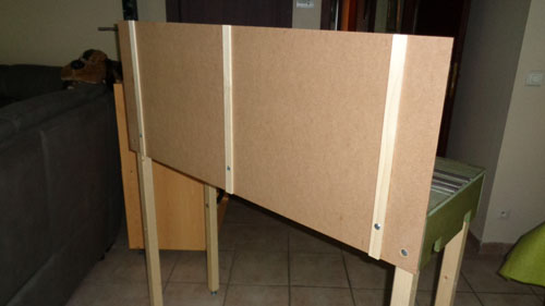

Le panneau arrière, démontable est constitué d’une plaque MDF de 3 mm, mais renforcée aux fixations.
