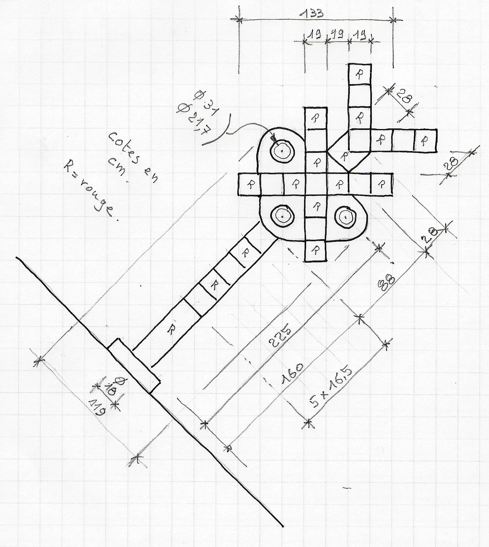

Bonjour Patou,
J'ai retrouvé le croquis coté d'un signal de PN dont j'avais relevé les dimensions en avril 1984 pour réalisation au 87e.
Bon amusement.
Signal PN .jpg (469.6 Kio) Consulté 14672 fois

Merci à Roland pour le schéma qui m'a permis d'avoir enfin des mesures correctes pour réaliser un prototype :

Magnifique. J'ai l'impression que le poteau est un peu gros. Mais la croix et le panneau sont très réaliste.

thierry a écrit : 09 oct. 2021, 20:06 Magnifique. J'ai l'impression que le poteau est un peu gros. Mais la croix et le panneau sont très réaliste.
C'est exact: le poteau, au départ, est plus fin mais la difficulté est de faire la peinture des bandes.
Sur le prototype, la peinture est imprimée sur papier photo (comme la croix), ce papier est pelé pour ne garder que le film plastique qui est enroulé et collé sur le poteau. Je cherche une solution pour améliorer ce point: j'ai déjà essayé un masquage et puis une peinture au pinceau mais il y a des débordements (les bandes blanches entre les rouges font 1mm).
Le poteau ne fait que 1,5 mm de diamètre extérieur et je dois quand même y faire passer 6 fils émaillés.
Je cherche encore .........
