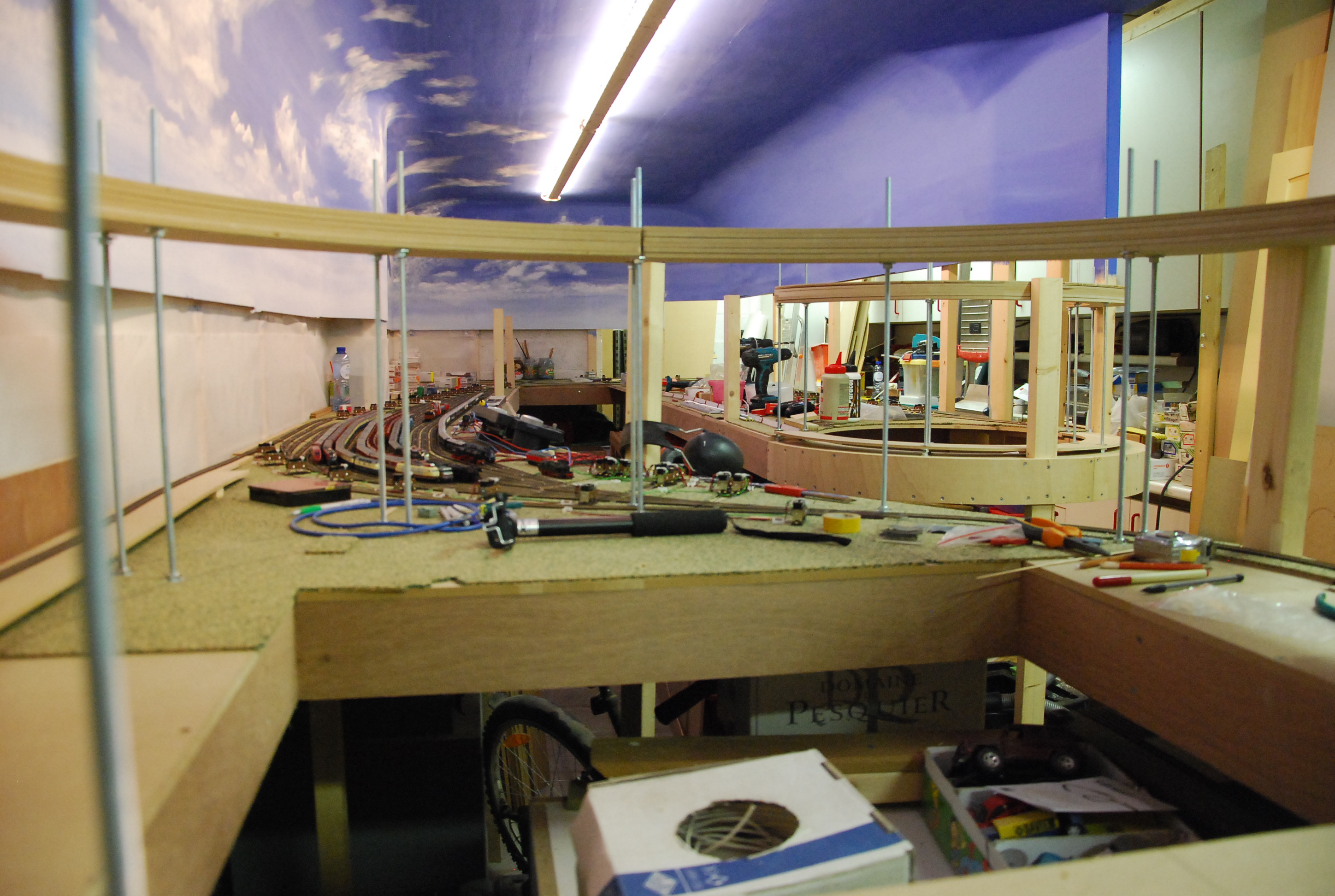

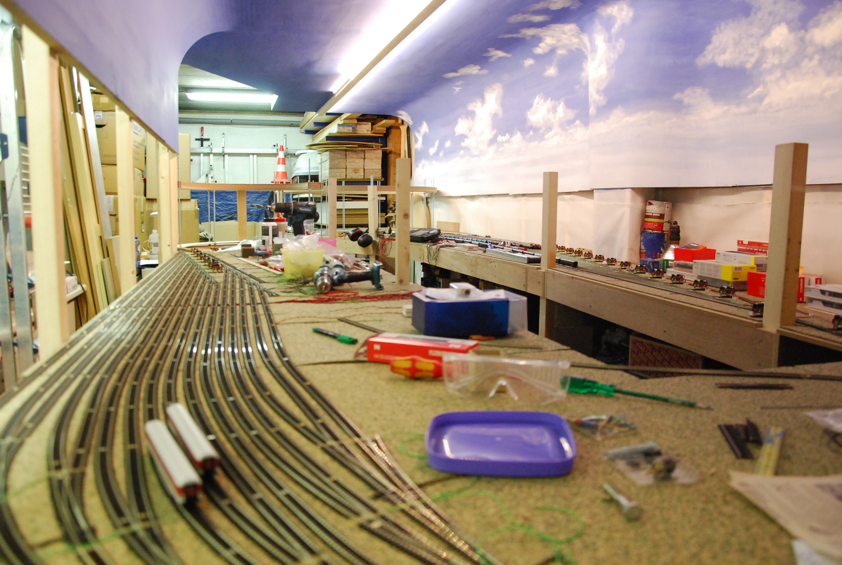

Bonjour ,
Petite avancée sur le travail.
La deuxième gare fantôme est en passe d'être terminée.
Les plans de roulement de la première hélicoïdale sont terminés. Il manque encore une rampe en 8 pour le retournement afin d'arriver dans le bon sens dans la gare principale. Pour les deux spirales j'ai préféré que la montée se fasse sur la partie extérieure.
Je ne fais pas d'assemblage entre les différents plans de roulement. Ceux-ci sont en MDF de 6 mm c'est amplement suffisant pour du N et simplement pincés entre des rondelles larges. Une fois l'ensemble bien serré, plus rien ne bouge.
Le tout reste ainsi démontable.
