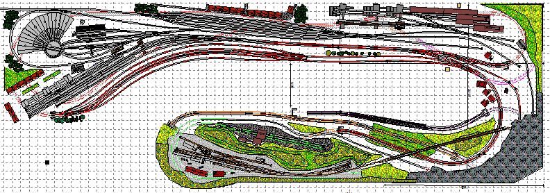

Voici en annexe le plan de surface, j'attends vos critiques et vos commentaires pour l'améliorer, et le plan des deux gares fantômes que j'espère terminer cette année ou début de l'an prochain.

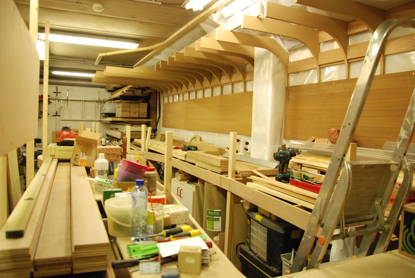

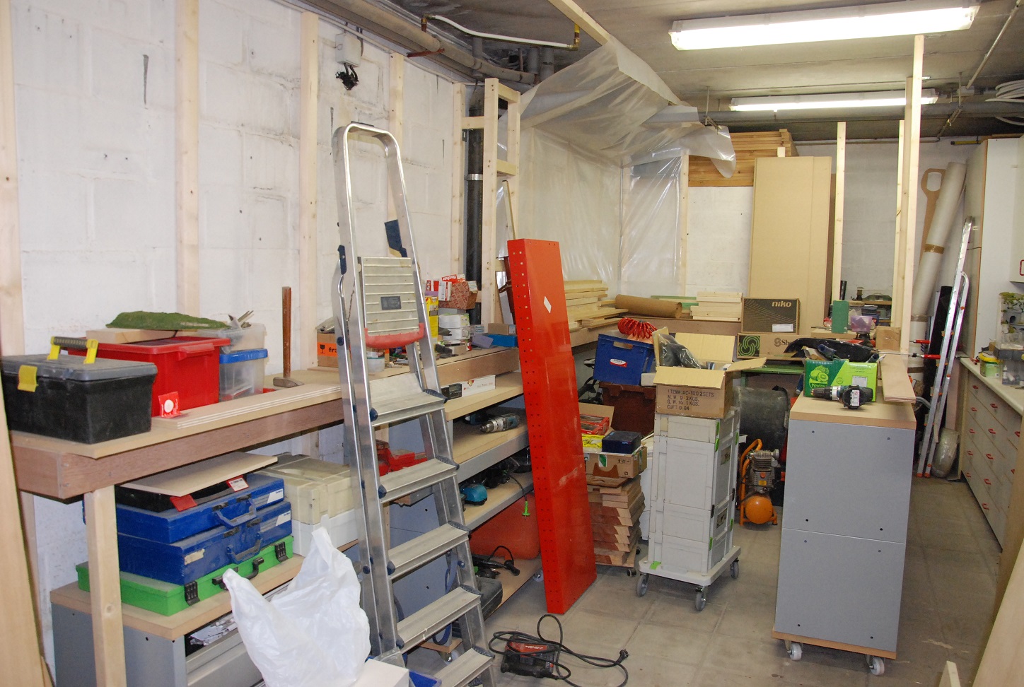

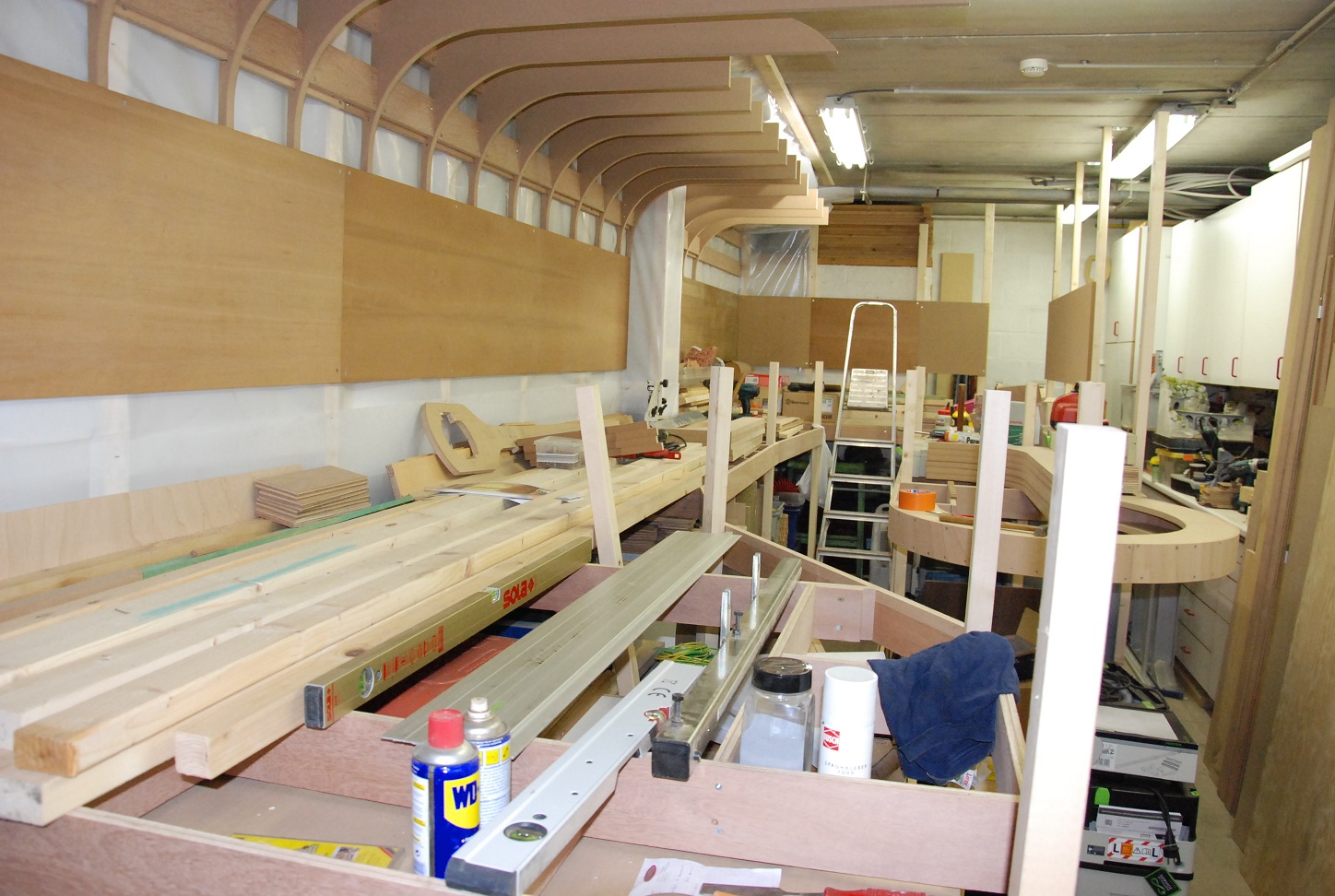

La menuiserie est lancée, la base de la table est terminée, j'attaque la partie du décor plafond, je ne sais pas encore si je vais coller un poster ou réaliser une peinture, ciel et nature...

Superbe! On voit directement tout le talent dans la menuiserie!

Autre chose, vu le nombre de voies et donc le nombre de trains en attente et en circulation, prévoir une sérieuse étude du schéma électrique et du nombre de boosters à installer (+ quelques kilomètres de fils ...... ) :shock:
Sans parler de la rétro-signalisation (heureusement CDM-Rail peut travailler avec une détection par canton) et du nombre de moteurs d'aiguilles: moteurs avec contacts de ré-alimentations des cœurs ou servos ( + décodeur + module de ré-alimentation des cœurs ????)

oli55 a écrit : Autre chose, vu le nombre de voies et donc le nombre de trains en attente et en circulation, prévoir une sérieuse étude du schéma électrique et du nombre de boosters à installer (+ quelques kilomètres de fils ...... ) :shock:
Rétro signalisation prévue avec les Ecosdetector d'Esu, et les aiguillages choisis sont des électrofrogs, pas envie d'avoir des problèmes de fonctionnement sur les passages d'aiguilles avec des petites locos.

Impressionant! Le plan de voie, et la qualité des traveaux. Super!
Quand-meme une petit remarque, en prolongation des tes reflecions dans ton article d'introduction. Tu hésite entre la gare de triage, ou decor ville. Je voudrais meme conseiller d'essaille de eliminer le plus possible ce qui ne rapporte pas vraiment. Pour le plan de voie visible (niveau superieur) cote ville, j'essaierai de reduire le depot et la gare de triage à l'echelle de la gare, et simplifie le plan de voie pour l'industrie au fond a droit. Je ferai donc plus de place pour paysage et creation d'atmosphere de la ville industrielle avec ses maisons et sites typiques.
Cote rural montange, il y a just un peu trop de voies pour etre convincant apres mon gout. Reduire le spagetti des voies visible pour gagner en admosphere de nature et espace.
Pour en bas, j'essayerai de simplifier les faisseaux et reduire le nombre d'aiguillages a minimum. La gare phantome devra etre le plus fiable possible. En meme temps, tu a la place pour encore augmenter la longeur des voies d'attente dans les faissaux. On n'a jamais assez de place dans les gares cachees.
As-tu une region et tete? Une epoque?
Mais n'importe ce que je dit, tu fais deja un travaiile formidable, executé avec visiblement beaucoup de passion et envie. Je suis impatient de voir la suite.

Merci Michiel, pour ce feedback.
A force d'être avec son nez sur son propre réseau , on fini par ne plus voir les défauts.
Je vais tenir compte de tes remarques qui sont pertinentes. Je vais essayer de réduire certaines zones du réseau à une taille plus "humaine" et plus "d'ambiance".
Pour les 2 gares fantômes, difficile de réduire le nb d'aiguilles. Le nombre de voie est là, mais si tu as une proposition je suis preneur. ;)
Pour ce qui est de l'époque, j'aime beaucoup la III, d'où ce grand dépot vapeur, mais comme je roule beaucoup au "coup de coeur"aussi, une P241, roulera certainement à côté d'un Rail jet !
Et si tout va bien, les deux voies de parade auront leur caténaire. Mais je n'en suis pas encore là!
