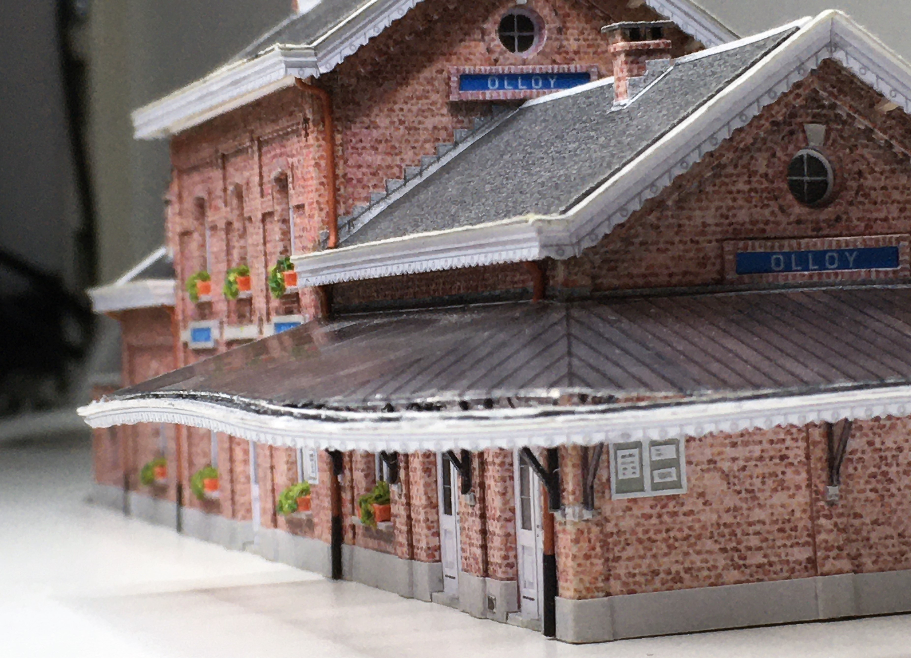

CATASTROPHE ! ! ! !
En jetant un coup d’œil au bâtiment des voyageurs (que j’avais laissé un peu sur le côté pendant que je pensais ‘’au quai d’en face’’) , je m’aperçois que la gouttière ondule ‘’un peu’’ et qu’elle se décolle même dans la partie courbe !
Pourquoi ??? Que s’est-il passé ???
Je suppose que la colle n’était pas adaptée aux matériaux en présence …
Ensuite, je suppose (encore) que les 3 différentes pièces mises en présence n’étaient pas ‘’en repos’’ c-à-d. sans plus aucune tension interne, puis le temps (et parfois la chaleur) ont dû faire leur jobs …
Je recommencerai (pas tout-de-suite) ! et pour ne plus voir cette horreur, la gouttière est déjà enlevée …
Par les temps qui courent, bonnes ‘’vacances’’ à tous .
RVV

Ah la galère...
Courage pour les réparations
C'est peut-être la sensibilité de dilatation des différents matériaux fixés ensemble qui a provoqué cette déformation.
Récupérer la verrière et partir sur un renfort de gouttière plus rigide caché ensuite avec la frise :roll: ?
De toute façon on te fait confiance ;) .
Messages : 1814
C'est dommage mais te connaissant tu vas résoudre ce problème avec brio.
J'ai rencontré la même chose avec une maquette dont je vous relaterai la construction plus tard.
Messages : 867
oups ! ah les colles... on ne sait jamais qu'elle est la bonne. comme dit Jepe un renfort invisible cela doit etre possible.

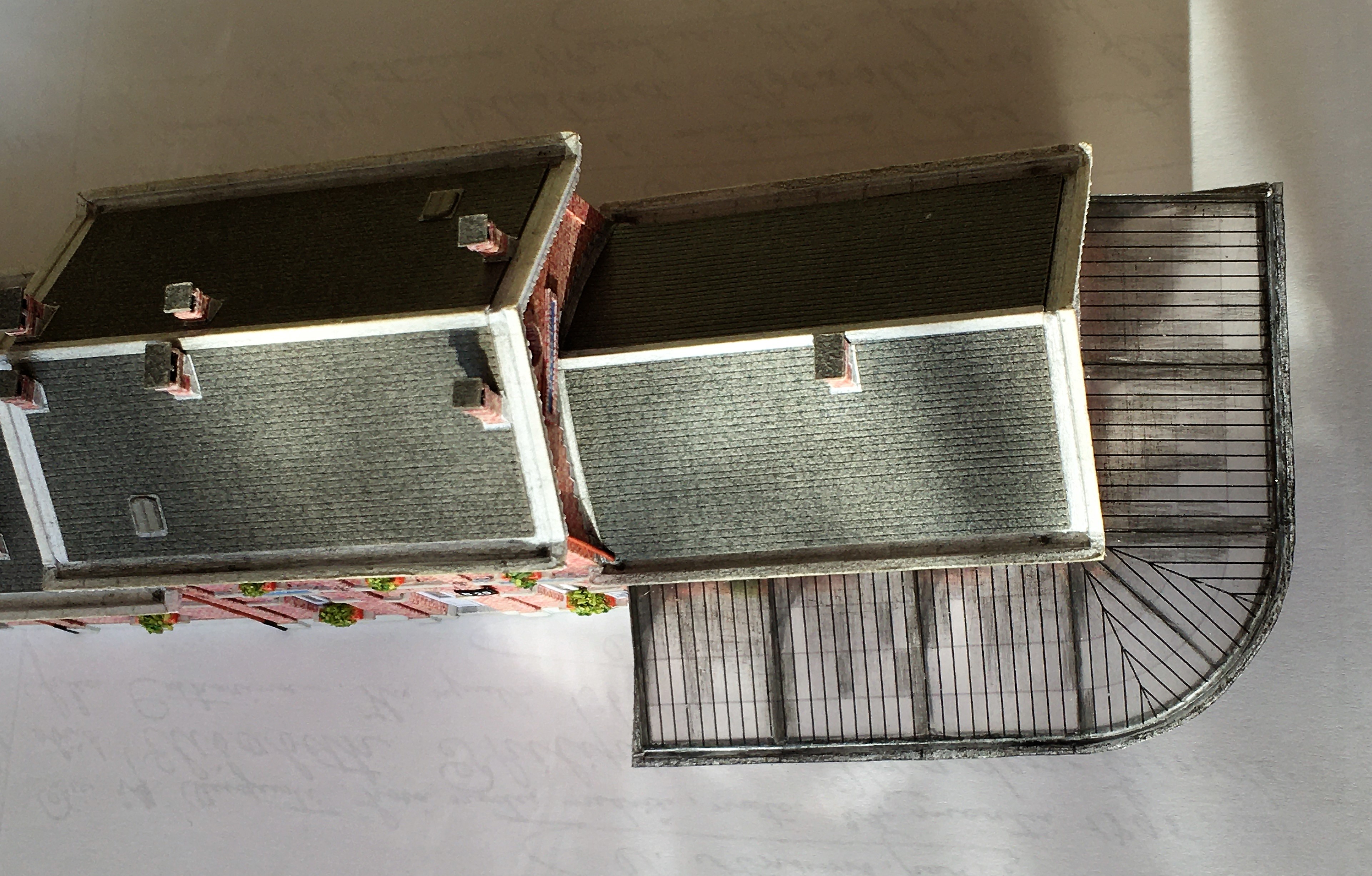

Bonjour ou bonsoir à tous,
Après le (grand) arrêt imposé pour un déménagement, bienvenu (mais dont on se serait bien passé, vu la quantité de ‘’choses’’ gardées pendant 45 ans à la même adresse), me revoici à la table de bricolage.
Où je retrouve mon ‘’quai d’en face’’. Mais qui ne peut cependant pas recevoir la priorité, car je me fais un devoir de ‘’remettre dans le droit chemin’’ la gouttière au bas de la verrière du Bâtiment Voyageurs. (Sniffant des vapeurs de colles et l’Eté aidant, elle s’était laissé aller à onduler quelque peu !!).

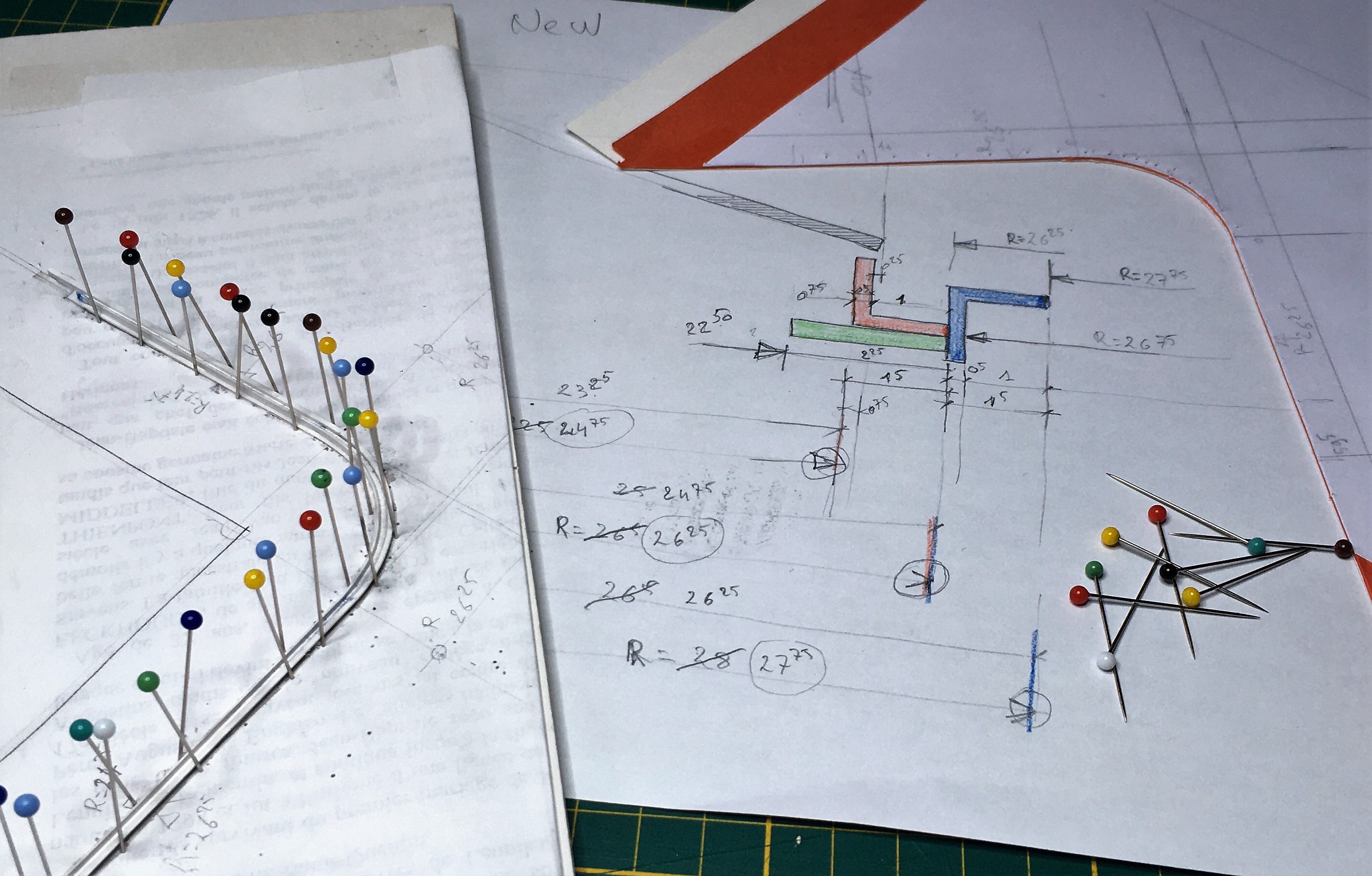

Après avoir tout détaché et bien nettoyé, et guidé par une sourde intuition, chaque profilé qui constituera la nouvelle gouttière, a subi une mise en forme au plus juste, puis soumis à des cycles 60°C/-18°C, puis collés entre des guides.
Dans la foulée, j’ai construis un berceau pour recevoir cet ensemble préfabriqué et pour le disposer le plus exactement possible sous le bord de la verrière qui, elle, avait gardé un bon maintien. Cette immobilisation a permis à de la colle cyanolite de bien se répartir le long du joint.
Pendant ce temps, un ruban de bristol imprimé a été patiemment ciselé pour représenter la planche de rive festonnée caractéristique de nos gares.
Entre la verrière et ses consoles de support, il y a eu une migration d’un composant de la cyanolite, ce qui m’a poussé à masquer en gris ces auréoles blanches. Ceci est trop mis en évidence par cette dernière photo, un peu farceuse !
Voilà, maintenant, l’âme en paix, je vais m’occuper du ‘’quai d’en face’’ …
RVV.
