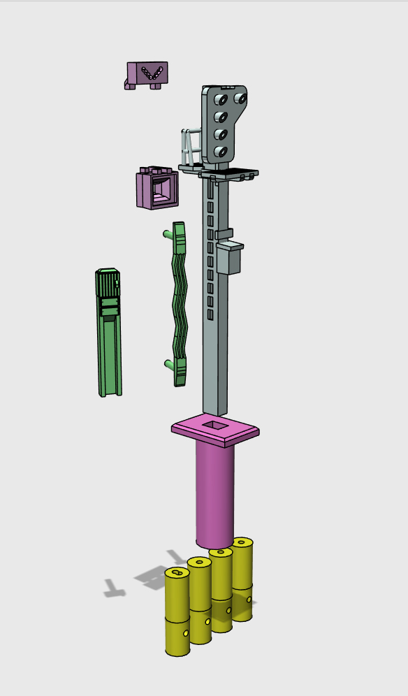

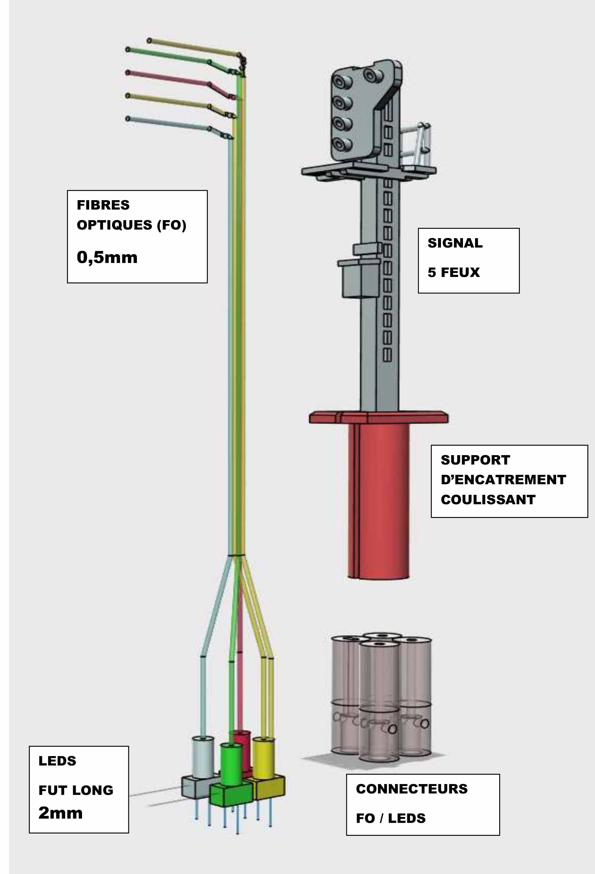

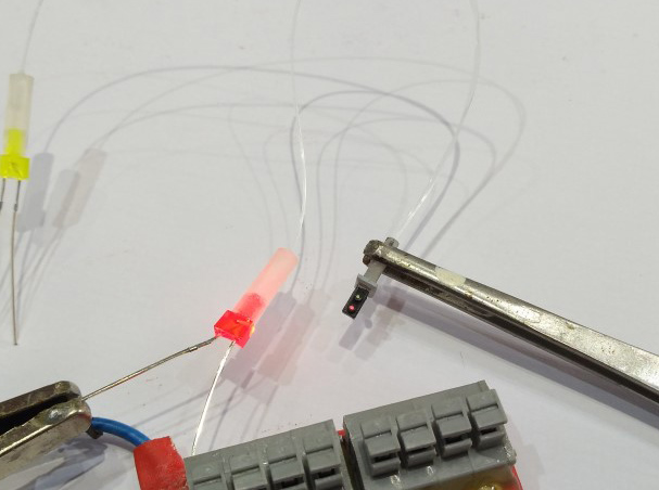

Allant dire bonjour à mon ami André, j’ai été bluffé quand ce magicien m’a présenté le signal 5 feux à l’échelle Z qu’il avait rendu fonctionnel. Oui, fonctionnel !

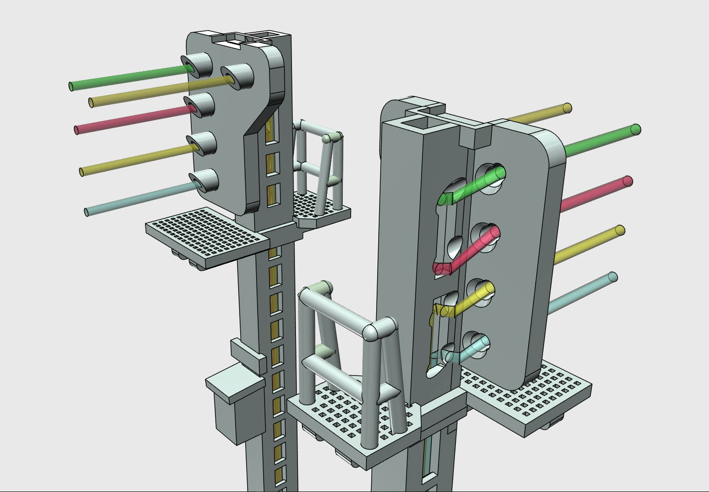

Pour ce faire, il avait utilisé de la fine fibre optique prélevée sur un petit sapin de noël de table et placé les leds en dessous du plan de roulement. Le raccord entre led et fibre se faisait via un simple petit bloc de bois percé de manière adéquate.
L’énorme avantage était d’éliminer l’utilisation délicate en soudure des leds 805 ou 603. Leds qu'il fallait ensuite coller correctement sur la cible. Petites, mais dimensionnellement contraignantes, il fallait leur dessiner des logements adéquats. La mise à l'échelle en devenait plus complexe, voire totalement impossible en Z d’ailleurs.
Cette idée lumineuse a été reprise pour l’échelle N et a permis, outre la simplification de mise en œuvre, une mise à l’échelle correcte des signaux.
Et nous pensons içi aussi aux 3feux blanc lunaire de manœuvre ou au 2feux simplifié rouge/jaune qui ont profités de cette avancée.
en voici le principe :
ce qui donne :

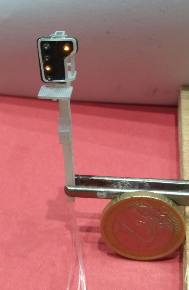

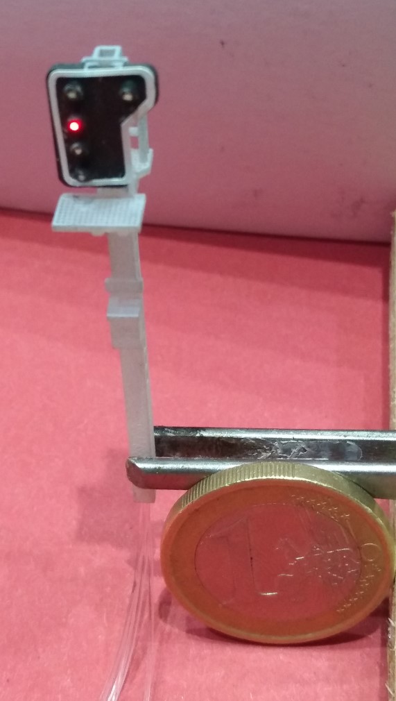

le résultat est bien agréable :
5FEUX rouge_renamed_15529.jpg (86.46 Kio) Consulté 17890 fois
5FEUX jaunes_renamed_27336.jpg (89.64 Kio) Consulté 17890 fois

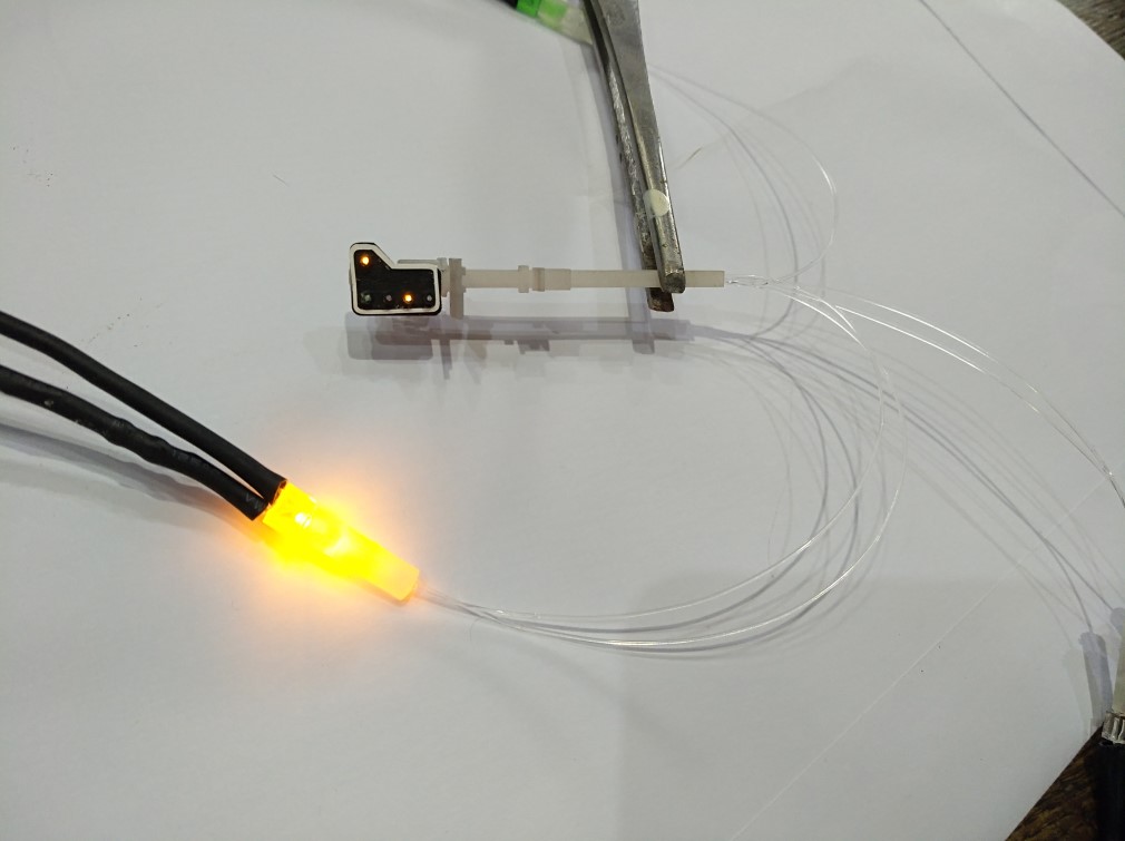

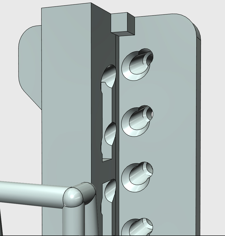

insérer la Fibre Optique de 0,5mm est facile car elle est relativement souple. L'arrière de la cible a été retravaillé pour éviter tout risque de casse.
cible adaptee.jpg (151.72 Kio) Consulté 17890 fois

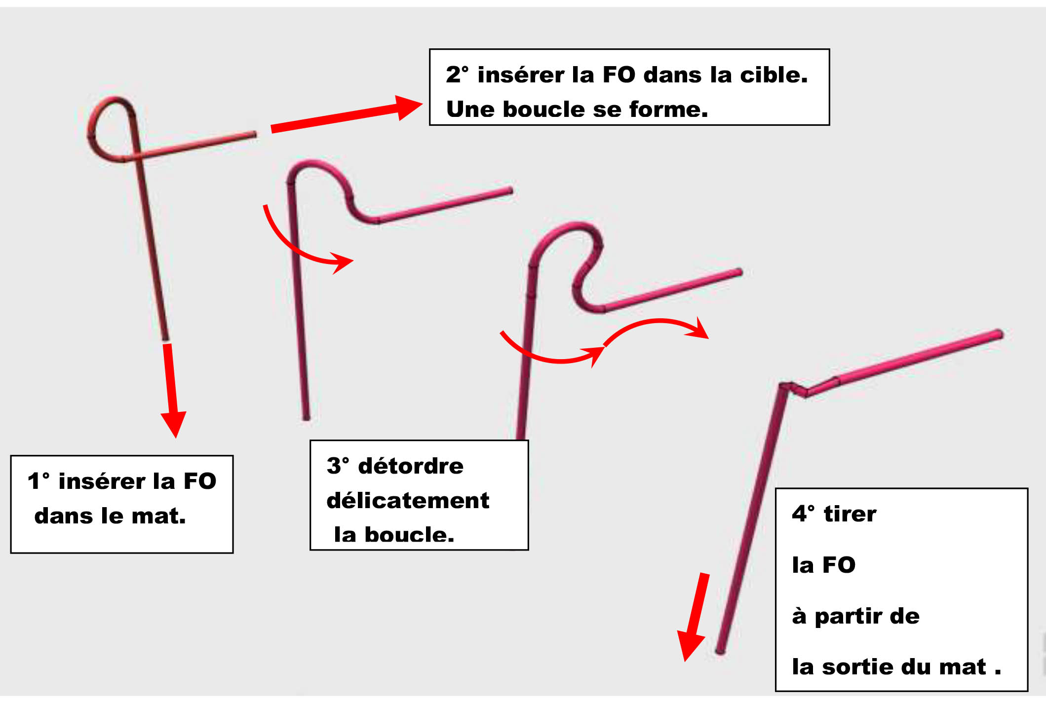

au départ de l'arrière de la cible, il suffit de
mode emploi FO.jpg (196.63 Kio) Consulté 17890 fois
et hop, elle s'insère facilement dans son logement.
reste à la coller, ainsi que la led ( 2mm fut long) dans son connecteur avec de la Kristal Klear.

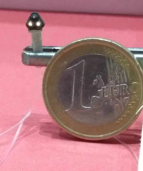

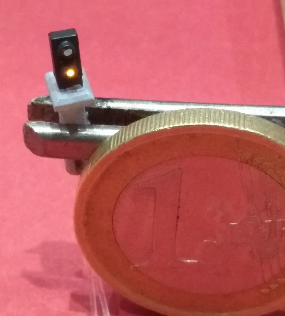

Suivront sous peu le signal simplifié 2 feux Rouge/ Jaune ainsi que celui de manœuvre à 3 feux blanc.
SIMPLIFIE SOL jaune_renamed_8964.jpg (118.39 Kio) Consulté 17890 fois
MANEUVRE SOL passage.jpg (55 Kio) Consulté 17890 fois
