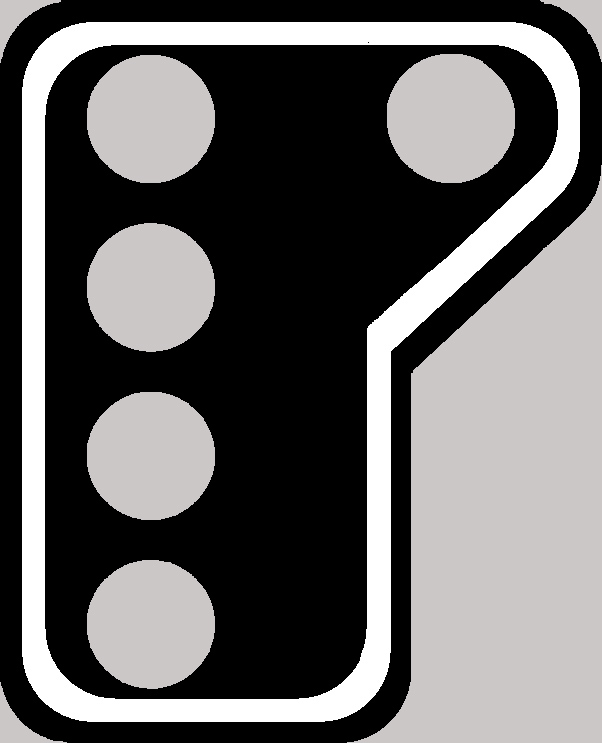

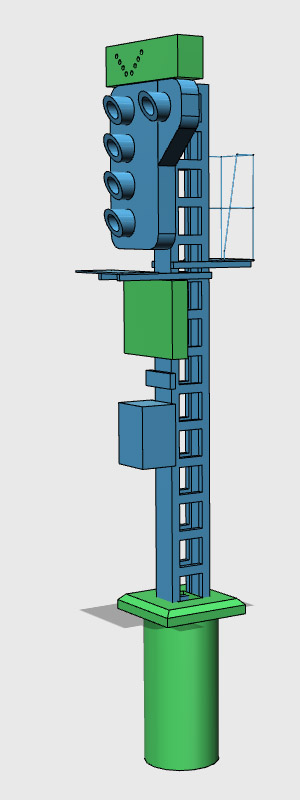

J'ai ressorti les plans officiels de la SNCB et les ai mis en musique avec le logiciel gratuit 123D Design.
Et voici ce que cela donne :
face avant
face avant
face arriere
face arriere
Il y a une autre version pour la contre-voie.
La cible a été conçue pour que les leds 805 s’y encastrent sans dépasser de la face arrière. Ce sera plus propre. Le mat s’emboite dans un tube d’encastrement. Cela permettra de régler finement la hauteur du feu rouge dont l’axe doit réglementairement se trouver à 22,5mm du bord supérieur du rail ( 3,6m en réel).
En vert : les éléments optionnels que l’on peut placer selon les besoins. Par exemple, l'armoire à chevron ne devrait être placée que là où une possibilité de passage sur la contrevoie est possible. Je l’ai prévue avec la possibilité d’y installer une led 805. Il suffira de la brancher sur la rétro-signalisation de l’aiguille concernée.
J'ai aussi repris l'idée d'André d'insérer un tube laiton creux dans le mat, histoire de résoudre le problème récurrent de fragilité bloquant mon premier projet.

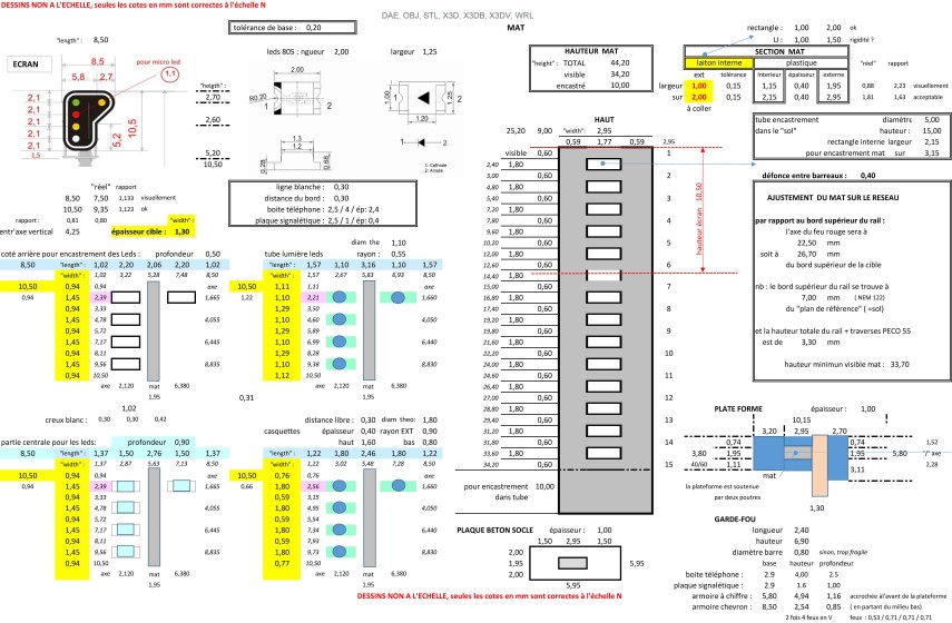

J’ai commencé par déterminer sur une feuille Excel toutes les cotes.
calculs
calculs
CALCULS (855 x 560).jpg (130.44 Kio) Consulté 34333 fois
Ensuite, réalisation du dessin 3D avec, il est vrai, un peu de chipotage. Mais au fil des heures, tout devient nettement plus facile. Ce programme 123D est effectivement puissant et simple.
Et en quelques jours, c'est réussi.
Ce mercredi, j'ai "uploadé" le fichier corrigé par NETFABB chez SHAPEWAYS. Il a été jugé acceptable et sera mis en production sous peu. La livraison est prévue vers le 22 septembre.
Restera à voir le résultat réel et les corrections que je m'attends à devoir appliquer au vu des pièces que je vais recevoir.

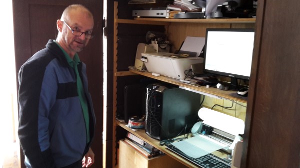

J’ai donc été tester la machine CRAFTY chez André.
andre
andre

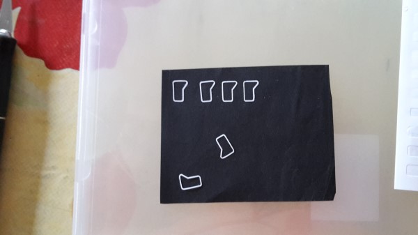

Il m’a montré son fonctionnement que nous avons ensuite mis en application avec la découpe du cerclage blanc à dessiner sur la cible noire du signal SNCB.
cible
cible
Et cela fonctionne parfaitement. André a obtenu un cerclage bien proportionné et repositionnable.
cerclage
cerclage
Il sera aisé de le poser correctement sur la cible peinte en noir. Voilà un problème élégamment résolu.
