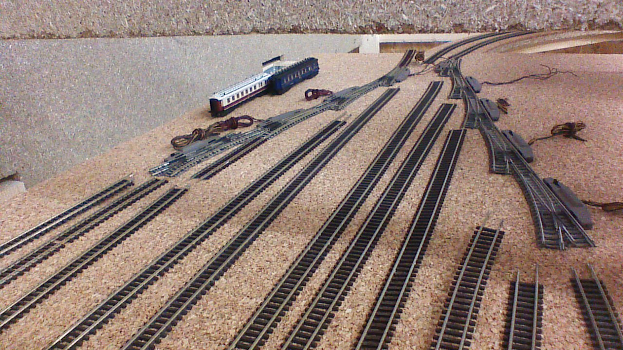

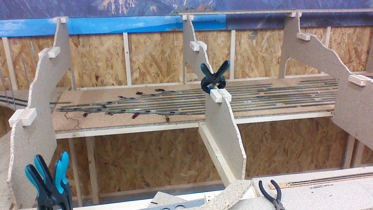

La pose de l'isolant type Liège à débuter
Pas de soucis particulier pour la pose pas de bulles aussi j'aime lorsqu'un plan ce déroule sans accros
La colle néoprène sans très fort bien ventilé la pièce j'ai cru mourir :twisted:
donc toute la gare cachée est fini, j'ai aussi commencer les autres niveaux
la pose à blanc des onze voies
voici le tout en images
question :?:
pour le collage de la voie avec de la colle à bois vous coller toute la rail ou par point maintenus par poids ou visserie :?: :roll:
bonne fin de journée ;)

tazoonet a écrit : pour le collage de la voie avec de la colle à bois vous coller toute la rail ou par point maintenus par poids ou visserie :?
La visserie, c'est délicat car sans t’en rendre compte tu risques de faire des montagnes russes (Le liège est mou alors c'est difficile de visser de manière appropriée sans faire de creux; sans compter qu'il y a une plaque métallique sous chaque aiguillage ce qui provoque une différence de niveau avec les voies. Avec la colle tu peux compenser de manière douce ces différences en laissant descendre doucement la voie après l'aiguillage. Juste mettre quelques punaises pour maintenir sans appuyer trop fort jusqu'au séchage complet de la colle. Mais bon, c'est juste ma vision des choses alors il faut faire comme tu le sens,

Je ne comprends pas pourquoi tu utilises de la colle néoprène entre le bois et le liège, et de la colle à bois entre le liège et le plastique du rail ?!
Re: l'edleweiss by tazoonzet
Personnellement, j'utilise du silicone colle noir de marque TEC7. Celui-ci n'est pas une colle de montage ni un silicone de base.
Je place un fin cordon sur la planche réseau (sans dépasser la hauteur des traverses) au centre de la voie. Ensuite la voie est mise en place, bien positionnée il faut attendre quelques minutes pour que le silicone durcisse un peu. Quelques dernières corrections sont encore possibles pendant ce laps de temps.
Avantage de ce silicone : Il compense les différences de hauteurs et offre une semelle supplémentaire insonorisante en "caoutchouc" .
Une fois sec, pus rien ne bouge mais n'est pas démontable :( .
La colle a bois, plus liquide, ne comble pas les différences de niveaux et est plus lente à durcir.
Les vis ne sont pas idéales car comme le souligne erictrain, tu risques de faire des montagnes ruses.
Voici donc une autre piste à creuser. J'ai essayé avec du double-face, de la colle à bois et au final j'ai opté pour cette solution.
