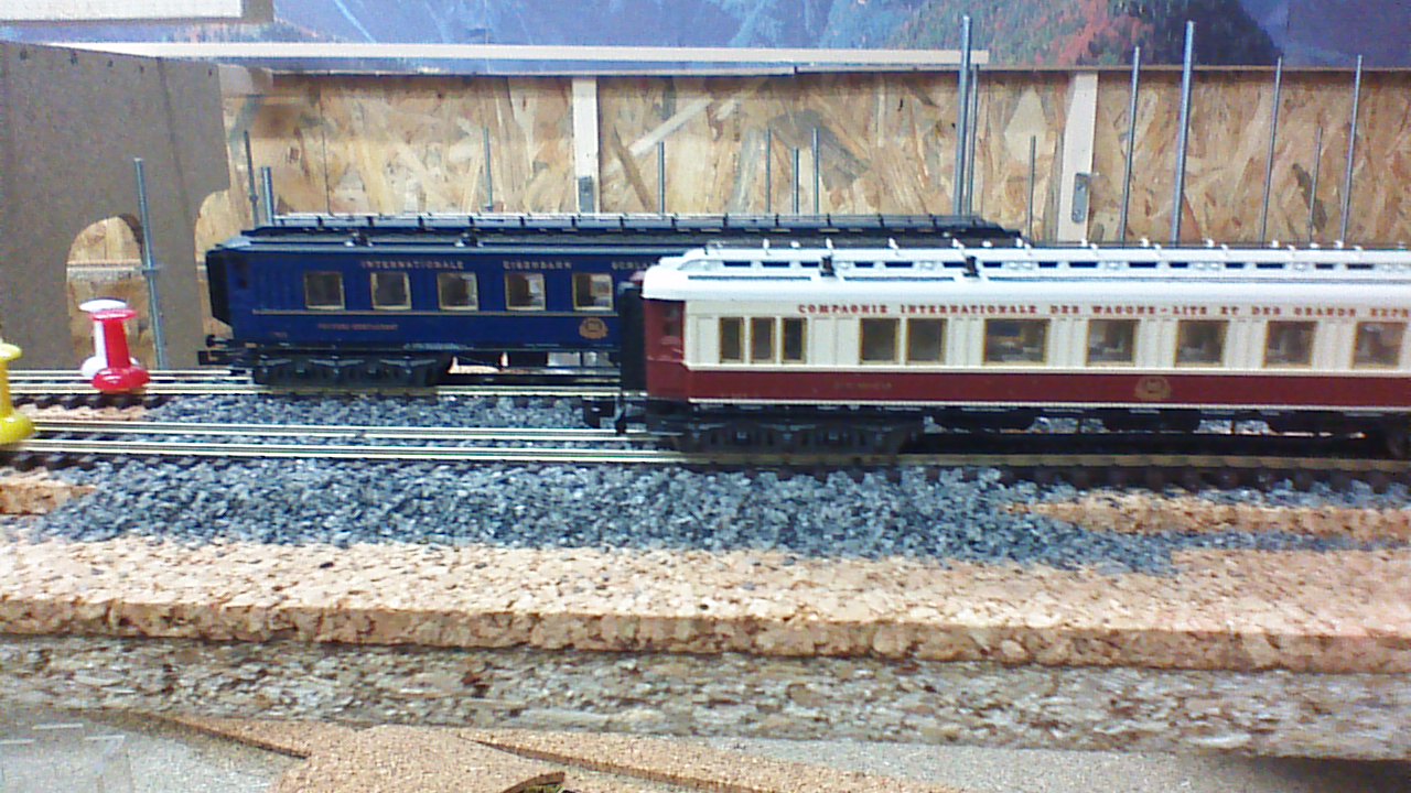

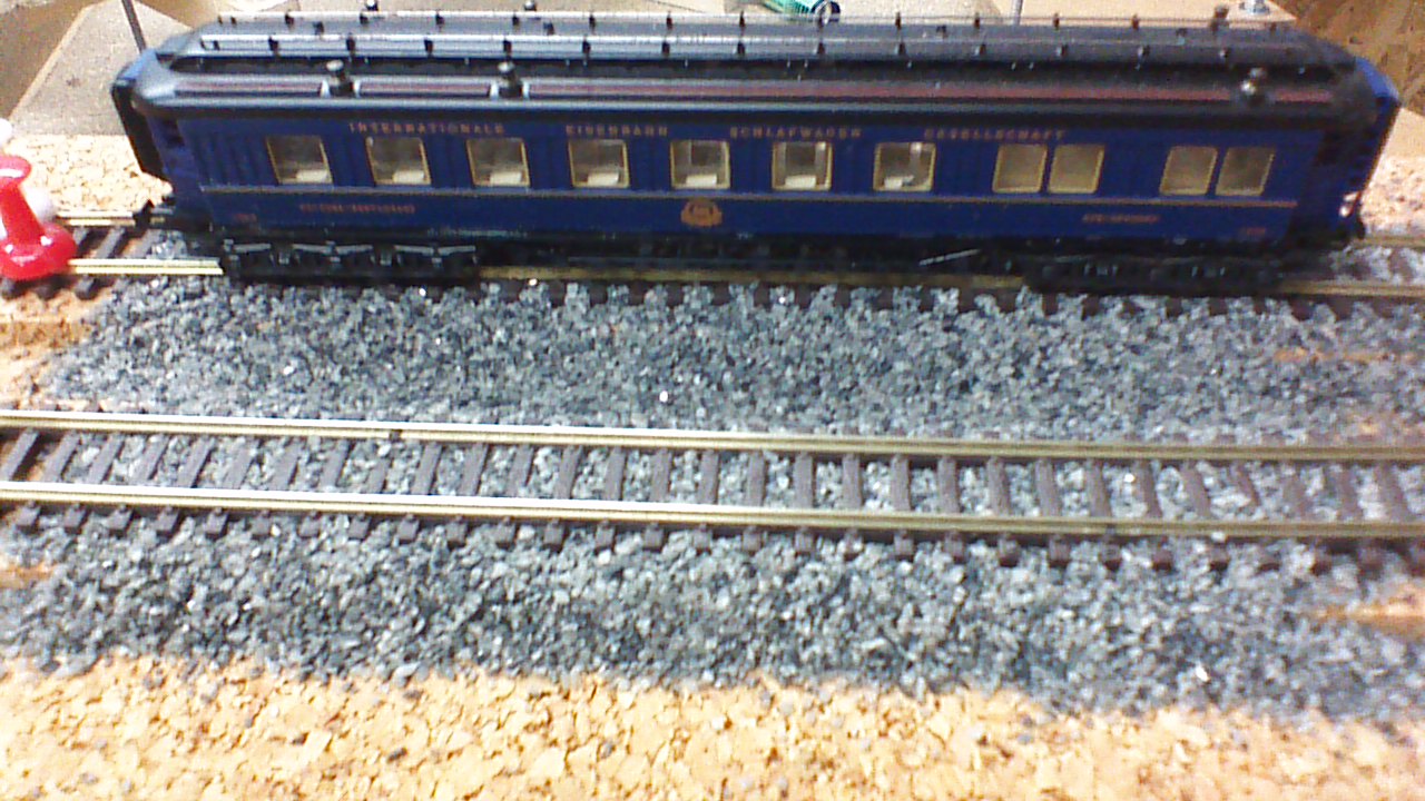

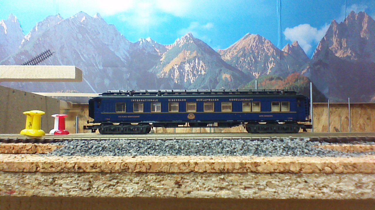

J'en est profiter pour allez au fond de mon idée concernant la semelle supplémentaire de 4mm
Petit essai voici ce que cela donne
voilà je suis têtu me direz vous sans doute mais pas plus que çà :mrgreen:
Eric si tu passe par ici aurais tu la gentillesse de mesurer la hauteur du rail et la planche merci à toi ;)
Car au vu de tes photos je ne doit en être loin :roll:
J'ai dans l'idée de peindre en marron les couches de Liège et ensuite faire le ballast :|

Bon, je viens de regarder et j'ai à peine 2mm entre la planche et les traverses et 4 mm à l'extérieur dans les virages vu que mes allumettes font 2 mm d'épaisseur

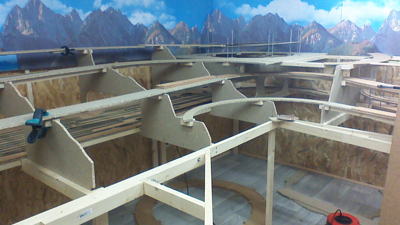

Bonjour à tous

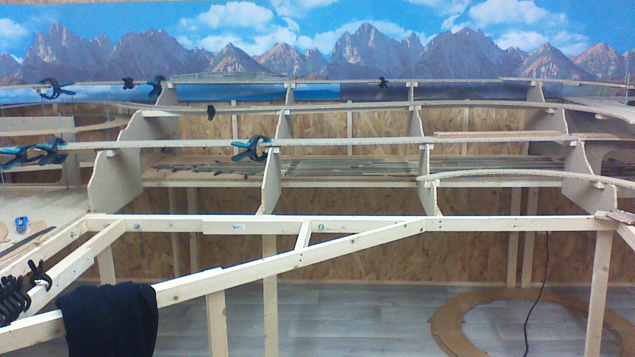

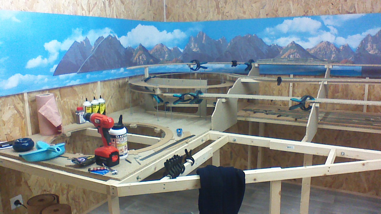

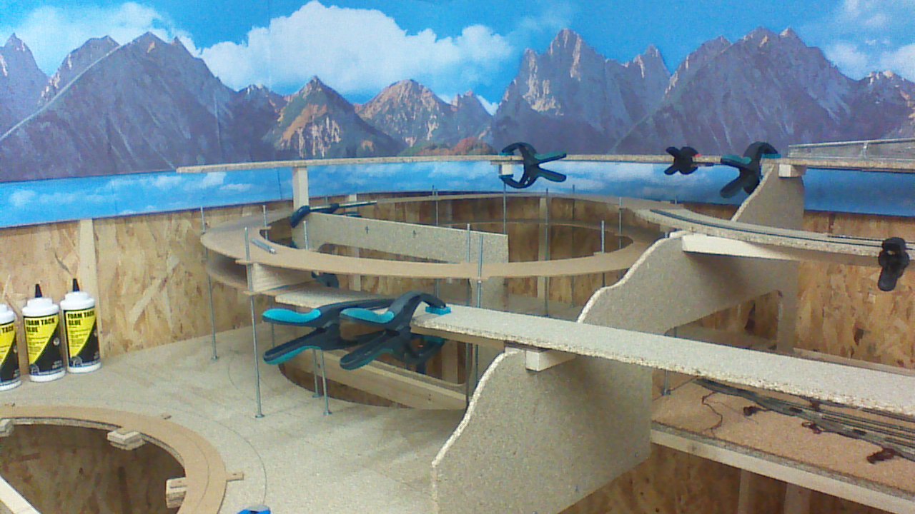

Aujourd'hui je me suis un peu mis sur le réseau , le niveau +40 est en place , le début de la rampe hélicoïdale aussi sur la droite de la photo
Sur cette photo les quatre niveaux sont visibles seul le niveau +20 et +10 n'est pas solidaire pour le moment afin de permettre l'accessibilité sur l'arrière du réseau, d'ailleur je ferai la partie décor une fois la pose définitive des rails (ballast, rétro exct...)
La jonction du niveau + 30 +20 est en place aussi .
Sur la dernière après je vous libère :roll: la future implantation de la derniere rampe hélicoïdale qui conduira le voie unique du niveau +40 à +10
Eric effectivement c'est ce que j'avais écris mais c'était un POISSON D'AVRIL mais personne n'a mordu :mrgreen:
Merci pour ton retour est tes mesures , j'ai acheter du Liège de 2mm que je vais rajouter par dessus le 4mm déjà en place
