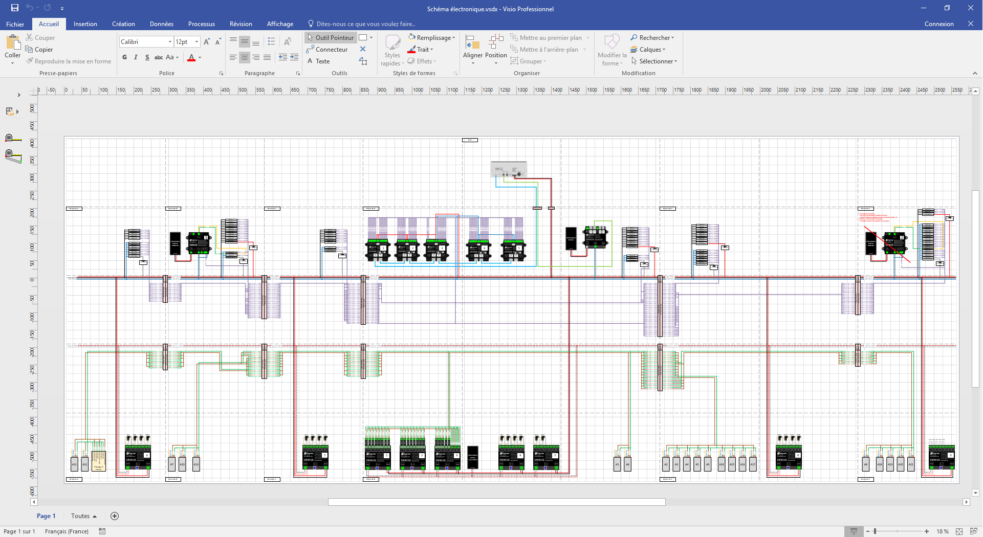

Merci les amis :) Effectivement, de longs samedi passés sous les modules mais je voulais que ce soit niquel afin de ne pas mettre en doute le câblage au moindre dysfonctionnement.
Tout est renseigné sur un schéma électrique confectionné sous Visio. Je n’ai pas étiqueté les câbles mais grâce aux PIN des SUBD et les différentes connexions aux modules ou voies ou appareils de voies ainsi qu’aux couleurs, on s’y retrouve très facilement.
J’ai commencé le TCO sous Roc-rail. Défi des prochains week-end, faire rouler le maximum de matériel pour détecter les ajustements à faire sur les voies avant la pose de la voie unique ;)

Alemonb a écrit : 10 juin 2019, 12:10 Merci les amis :)
Alexis, peux-tu m'en dire plus sur Visio ?

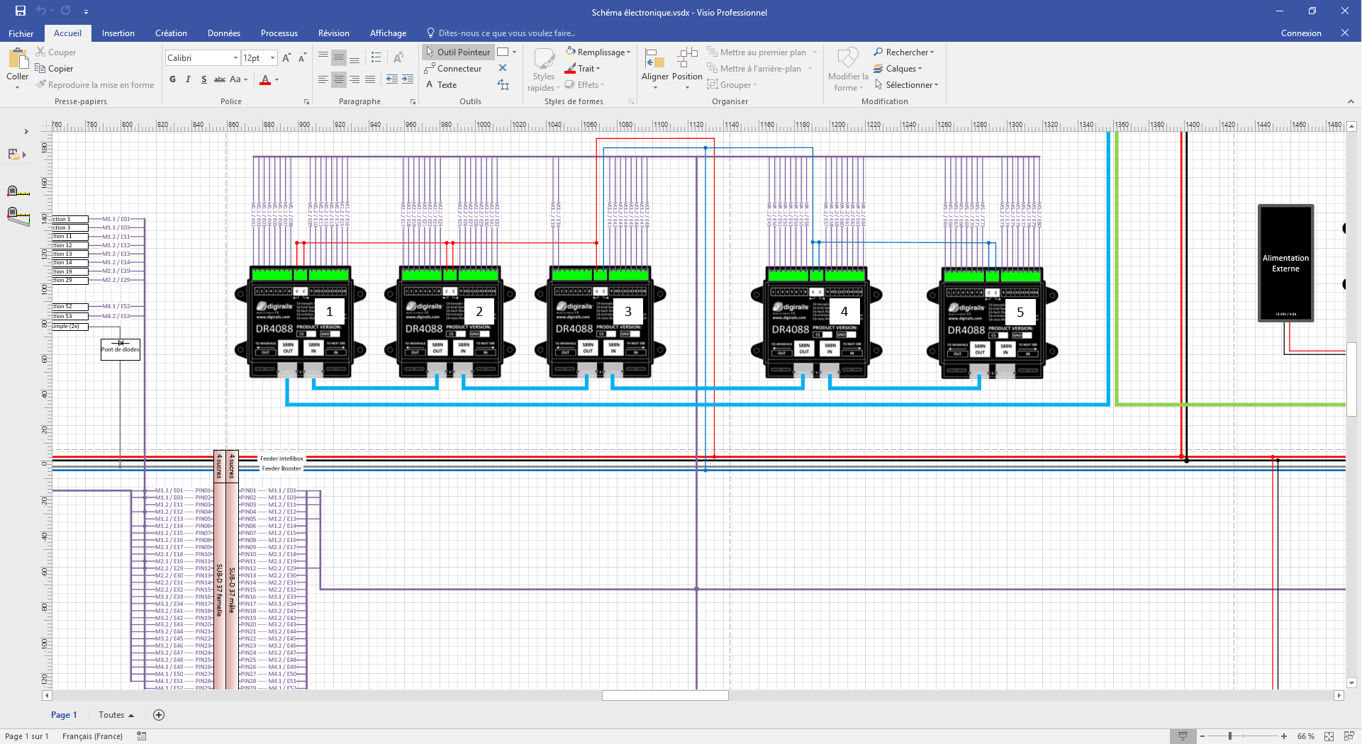

Visio fait partie de la suite Office (comme Word, Excel, etc.) mais est vendu en supplément. Dans mon boulot, on l'utilise souvent pour faire divers types de schémas.
Je suis donc parti d'une feuille blanche en positionnant les divers modules électroniques et en découpant l'espace par module. Ensuite, par convention, la partie du haut représente toute la rétrosignalisation + l'alimentation via la centrale et le booster. La partie du bas représente les commandes. Et au milieu, nous avons les connexions inter-modules schématisées.
Voici le schéma complet :
Et un zoom sur la partie détecteurs :
