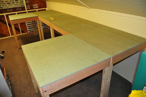

Alexis et moi avions déjà entamé la construction de plusieurs réseaux fixes (chez moi à la maison).
A cause, ou plutôt grâce aux commentaires recueillis via le forum, nous avons bénéficié de différentes remarques mais aussi de conseils.
Par exemple, le châssis de notre dernier circuit était à peine en place, que l’on nous a fait remarquer qu’étant en une seule pièce et faisant 3,80 m de long, il ferait dorénavant partie de la maison et ne pourrait en aucun cas être déménagé sans le détruire.
Nous avons donc décidé (une fois de plus) de repartir à zéro.
Nous avons donc imaginé la même surface (car les plans du réseaux étaient déjà pratiquement finis), mais composées de 6 modules.
Alexis est occupé à peaufiner le plan des voies en tenant comptes de vos différentes remarques.
La construction des caissons avait commencé sur la terrasse durant les beaux jours d’été. Les modules sont du même style que nos modules Morop que nous utilisons en exposition.
Les flancs sont en contreplaqué 12 mm et le plan horizontal en MDF (hydrofuge).
Les trous pour les vis de raccordement et tenons en bois ont été forés en même temps sur les 2 flancs en contact l'un de l'autre.
Cela s'est avéré efficace lors du raccordement des modules

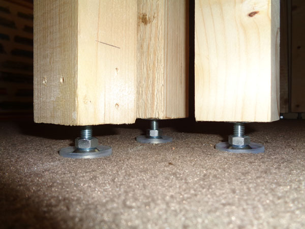

Tous les pieds sont démontables pour un éventuel déménagement. Ce weekend nous avons raccordé tous les modules, en veillant bien une mise à niveau parfaite. Les modules sont fixés entre eux par deux boulons de 6mm avec de chaque côté une grande rondelle. L'alignement est assuré par deux chevilles en bois, qu'il sera facile de chasser lors d'un éventuel démontage. Voilà, la base est posée.
Un plan sur papier à l'échelle 1/1 sera mis en place pour pouvoir dessiner l'emplacement des rails, coller le ballast (en liège), mais aussi découper les trous d'accès au milieu des deux rampes hélicoïdales, car le réseau est sur trois niveaux.

Heu.... pourquoi de l'hydrofuge
Et à quand la présentation du plan
