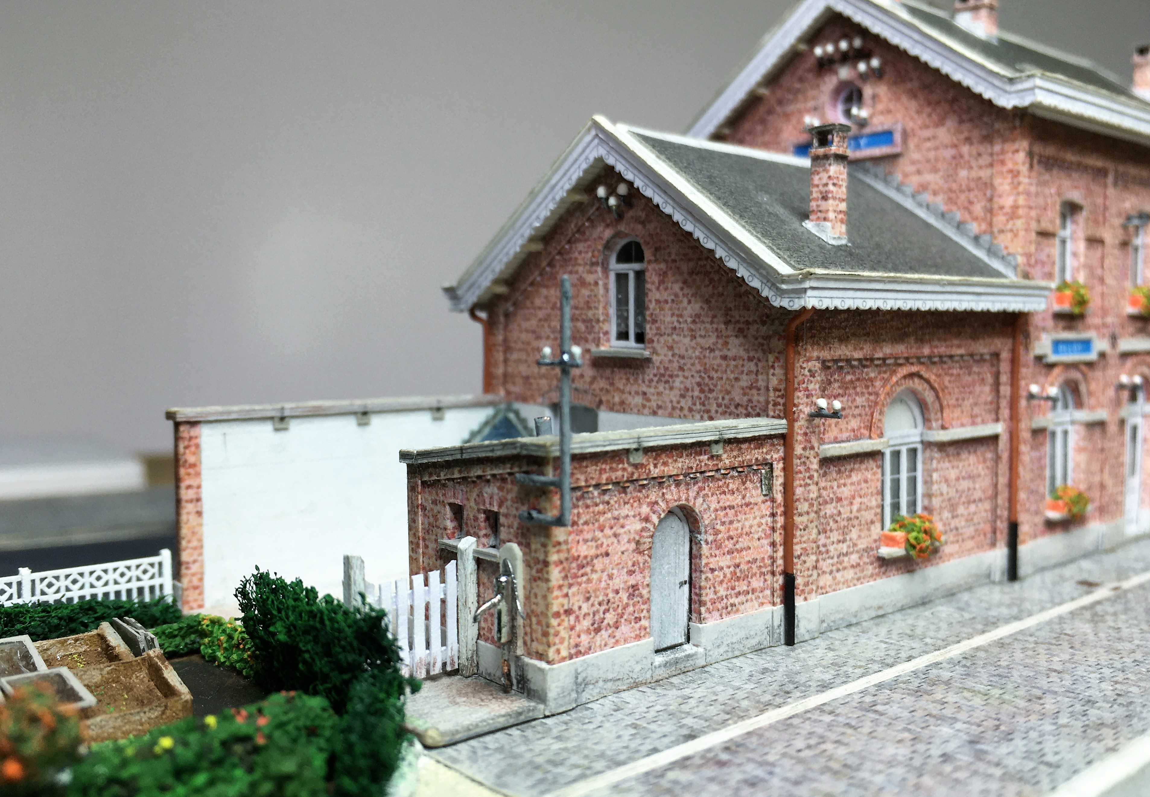

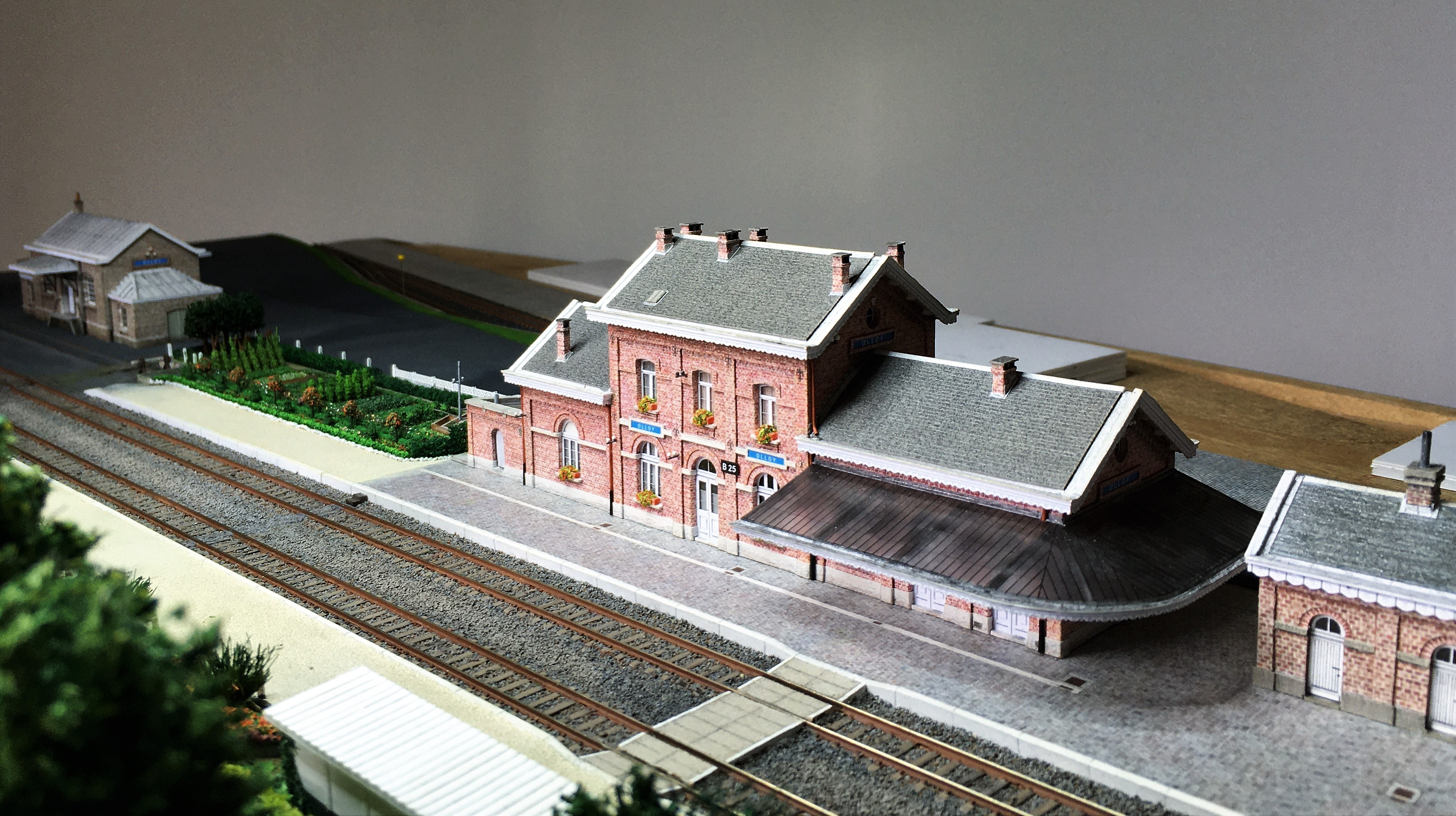

Bonjour ou bonsoir chers amis,
Même s’il ne paraît pas judicieux de s’attaquer aux finitions de ce Bâtiment des Voyageurs à ce stade de l’avancement du Diorama-Module (où il va y trouver une place centrale), je m’y mets quand même, car il m’est plus aisé de tenir ce bâtiment en mains pour y faire des petits travaux précis, que de le faire à bout de bras quand il sera en position !

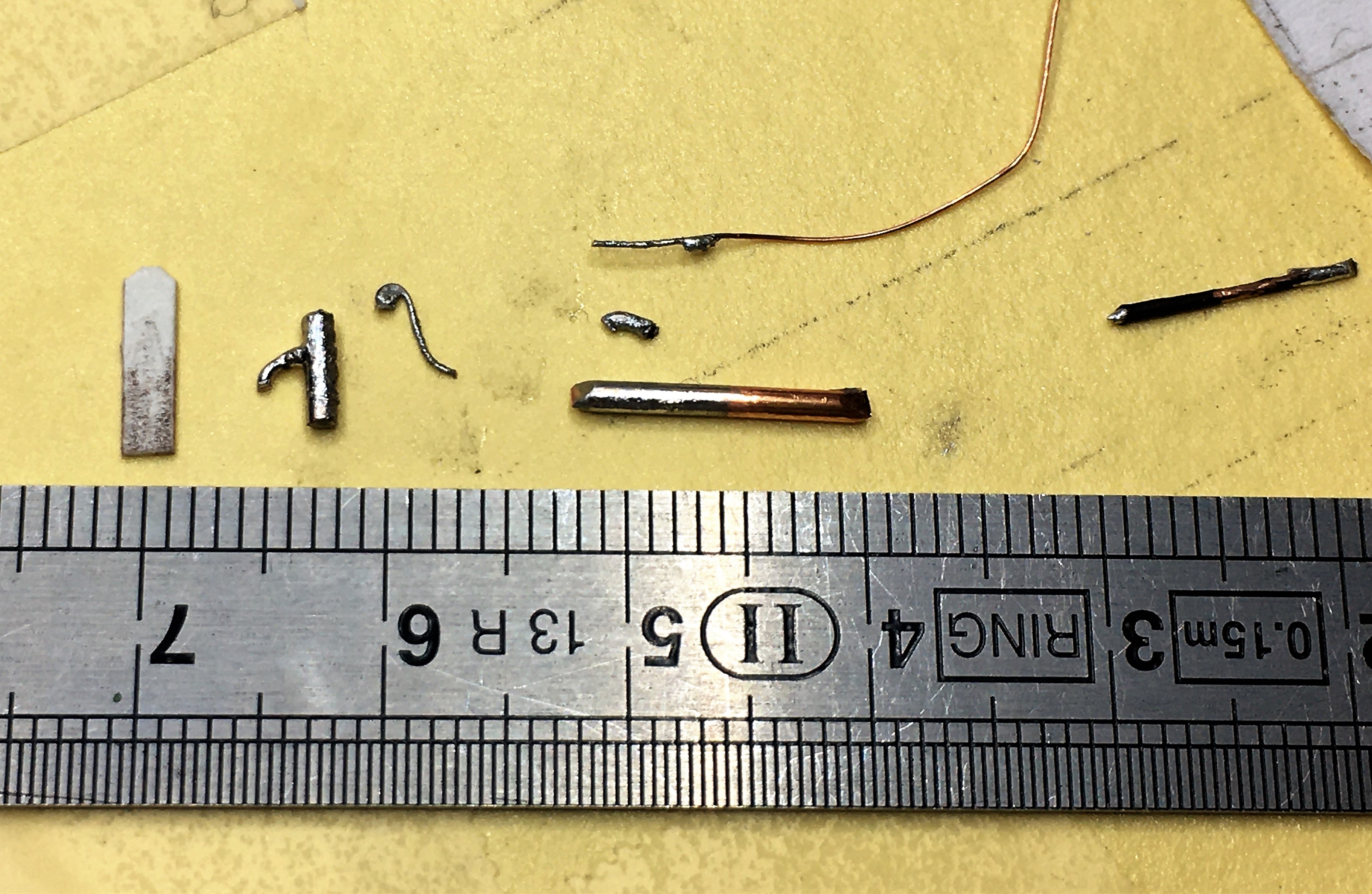

Voici donc la suite et la fin de la construction du Bâtiment pour Voyageurs :
- la mise en place d’un système de fixation (temporaire) du bâtiment sur le socle (Diorama-Module)
- quelques consoles et isolateurs pour le téléphone et des alimentations électriques (un peu trop gros, même après 2 autres séries !)
- un cordon en maçonnerie cintrée aux linteaux des fenêtres du rez-de-chaussée
- un portillon d’entrée au potager du chef de gare
- une pompe pour l’eau (de pluie) d’arrosage des nombreuses fleurs et plantations

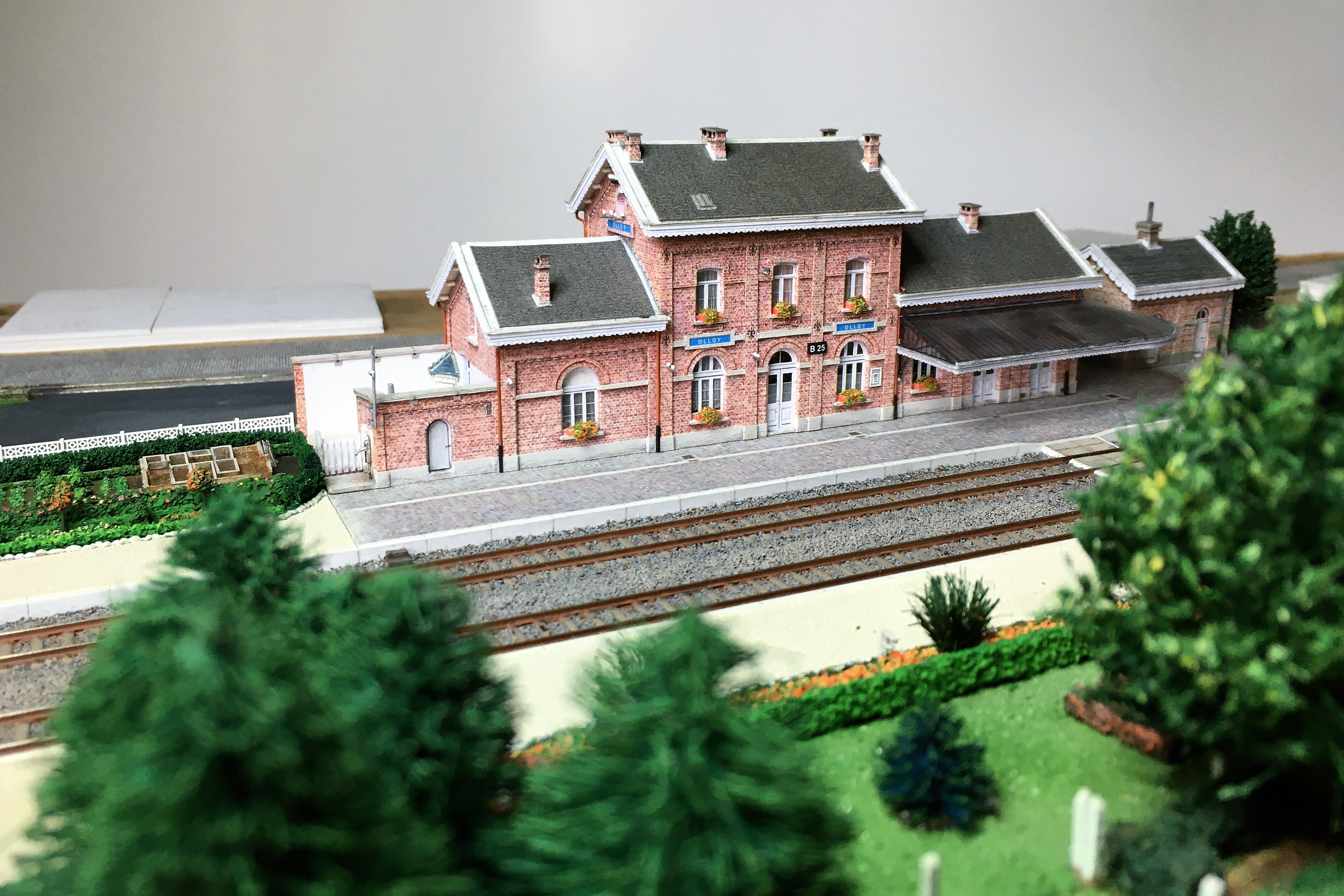

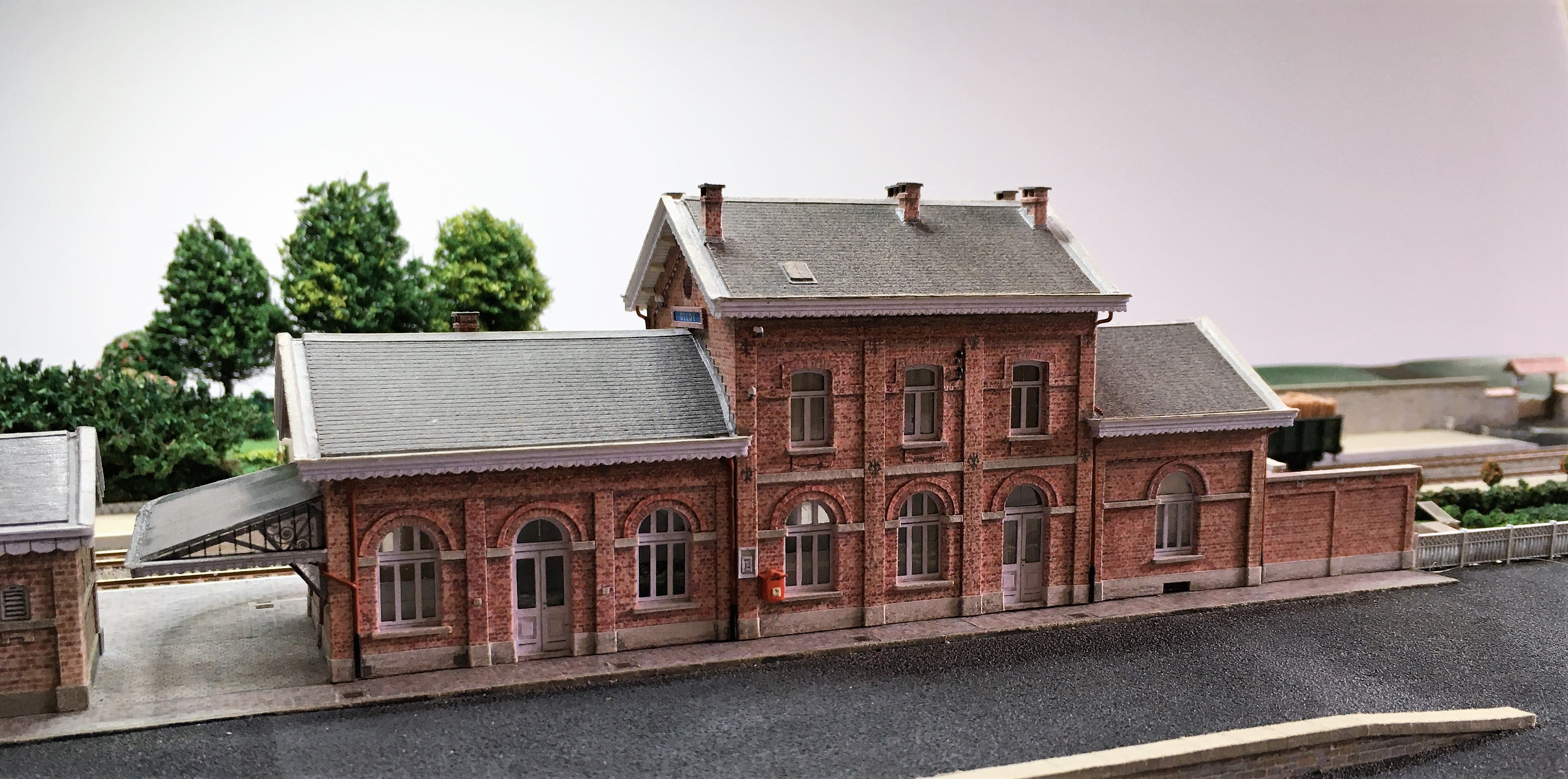

Et trois photos d’ensemble pour terminer ce chapitre consacré au Bâtiment pour Voyageurs.
A bientôt, sur le Diorama-Module …
A+
Roland
