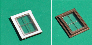

En ce qui concerne la fabrication des châssis de fenêtres, une ou deux pages précédentes, je me suis trompé et je l'ai illustré avec une porte vitrée.
Voici le recto et le verso d'un châssis de fenêtre.
Chassis vitre dual.jpg (34.63 Kio) Consulté 6212 fois

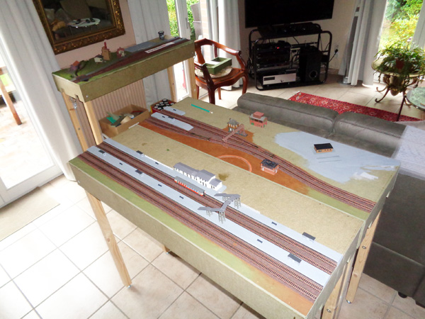

C'est l'été, ce sont les vacances et notre forum tourne au ralenti.
Mais ce n'est pas pour ça que plus rien n'avance !
Dès qu'il fait bon, ... sur la terrasse ...
... et même une partie du living a été réquisitionnée.
Stuttgart approche à grand pas :? .
