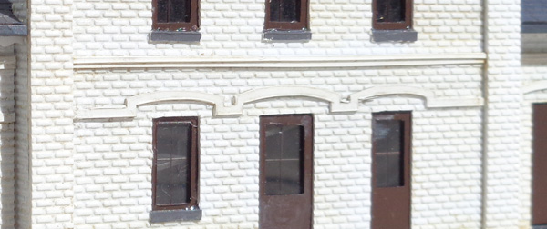

2015-06-14 Gare (4b).jpg (78.38 Kio) Consulté 6223 fois
Franchement je ne me suis pas trop cassé la tête dans la réalisation de la façade.
C'est du N, et sauf en photo gros plan (où on voit même la poussière), c'est plutôt l'aspect général qui compte.
Ceci dit il faut quand même faire sortir les détails.
La façade en elle même a été découpée dans un plasticard imitation briques.
Entre mes deux niveaux d'étages, j'ai découpé dans une fine feuille de plasticard (à la Crafty) une moulure de 1 mm et une de 0,5 mm que j'ai sur-collé.
La moulure qui contourne les portes et fenêtre a été découpée suivant le dessin effectué avec Silhouette dans une simple feuille de plasticard lisse de 0,35 mm.
Vous voyez, rien de sorcier.

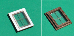

En ce qui concerne la fabrication des châssis de fenêtres, une ou deux pages précédentes, je me suis trompé et je l'ai illustré avec une porte vitrée.
Voici le recto et le verso d'un châssis de fenêtre.
Chassis vitre dual.jpg (34.63 Kio) Consulté 6223 fois

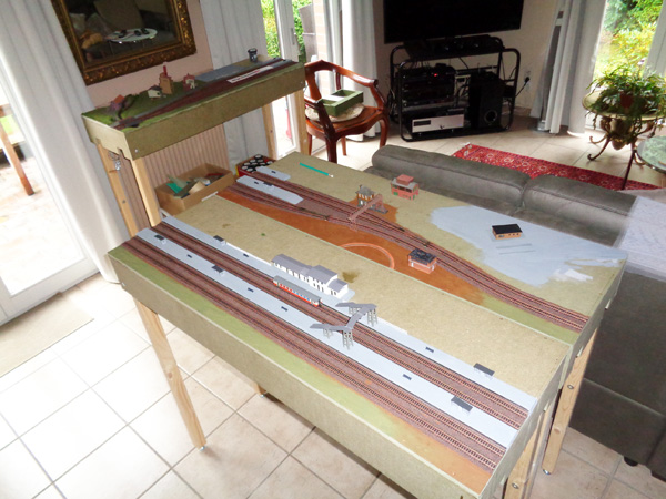

Publié : 26 juil. 2015, 17:59
C'est l'été, ce sont les vacances et notre forum tourne au ralenti.
Mais ce n'est pas pour ça que plus rien n'avance !
Dès qu'il fait bon, ... sur la terrasse ...
... et même une partie du living a été réquisitionnée.
Stuttgart approche à grand pas :? .
