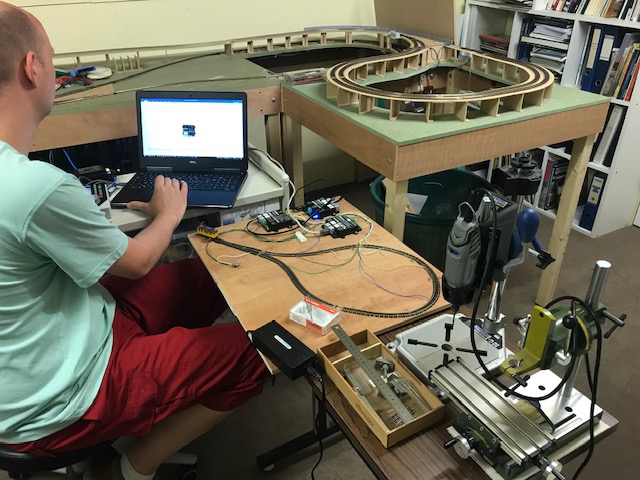

Ces dernières semaines, en plus de m'amuser un peu en faisant rouler des trains sur le circuit déjà en place afin de vérifier et peaufiner son bon fonctionnement avec JEPE, nous avons acheté les modules électroniques nécessaires au cablâge électrique du second circuit (la voie unique) ;
- un booster DR5033-ADJ
- un module de rétro-signalisation DR4018
- un module de gestion de boucle de retournement DR5013
Le tout chez Digikeijs, vu le rapport qualité/prix qui nous satisfait amplement.
Le module DR5013 étant assez nouveau, malgré une documentation bien ficelée (à mon sens plus claire en anglais qu'en français mais cette dernière a le mérite d'exister), ce n'était pas encore très clair pour le cas qui nous concerne. Pour être sûr de ma bonne compréhension, j'ai fait appel au support Digikeijs qui m'a conforté dans mon idée que j'avais couché sur le schéma ci-dessous. Après la théorie, la pratique. J'ai ré-utilisé la planche qui m'avait permis de faire mes premiers tests avec les DR4018 pour y monter une boucle de retournement avec des rails de récup' et les modules électroniques repris ci-dessus. Ce module de gestion de boucle de retournement DR5013 est plus cher que celui que Digikeijs proposait jusqu'il y a un an mais il fait bien plus de chose. En effet, en plus de gérer la polarité en détectant ultra-rapidement le court-circuit, il est désormais possible d'utiliser les zones de détections en amont/aval pour switcher la polarité en fonction. Le tout en communiquant via bus LocoNet. Pour l'ensemble des fonctionnalités possibles, n'hésitez pas à jeter un oeil sur leur site Internet.
Par défaut, le module est configuré pour switcher en détectant le court-circuit. Effectivement, dès mon premier test, ça fonctionne impeccablement. Ensuite, il faut connecter le module à un PC via le câble USB fourni pour lui renseigner les adresses des deux zones de rétro-signalisations se trouvant en amont/aval afin que le module switche automatiquement la polarité en fonction du sens d'entrée/sortie de la locomotive.. Et c'est bien le cas, en réalité, deuxième test réussi. On peut donc dire que la mise en place est ultra-simpliste.
Pour la suite, je vais tenter de programmer Rocrail en mode automatique, faire passer encore quelques rames un peu partout afin de finir le peaufinage des voies déjà posées et ensuite, nous pourrons passer à la pose des voies du second circuit.
