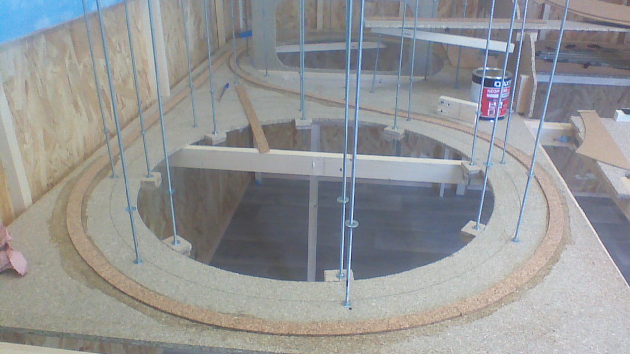

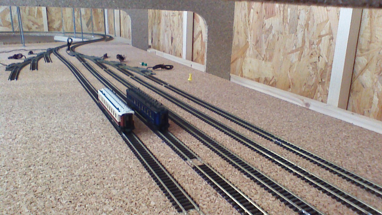

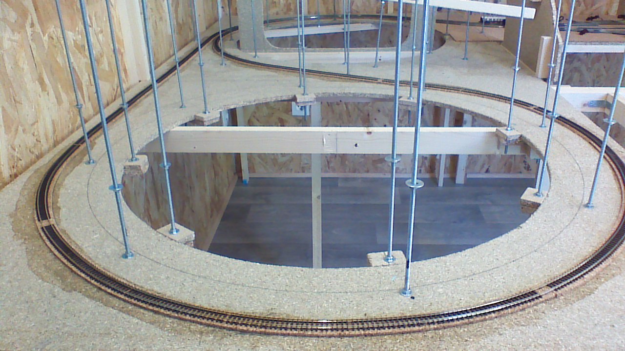

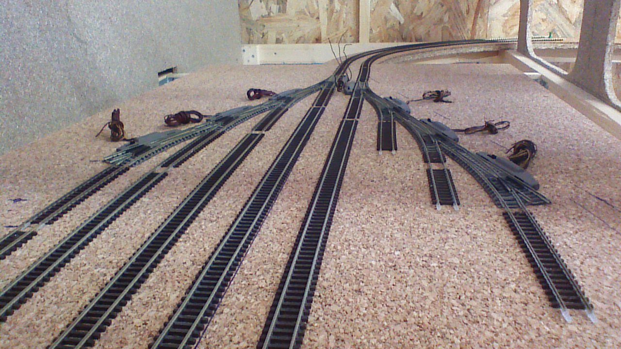

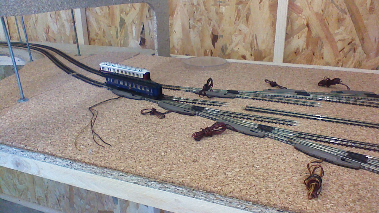

Bon je me suis remis un peu autour du réseau
Donc j'ai poser la sous couche de la boucle de retournement, puis la pose des premiers rails , les premiers cantons fait ,
Début de la gare cachée reste encore quatre voies à terminer
Allés quelques photos
A bientôt ;)

Pour les sections, normalement ce n'es pas nécessaire d'isoler les deux rails (sauf entre boosters et usage de boucle de retour). Une seule cotée devrait suffir, non?
Messages : 682
Re: l'edleweiss by tazoonzet
Oui Michel tu as raison , je fait de la sorte car on ne sais jamais si je venais à me tromper de fil de rail est que cela devienne inaccessible je ne pourrait plus intervenir .
Donc l'idée c'est de mettre les deux fils brancher au module de la rétro et si je me suis planter ,je n'ai qu'à inverser au niveau du module.
Il est certain que je soude deux fois plus de fil.
