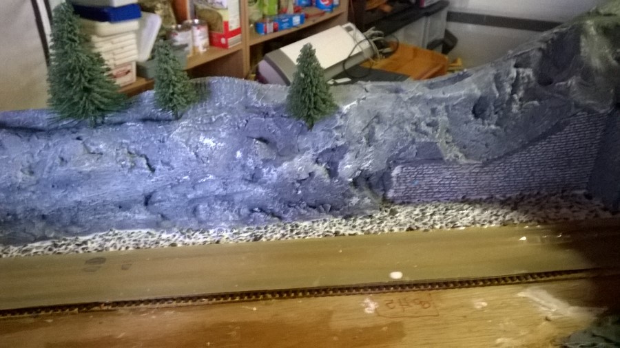

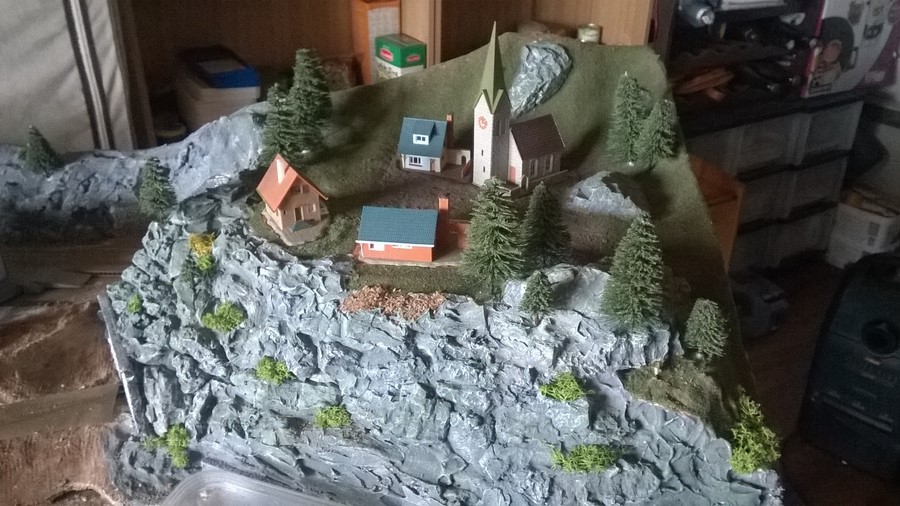

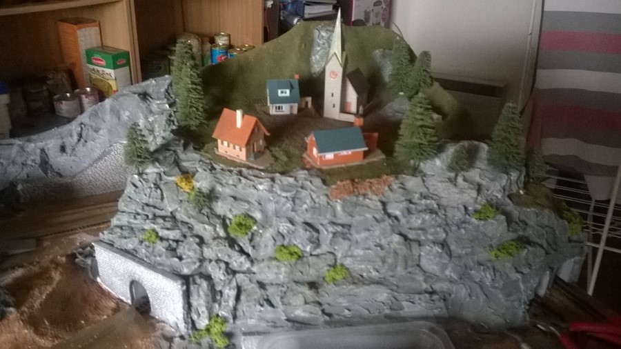

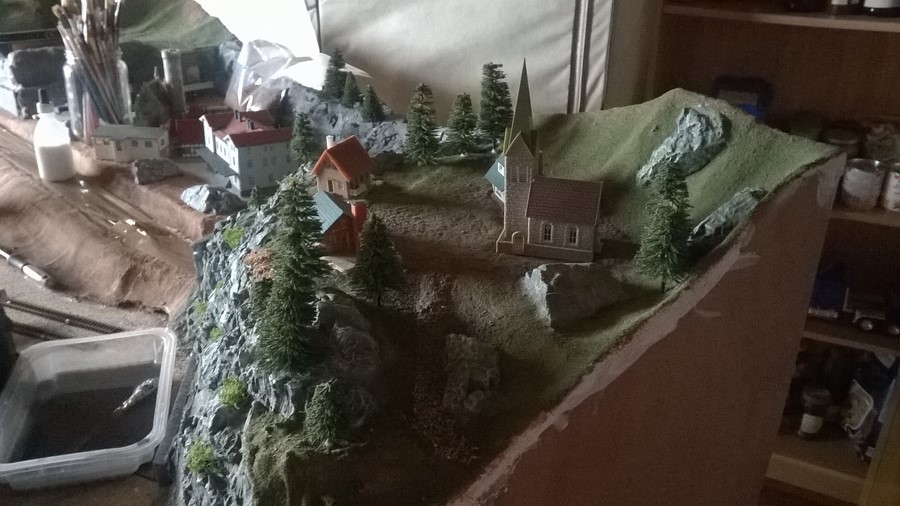

Toujours dans la continuité ,
Pose du sable sur les graviers de la place du village sur la colline .
Quelques arbres ont pris place aussi :roll: l'engrais passe ils poussent .
Début du versant opposé pose de la base du décor

Messages : 3720
Re: Premier réseau vogele
Bien Didier, ça prend forme :P !
Messages : 959
Je fais de mon mieux
Messages : 1471
Cool, ça prend bien forme maintenant !
Messages : 1827
Cela à de plus en plus de gu...
Messages : 1121
Ca avance vite. On commence à voir ce que ça va donner.

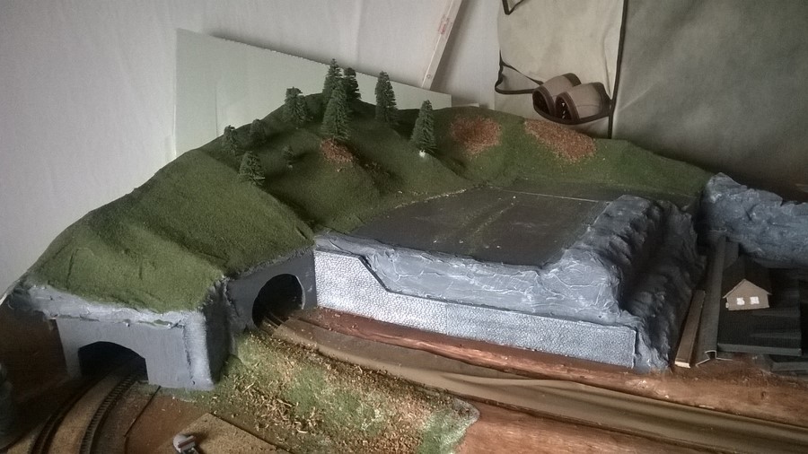

bonjour a tous,

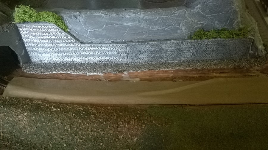

Encore un peut travaillé sur le réseau :
Pose de gravier le long du mur de soutienne ment des entrées de tunnels .
Puis saturation d'eau et colle 50/50 .

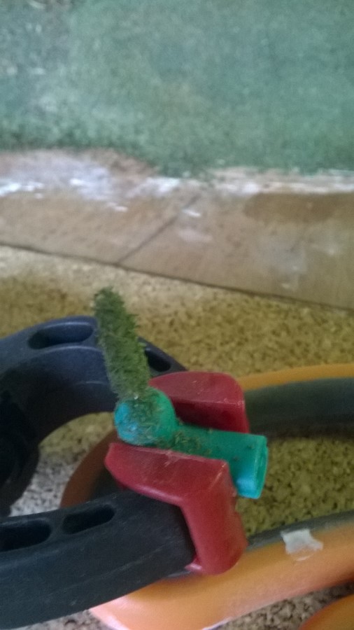

Puis un peut de folie :P un mini sapin .

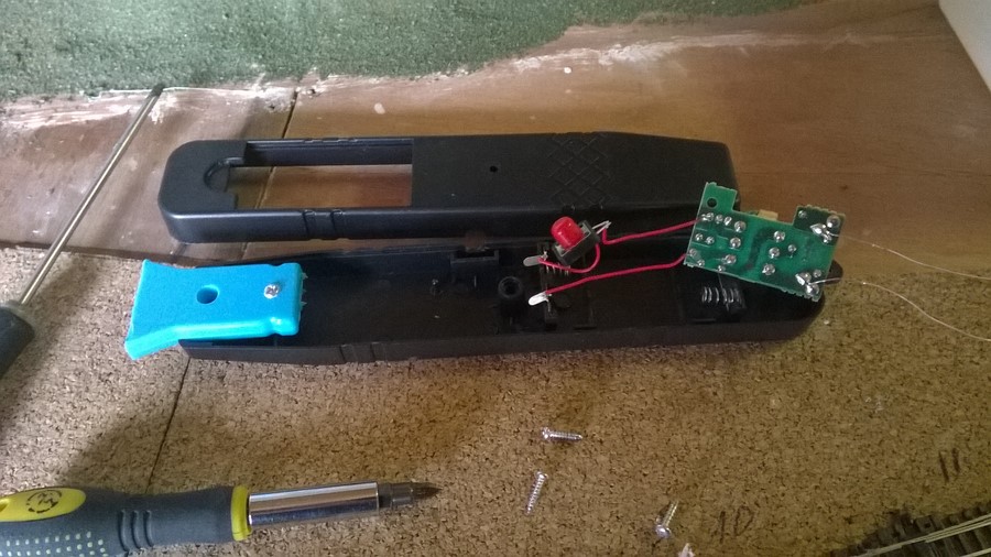

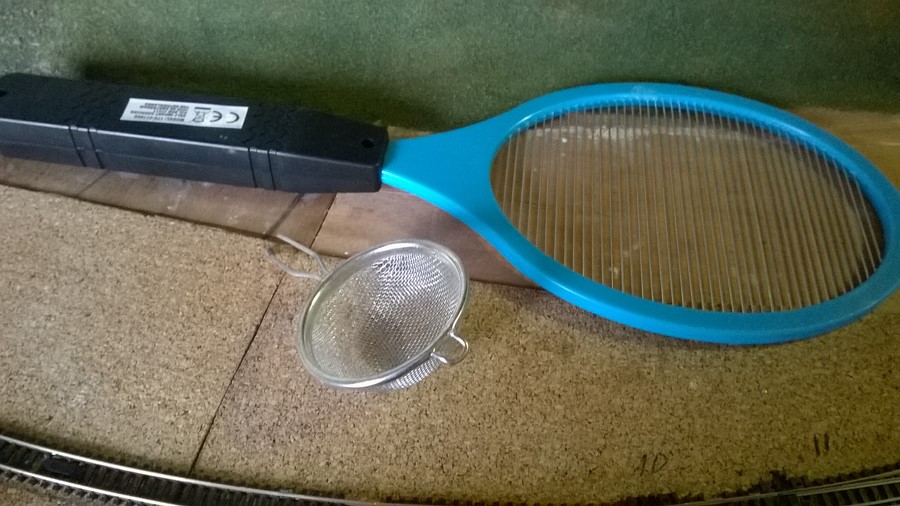

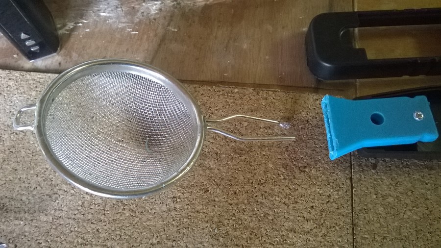

Et pour finir un grassinator maison :lol:

Messages : 3720

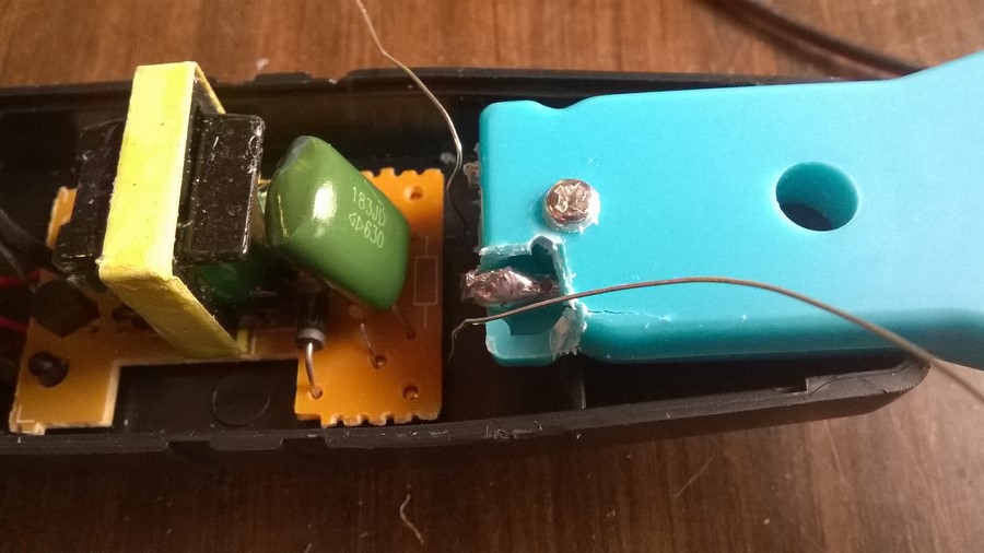

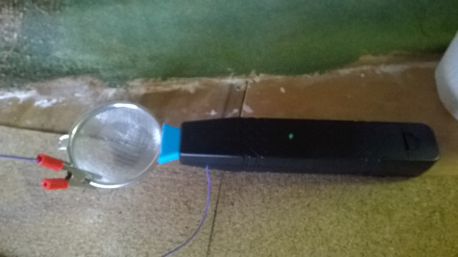

Un peu plus d'explications sur ton "grassinato" ?
Le principe de fonctionnement ?
Messages : 1827
Oui, car on voit du matériel électronique sur les photos. Comment ça marche ?
Messages : 959
C'est une simple tapette a mouche électrique .
J'ai coupé la partie qui ne me sert a rien . Pour en garder la partie électronique et y fixé une passoire a thé que j'ai couper a la bonne longueur.
Un fil a la passoire et l'autre sur un bout de fils muni d'une pince crocodile .
