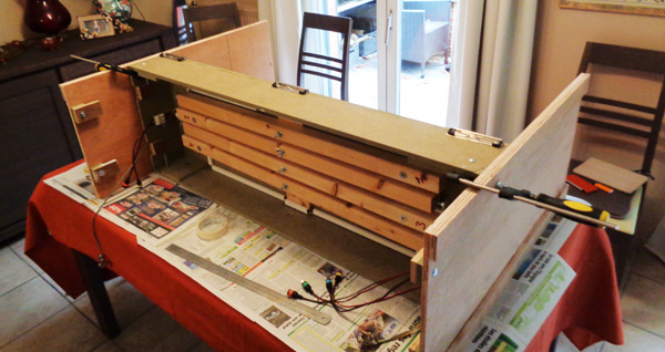

Pas de panique, voici ce que j'ai concu.
Les modules sont maintenus entre eux par deux panneaux de contreplaqués.
Ils viennent s'accrocher sur des blocs de bois qui s'enfichent dans les échancrures de fixation des serres-joint.
Ceci pour les maintenir en place.
2015-11-09 (0b).jpg (111.9 Kio) Consulté 7144 fois
(Vue de la mise en place des blocs de fixation, qui sont collés, puis vissés).

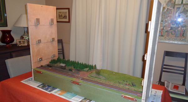

2015-11-09 (1b).jpg (87.04 Kio) Consulté 7123 fois
Le module se glisse donc latéralement entre les blocs.
Pour rendre l'ensemble bien rigide, chaque module est fixés par deux vis à chaque extrémité.

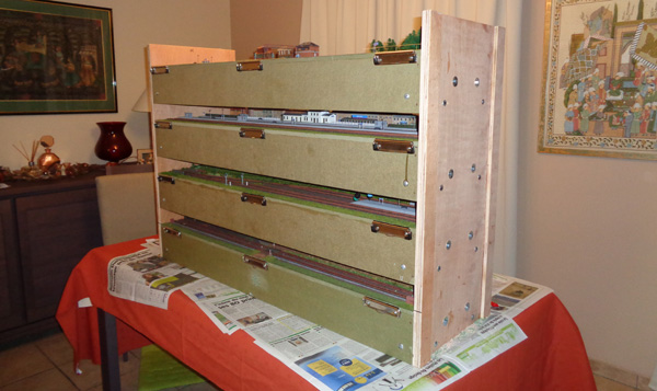

2015-11-09 (2b).jpg (101.69 Kio) Consulté 7144 fois
L'ensemble mesure 85 cm de haut, 40 de large et 124 de long.
Les modules sont complets, c'est à dire que les pieds sont fixés en dessous, et le diorama est bien à l'abri.
Donc pas de problème pour le transport, et le stockage peut même se faire verticalement.
J'espère que ce post vous à plu, et que vous aussi vous aurez envie de vous lancer dans l'aventure des modules (d'autant plus qu'aujourd'hui le NCB est là pour vous aider) ;) .
Bien pensé tout sa bravo Jépé
Y a plus qu'à y poser des roulettes......... et roule, ma poule ;)
Messages : 3695
Un système de roulettes est déjà envisagé.
Messages : 1805
Super Jepe !
Transport et stockage facilités.
Une housse mettra le tout hors poussières.
Bien étudié , félicitations Jean-Paul.
Messages : 1467
Magnifique Jepe , super bien conçu !
Jim
Messages : 321
Localisation : Antwerpen
Message par Jim »
Le N160 use la meme systeme pour leur modules, alors nous avons d'expérience. Une remarque JEPE, n'oubliez pas à marquer les panneaux de contreplaqués par gauche et droite. Usez toujours un front, nous prenons la coté des voies. Marquez aussi les modules avec un numéro et met aussi les numéros aux panneaux de contreplaqués à chaque coté. A cette manière, après un expo, c'est toujours facile de mettre les modules à leur place correcte aux panneaux, si non, tu aurais probablement des problèmes.
