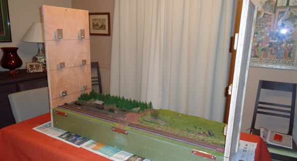

Pas de panique, voici ce que j'ai concu.
Les modules sont maintenus entre eux par deux panneaux de contreplaqués.
Ils viennent s'accrocher sur des blocs de bois qui s'enfichent dans les échancrures de fixation des serres-joint.
Ceci pour les maintenir en place.
2015-11-09 (0b).jpg (111.9 Kio) Consulté 7153 fois
(Vue de la mise en place des blocs de fixation, qui sont collés, puis vissés).

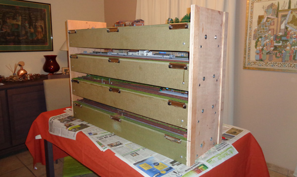

2015-11-09 (1b).jpg (87.04 Kio) Consulté 7132 fois
Le module se glisse donc latéralement entre les blocs.

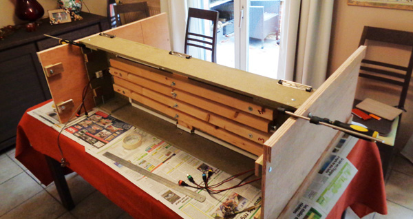

Pour rendre l'ensemble bien rigide, chaque module est fixés par deux vis à chaque extrémité.
2015-11-09 (2b).jpg (101.69 Kio) Consulté 7153 fois
L'ensemble mesure 85 cm de haut, 40 de large et 124 de long.
Les modules sont complets, c'est à dire que les pieds sont fixés en dessous, et le diorama est bien à l'abri.
Donc pas de problème pour le transport, et le stockage peut même se faire verticalement.
