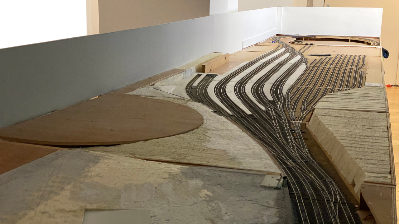

Vu que le réseau était quand même défait de tout ce qui n'était pas attaché, j'ai pris l'occasion de peindre le fond en blanc. Une couleur qui accorde bien avec notre temps gris, et un ciel au couleur de bois n'était pas très convaincant.

Bonjour Guy, je pense que le jeu sur les bois, et l'alignement des rails sur les bords de segments est causé plutôt pas la construction non-parfait, que la fluctuation de température ou humidité. Dans la chambre (sec) la température varie entre 16 dégrées (nuit, hivers) et possible 35 dégrées (été, canicule). Non, cette imprecision est de ma fabrication, et je dois chercher des solutions pour que je l'améliore.
J'ai déjà des idées en tête. Question de trouver le temps pour les executer.

Merci Roland, je suis content avec l'effet. Et en plus le blanc donne une impression de plus d'espace; moins claustrophobique.
Bonjour Thierry, le décalage est surtout la suite de la façon que les segments sont callé l'un dans l'autre, et les chats qui sautent dessus... je pense. En-tout-cas, j'ai une idée comment rendre les connections entre les segments plus rigide. Possible ce week-end?...
La première phase des essais de conduite et des petites réparations est terminée. Le train miniature roule à nouveau comme il y a un an et demi. Ce n'est pas parfait, mais si les rails sont bien alignés aux jonctions entre les segments, les trains peuvent tourner pendant des heures sans problème.
