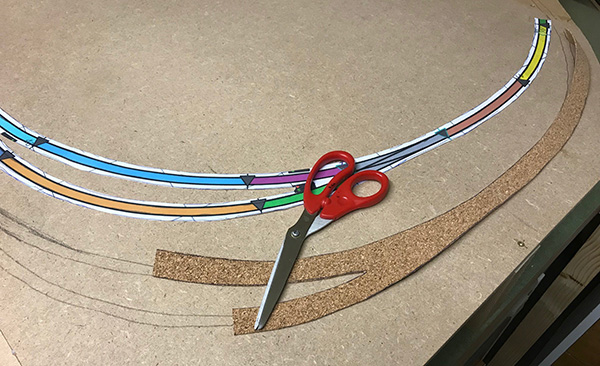

Maintenant que le tracé est marqué sur la surface, il est temps de confectionner le ballast (assise de la voie).
Il existe de la bande autocollante toute faite, mais le métrage nécessaire sort de mon budget.
Quoique nettement plus facile (c'est ce que j'ai d'ailleurs utilisé sur mes quatre modules.
Dans ce cas je vais donc utiliser du liège acheté en rouleau (Hubo).
Je me sers du plan 1/1 pour découper mes segments.
2020-12-03 001b.jpg (127.76 Kio) Consulté 7333 fois

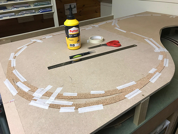

Ils sont collés avec de la colle à bois et maintenu bien à plat le temps du séchage par du tape de carrosserie.
2020-12-03 002b.jpg (130.26 Kio) Consulté 7333 fois
