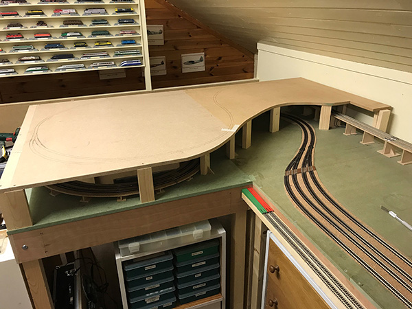

Les travaux de construction du 3e niveau, c'est à dire le circuit secondaire a débuté ce weekend.
Après avoir imprimé à l'échelle 1/1, le circuit est tracé sur le panneau avec un bon vieux papier carbone.
2020-11-28 002b.jpg (133.88 Kio) Consulté 8933 fois
La voie est tracée et va recevoir la semelle en liège.
2020-11-28 001b.jpg (138.67 Kio) Consulté 8933 fois
C'est de ce côté que va venir le paysage "rural" de notre réseau.
A l'arrière on aperçoit déjà l'assiette de voie qui part sur un long talus vers la partie industriel de l'autre côté de la maquette.

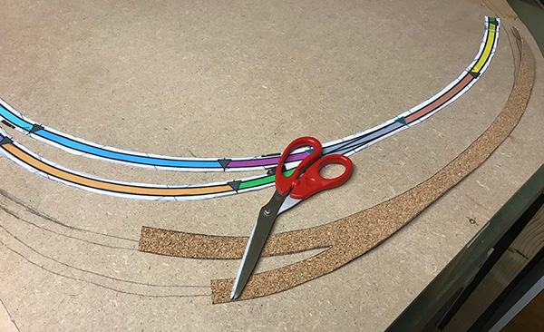

Maintenant que le tracé est marqué sur la surface, il est temps de confectionner le ballast (assise de la voie).
Il existe de la bande autocollante toute faite, mais le métrage nécessaire sort de mon budget.
Quoique nettement plus facile (c'est ce que j'ai d'ailleurs utilisé sur mes quatre modules.
Dans ce cas je vais donc utiliser du liège acheté en rouleau (Hubo).
Je me sers du plan 1/1 pour découper mes segments.

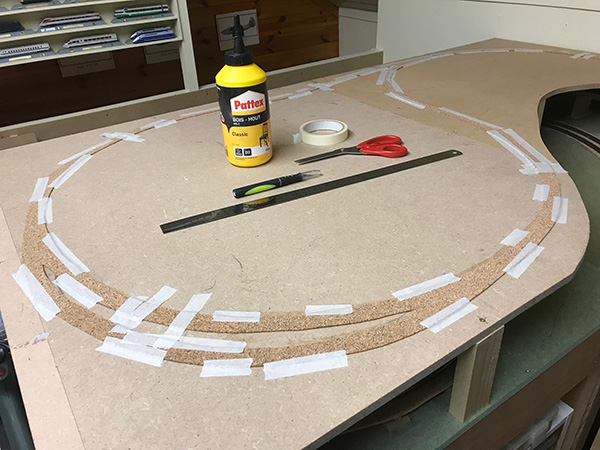

2020-12-03 001b.jpg (127.76 Kio) Consulté 8860 fois
Ils sont collés avec de la colle à bois et maintenu bien à plat le temps du séchage par du tape de carrosserie.
2020-12-03 002b.jpg (130.26 Kio) Consulté 8860 fois
