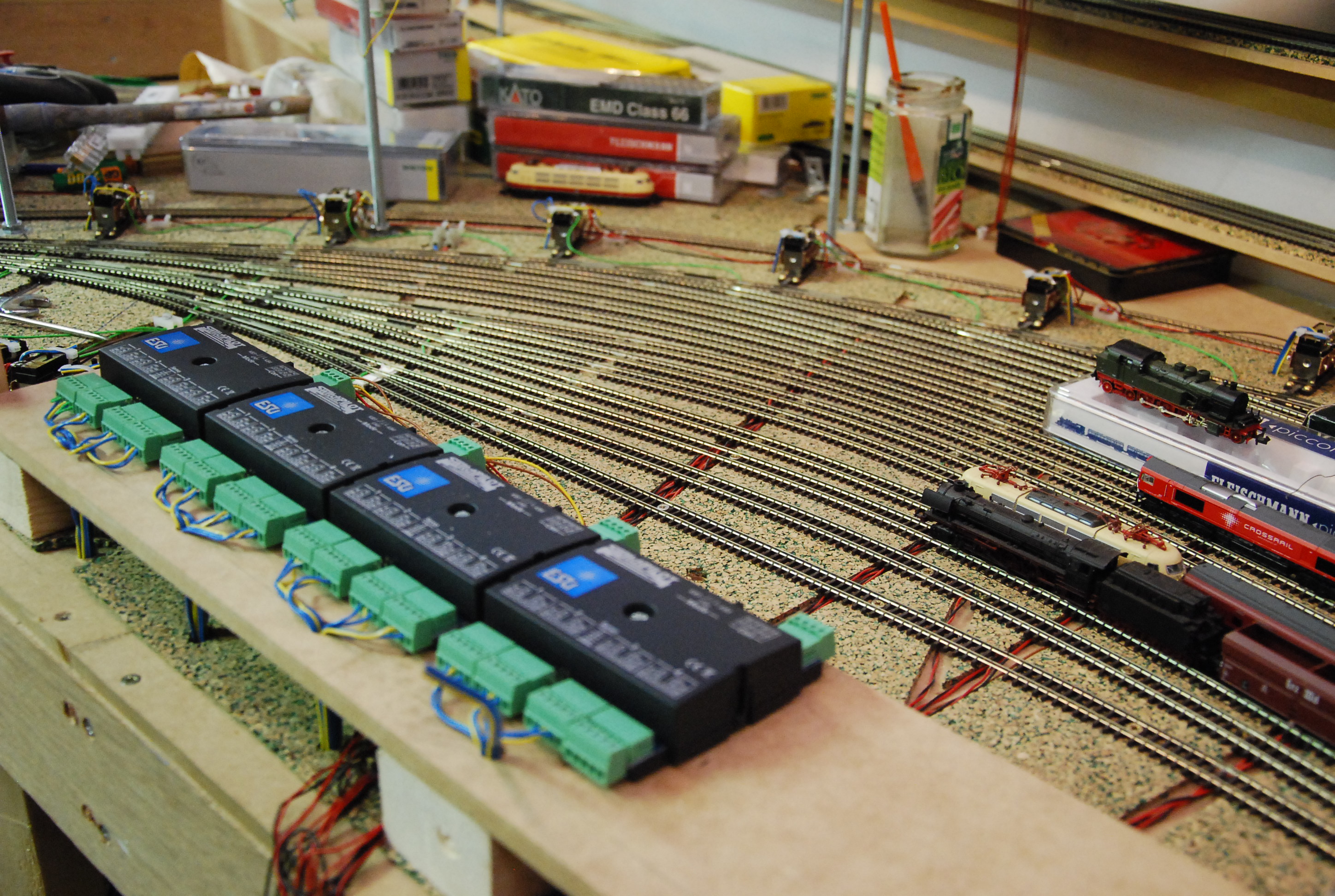

Merci pour vos appréciations.
J'ai commencé entretemps à placer mes premiers décodeurs d'aiguillage.
Au départ j'étais parti pour utiliser les décodeurs Esu mais j'y ai renoncé, malgré toute une série de paramétrages compliqués, je ne suis jamais parvenu à les faire fonctionner correctement. Manque de puissance pour faire bouger les moteurs Peco. Dommage...
J'ai donc opté pour les LS150 de Lenz. Puissance de 3A , aucun problème pour faire fonctionner mes 42 premiers moteurs, un vrai plaisir.

j'avais rencontré le même problème avec les décodeurs Viessmann. Finalement, souviens-toi, tu me les avais repris pour les échanger avec les Lenz...
Lenz est très simple à configurer effectivement.

Je vois sur la photo que tu emploies des moteurs d'aiguillages Peco PL10 avec les décodeurs ESU.
As-tu pris les mêmes moteurs avec les décodeurs Lens ?
