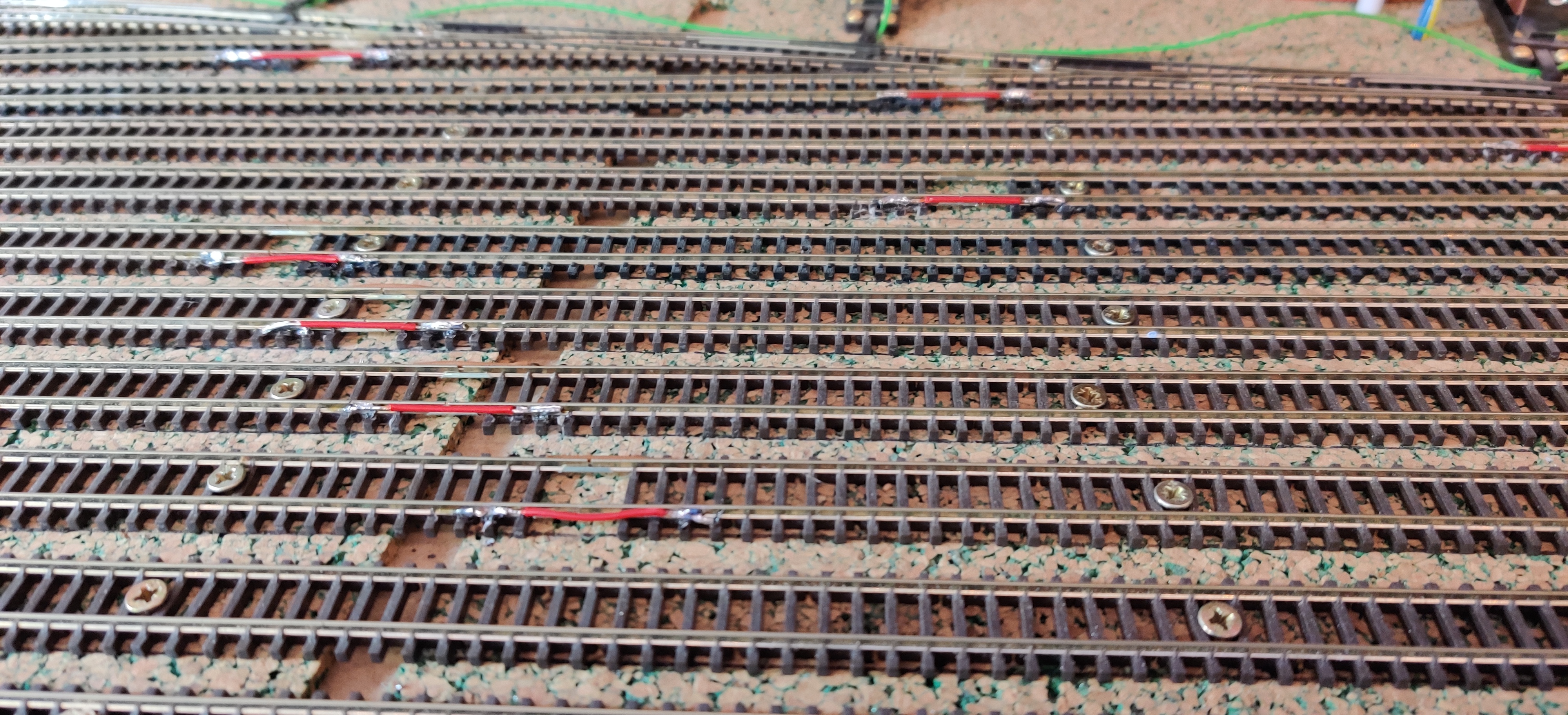

Après un très long silence, me voilà de retour.
J'ai eu quelques soucis de prise de contact sur l'ensemble de mon réseau. J'ai d'abord crû qu'il s'agissait d'un problème de puissance de la centrale, des rails et des roues des locos non propres, des problèmes liés aux décodeurs des locos, ... il n'en était rien.
Au fil du temps une perte de contact s'amplifiait entre les rails et les éclisses. J'ai pris la résolution de ponter tous les rails. Pour l'instant je me suis attardé essentiellement à la partie gauche du réseau. Le problème est à ce stade résolu et les trains roulent parfaitement.
Je suis content d'avoir pris le temps de faire cette très très longue amélioration. Quel plaisir de voir monter toutes les rames sans aucun problème. :)

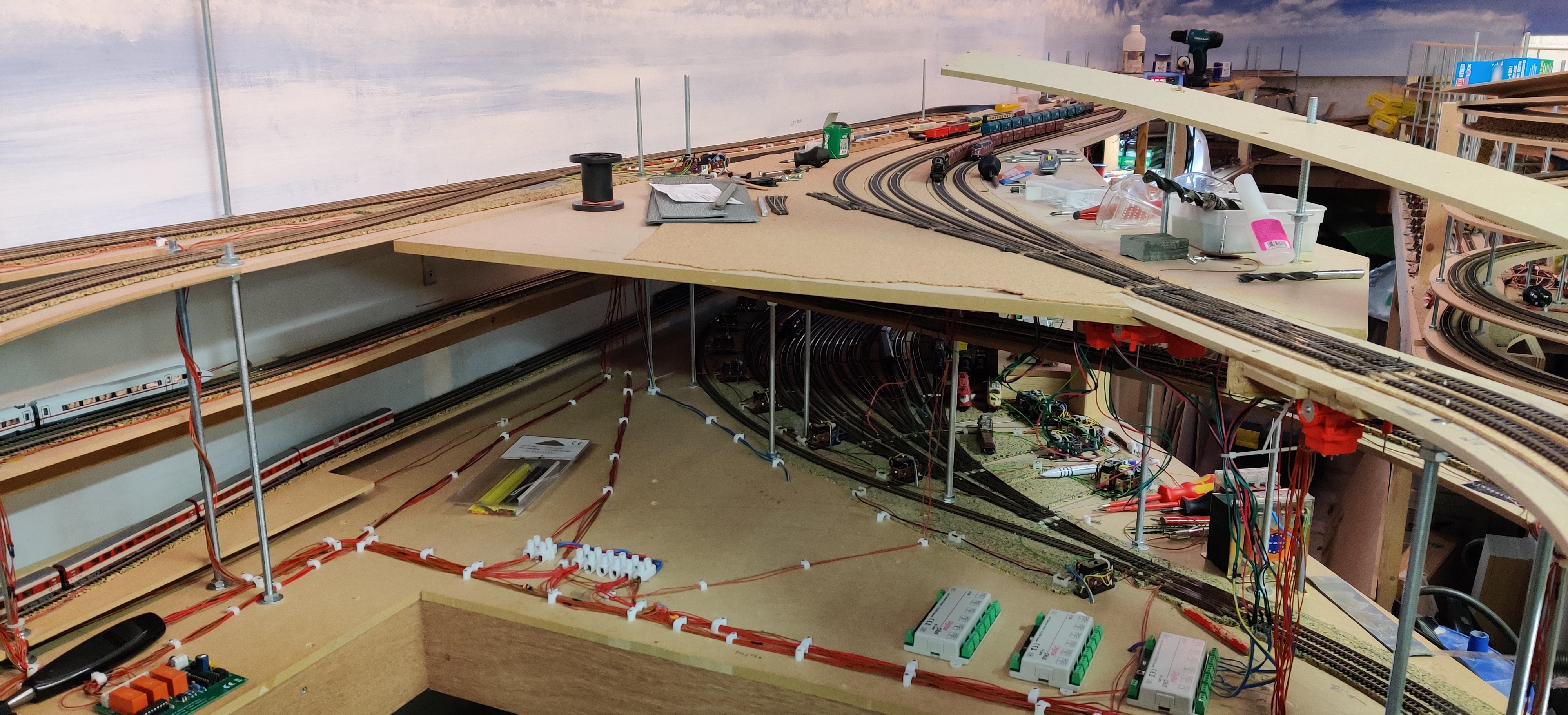

J'ai entretemps réussi à atteindre le niveau principal du réseau en installant les 5 premières voies de la gare avec une boucle de retournement en sortie afin de pouvoir déjà faire des allers retours avec les différentes rames et cela fonctionne parfaitement. Une petite vidéo suivra.
Encore quelques soucis de raccordement avec la double bretelle d'entrée de gare que j'ai du mal à bien comprendre son fonctionnement au niveau du câblage.

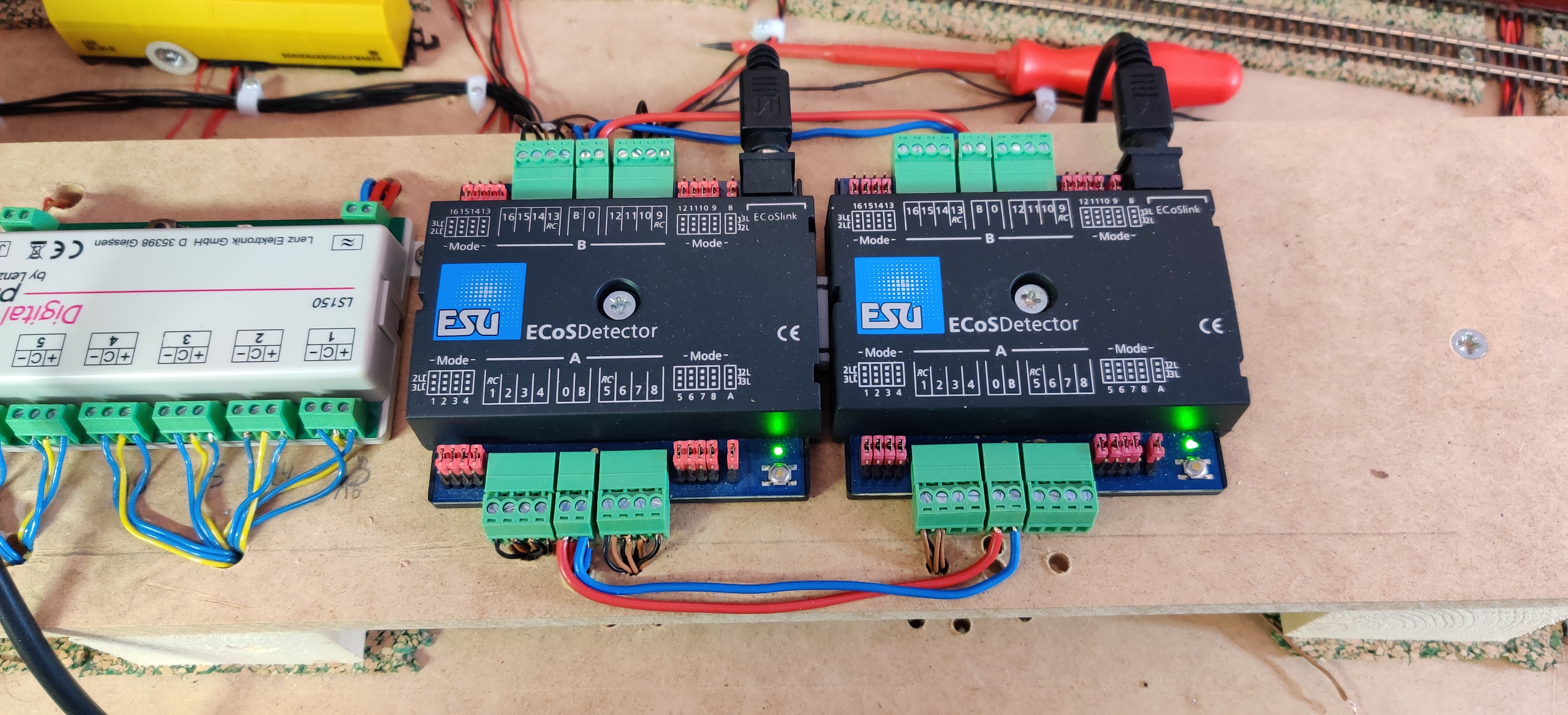

32 cantons sont déjà raccordés à l'Ecos detector.
46 aiguillages sont fonctionnels.

Merci pour pour avoir trouvé et partagé la solution du problème de éclisses.

Superbe boulot et particulièrement les détections avec Ecos Détector et les pontages de rail. La patience était nécessaire pour y arriver proprement.
J'aimerais comprendre leur fonctionnement, car c'est une chose qui me fait un peu peur à installer sur mon réseau.

Pour ce qui concerne le problème de contact électrique aux éclisses, perso je les soude (sans y ponter un fil). Mais les deux méthodes doivent fonctionner à l'identique :)

@ Alemonb : je n'ai jamais réussi à souder les éclisses de façon convenable et en cas de problème n'est-il pas trop compliqué de les démonter ?
