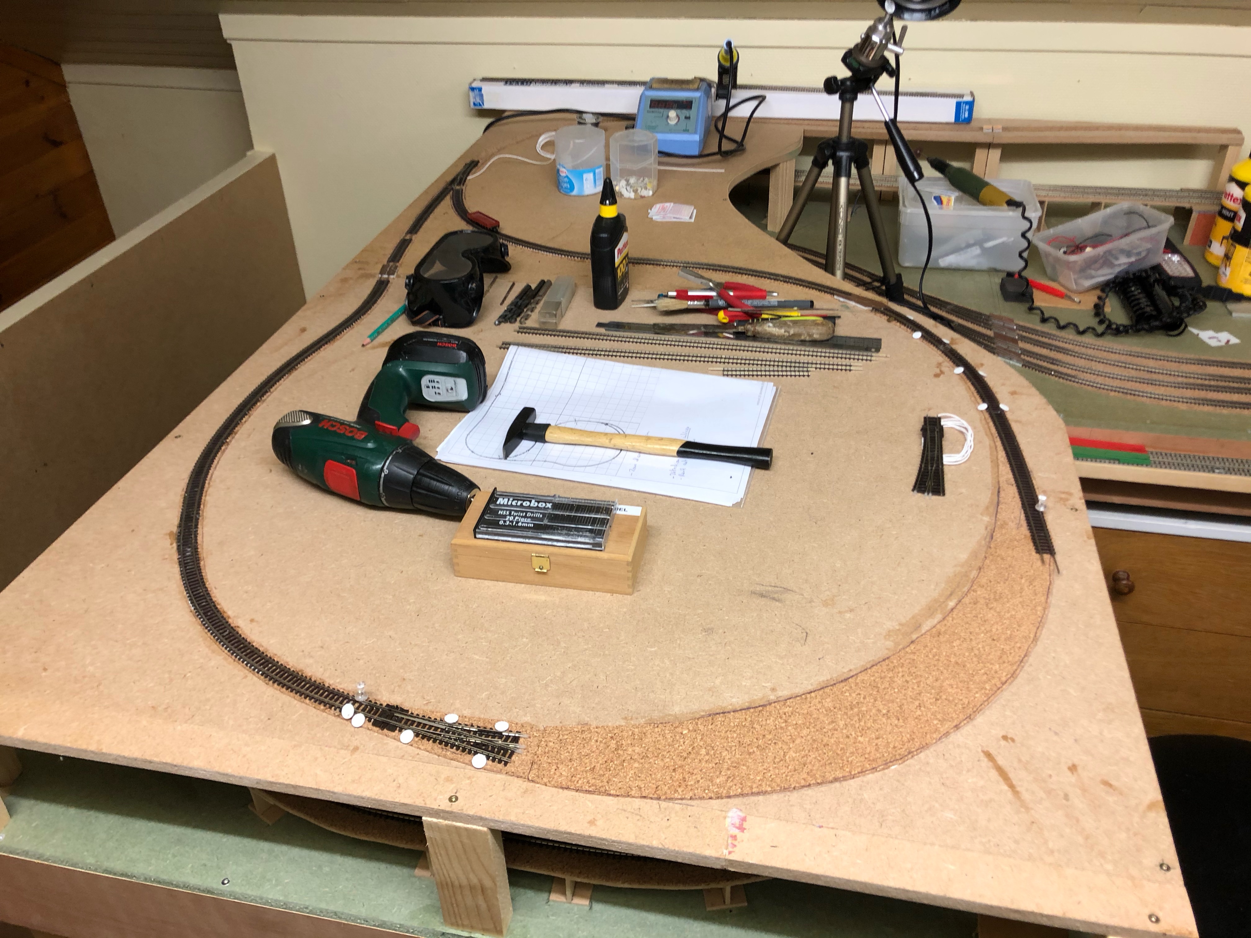

La pose des voies a avancé de la longueur d'une section, donc pratiquement rien de visible. Tout comme l'ajout de modules électroniques et d'un peu de câblage sous le circuit ainsi que la modification de plan que nous avons faite pour la partie dépôt. Beaucoup de modification de plans et schéma électronique peu intéressant à montrer.
Demain, je modifierai le câblage côté dépôt et je continuerai à poser la voie à l'autre bout du réseau pendant que JEPE s'occupera du soutènement de la voie secondaire à l'arrière plan ainsi que de la construction d'un nouveau viaduc à la sortie du dépot :)

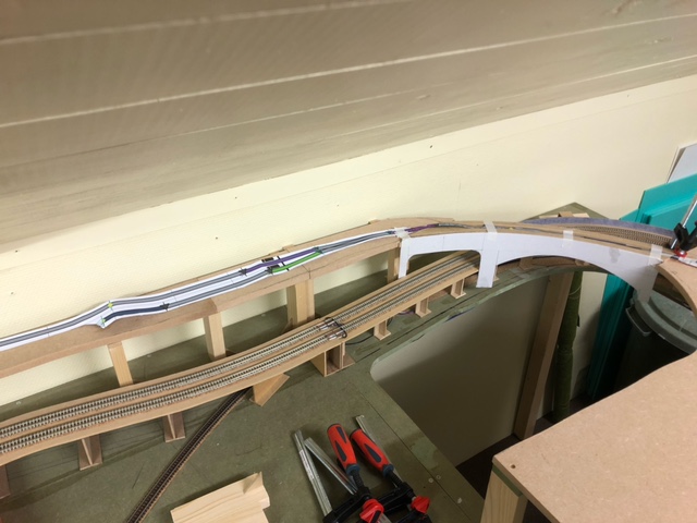

JEPE a écrit : 21 déc. 2020, 09:46 Ce weekend début de la pose des rails sur le circuit secondaire (niveau 3).
Bonjour Jepe,
Y a t-il une raison particulière à l'existence de ce (bizarre) dos d’âne avec la voie ?

Re: Le réseau du Val Villers.
La raison est simple.
Alexis et moi avons horreur des voies qui longent en ligne droite le bord de la table.
Même sur la longue ligne "droite" de du fond, les rails font toujours de légères courbes.

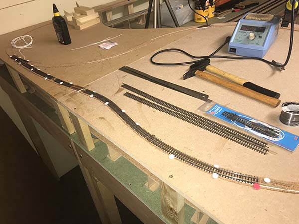

Ligne droite 001.jpg (69.33 Kio) Consulté 14214 fois
Il y aura bien sûr une "raison" à cet écart.
Le but est donc de casser la monotonie de la trajectoire et donner vie aux convois.
Déjà sur nos modules, l'entrée en gare se fait après une belle courbe.
J'ai imaginé par la suite qu'elle contournait les vestiges de la fosse d'une ancienne plaque tournante.

Superbe, du travail de pros. Tout de même cela fait drôle, courbe et contre courbe... ;)
Eric
Messages : 726
Pour les ligne droite je suis du même avis, mais les courbe ne doivent pas être trop serrées. Le diamètre des courbe sont en fonction de ma vitesse des convois. Pour une lgv de longue courbes seront préférable par contre une ligne secondaire les courbes peuvent être plus serrées.
Tout à fait thierry. C'est bien ce que nous avons reproduit ici également.
Eric, le point des des courbes/contre-courbes avait déjà été soulevé par Michiel (mais à l'entrée de la gare de la double voie au niveau zéro). Pour avoir déjà bien exploité le réseau lors de nos tests ou tout simplement pour s'amuser, c'est absolument pas gênant. En ce qui concerne celle-ci, une entrée de tunnel est prévue à cet endroit.

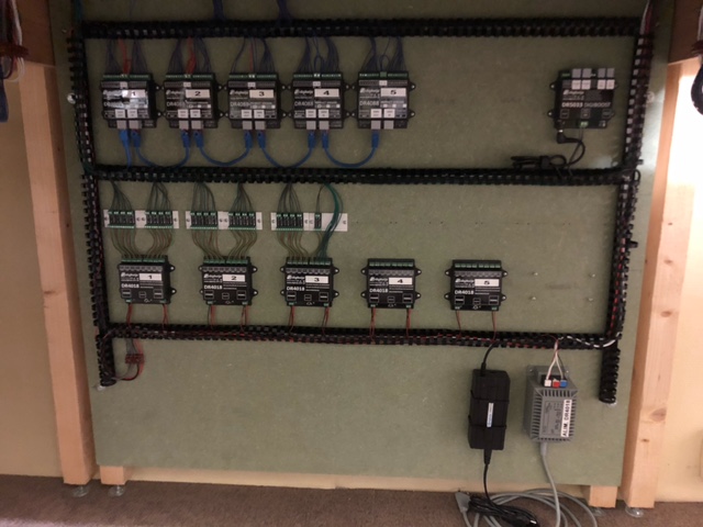

Quelques photos prises aujourd'hui.
Pose de l'aiguillage et dépose/repose d'une nouvelle semelle de liège pour les voies de l'arrêt.
Ajout de 3 modules électroniques (2x DR4018 et 1x Digibooster) ainsi qu'une alimentation.
Modification de la gare de triage (et de son pré-câblage sous module).
Malgré le silence sur le forum, notre réseau avance bien.
D'ici une semaine la pose complète de rails sera terminée.
Puis se sera l'électrification du circuit secondaire (supérieur).
Pendant qu'Alexis s'occupe de la voie moi je m'occupe du décors.
