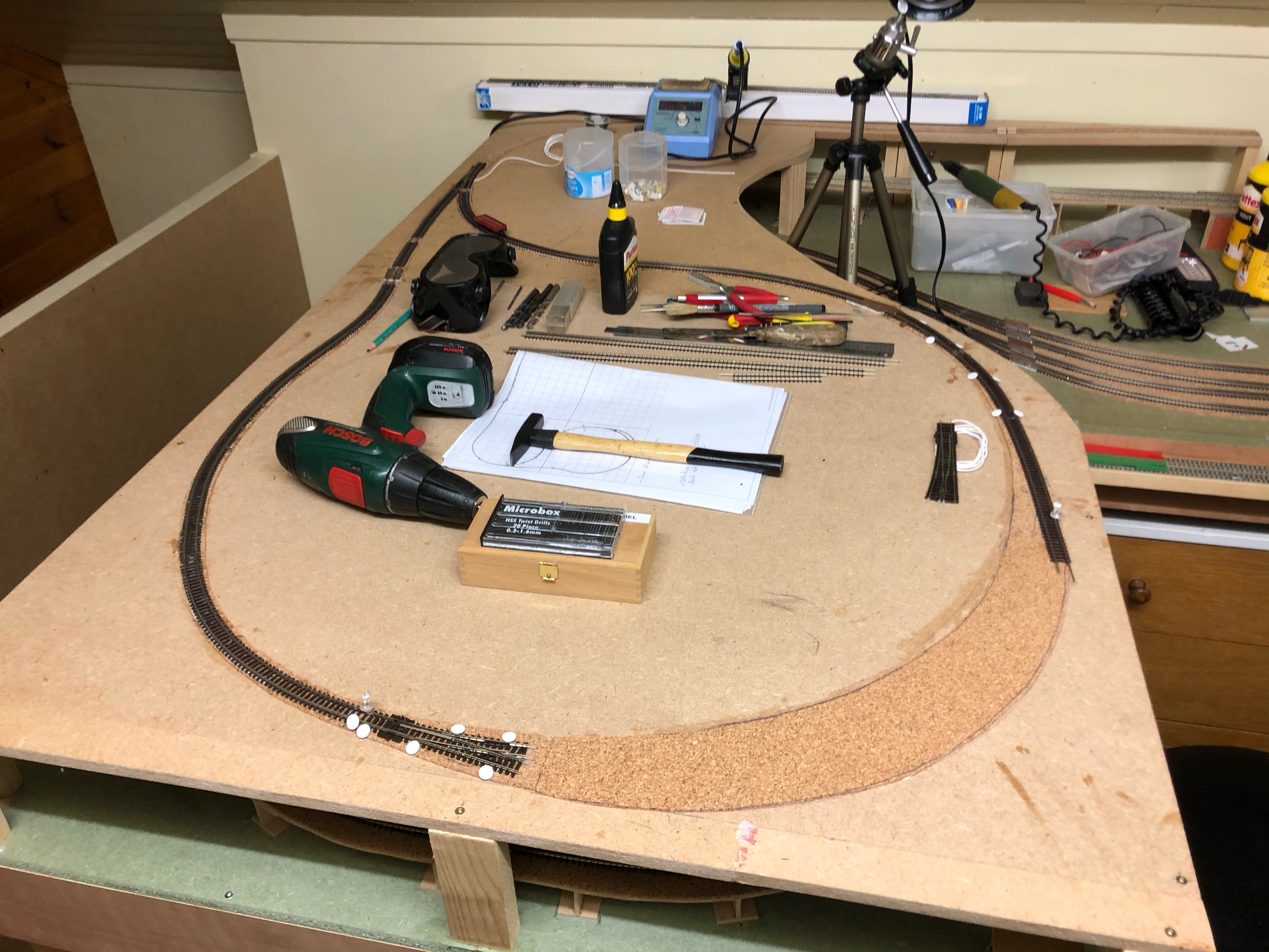

La raison est simple.
Alexis et moi avons horreur des voies qui longent en ligne droite le bord de la table.
Même sur la longue ligne "droite" de du fond, les rails font toujours de légères courbes.
Ligne droite 001.jpg (69.33 Kio) Consulté 12614 fois
Il y aura bien sûr une "raison" à cet écart.
Le but est donc de casser la monotonie de la trajectoire et donner vie aux convois.
Déjà sur nos modules, l'entrée en gare se fait après une belle courbe.
J'ai imaginé par la suite qu'elle contournait les vestiges de la fosse d'une ancienne plaque tournante.

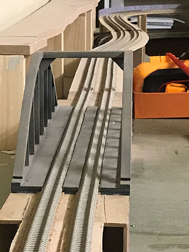

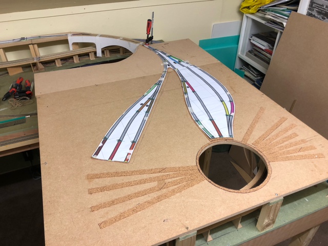

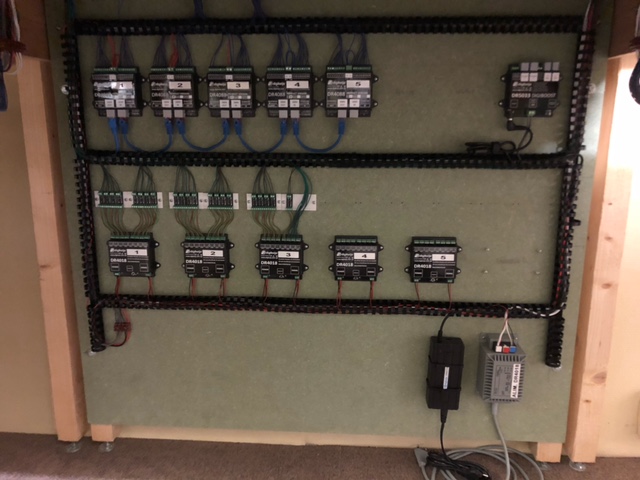

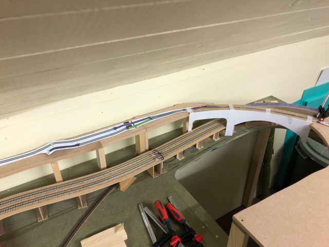

Quelques photos prises aujourd'hui.
Pose de l'aiguillage et dépose/repose d'une nouvelle semelle de liège pour les voies de l'arrêt.
Ajout de 3 modules électroniques (2x DR4018 et 1x Digibooster) ainsi qu'une alimentation.
Modification de la gare de triage (et de son pré-câblage sous module).
Construction en cours du pont enjambant la double voie.

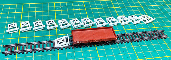

Nous avions besoin d'un douzaine de butoirs de fin de voie, ... c'est donc la Crafty qui s'est occupé de ça.
Il y a 9 pièces par butoir (Plasticard de 0,45 mm).
2021-03-23 Butoirs 001.jpg (93.43 Kio) Consulté 11726 fois
Ils se clipsent sur les rails et sont conçu pour que l'attelage passe sous la poutre.
Voilà encore un exemple de réalisation facile pour ceux qui hésitent d'acquérir une Crafty :P
