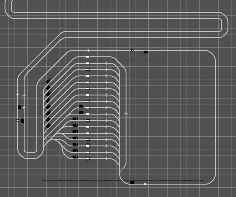

J'ai commencé entretemps le dessin de ma gare fantôme sur Itrain. Je remonte maintenant vers la gare principale. @+
Itrain gare fantôme.JPG (101.25 Kio) Consulté 14699 fois
