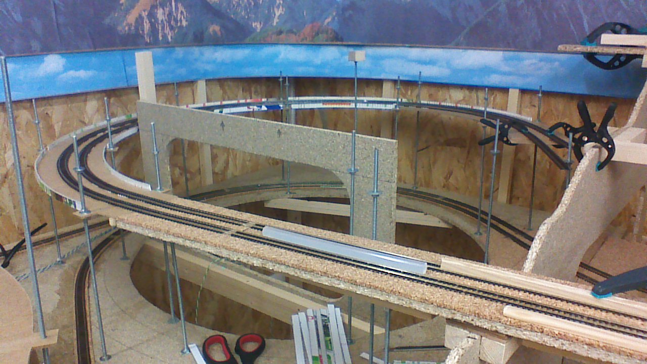

L'idée c'est .......

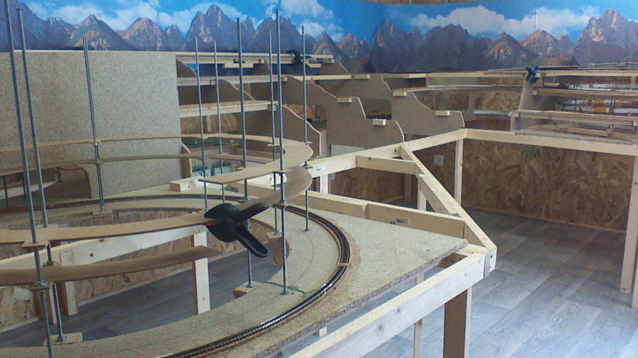

Soit deux pont définit par les deux flèches noire
Ou un pont au centre défini par la flèche rouge
J'ai du mal m'expliquer désoler

Si j'imagine le paysage, alors je vois un pont a la fleche noire a droite. Un pont, pas deux parceque je n'imagine pas deux vallees avec des rivieres tellement proche l'un l'autre. A droite parceque il me semble sur les photo qu'il y a le plus de place pour construire la valléé. La voie deriere, qui est plus haute, demandera possible aussi son pont pour traverse la meme vallee. Mais c'est tous dans mon imagination. Tu crees la tienne. ;-)

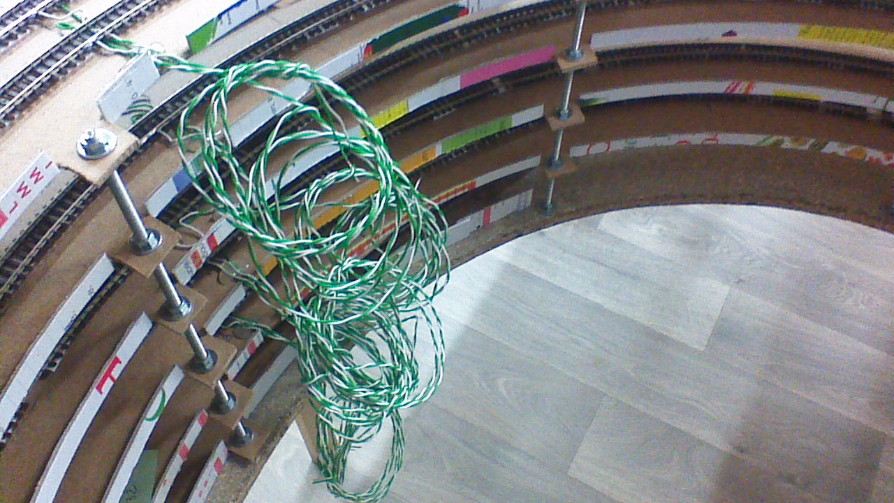

Voilà la rampe hélicoïdale qui part du niveau zéro à plus trente est finie .....
Tous les câbles des cantons qui restent à reliés aux RMGB8N

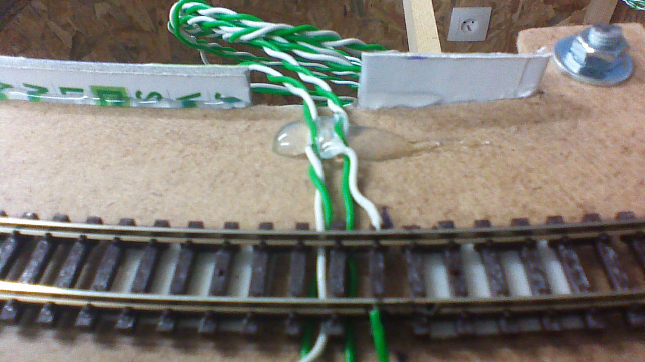

Pour éviter tout arrachement des soudures lors de la manipulation future un petite point de colle à chaud solide et efficace

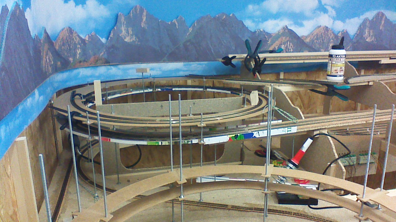

Ensuite j'ai commencer la rampe hélicoïdale du niveau plus trente à plus vingt début de la pose des rails

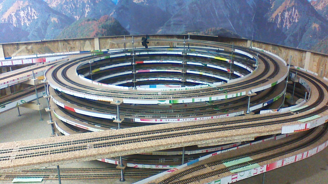

Allez une petite dernière ..... :mrgreen: vue générale
Bonne semaine à vous ;)

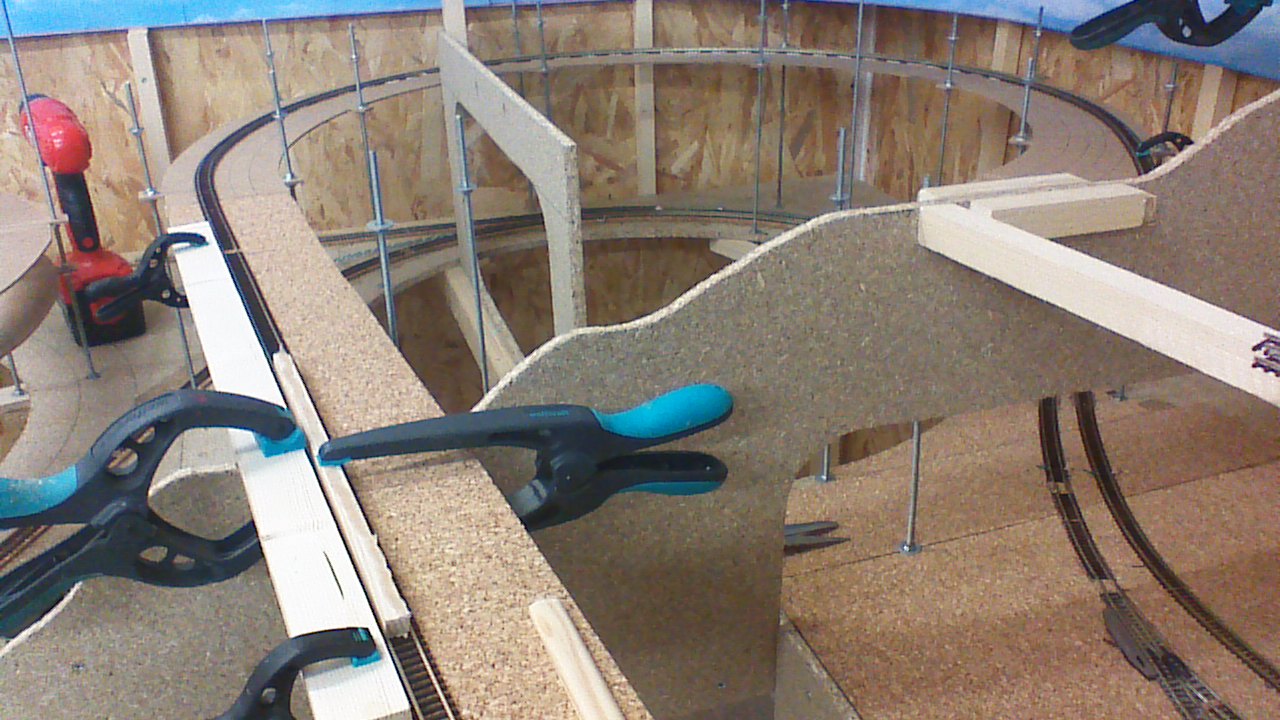

Suite des travaux dans la spire entre les deux niveaux + 20 + 30
Début de la pose des rails
La première spire est finie :mrgreen:
Puis la seconde ...... 8-)
Je doit encore faire le réglage et essais de traction, souder les quatre cantons et après je ferais le début de la voie de parade qui amènera à la gare . Ensuite je finirai la voie unique car il me faut de l'accessibilité par le trou d'homme que me laisse la spire pour le moment , il me faudra aussi commencer le car système et le décor , bref encore plein de travail
