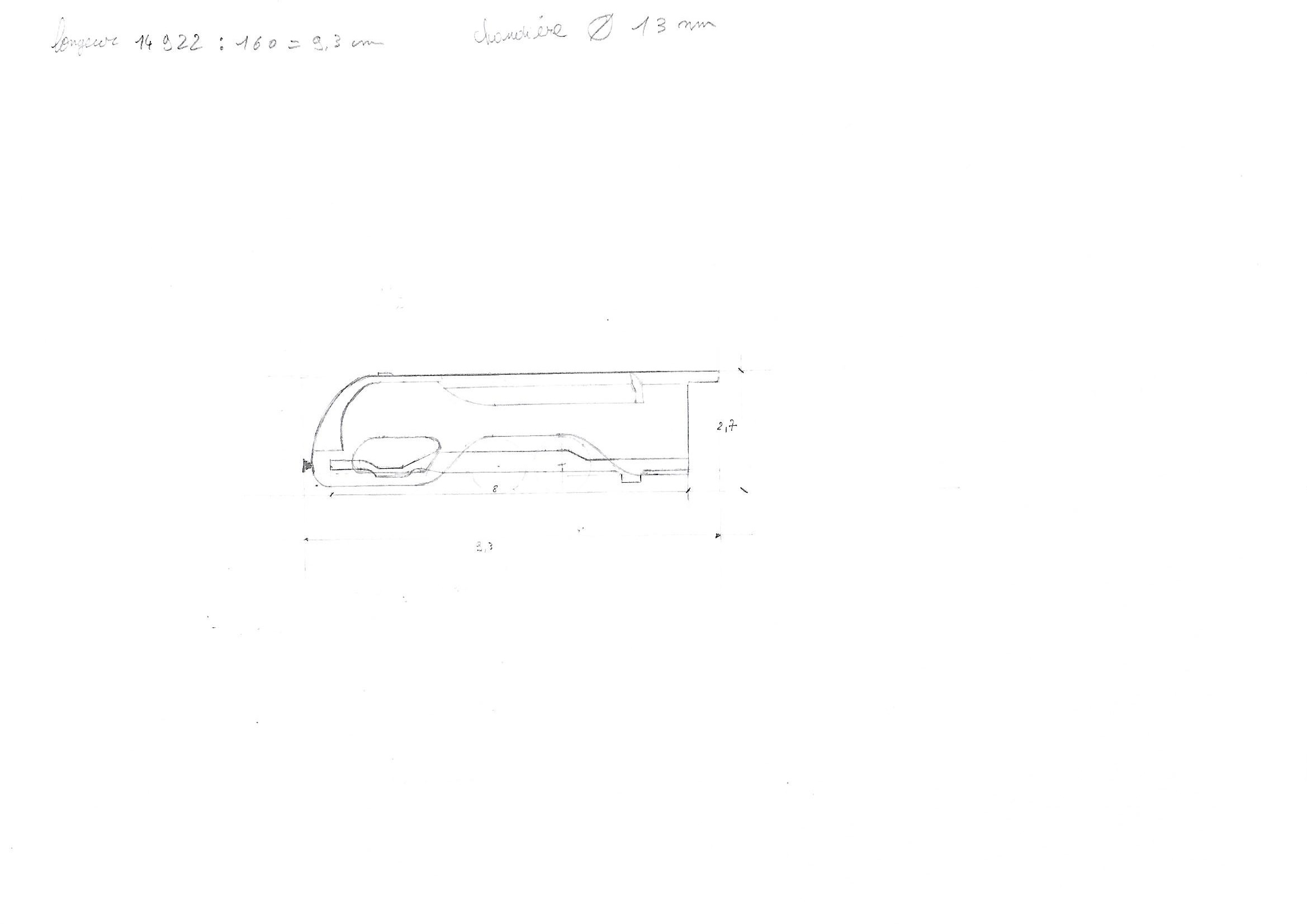

je suis en plein dans les plan
j'ai dessiné la loco a l'échelle 1/160
je prend note de tes info et je vais peut être devoir adapté tout le bazars

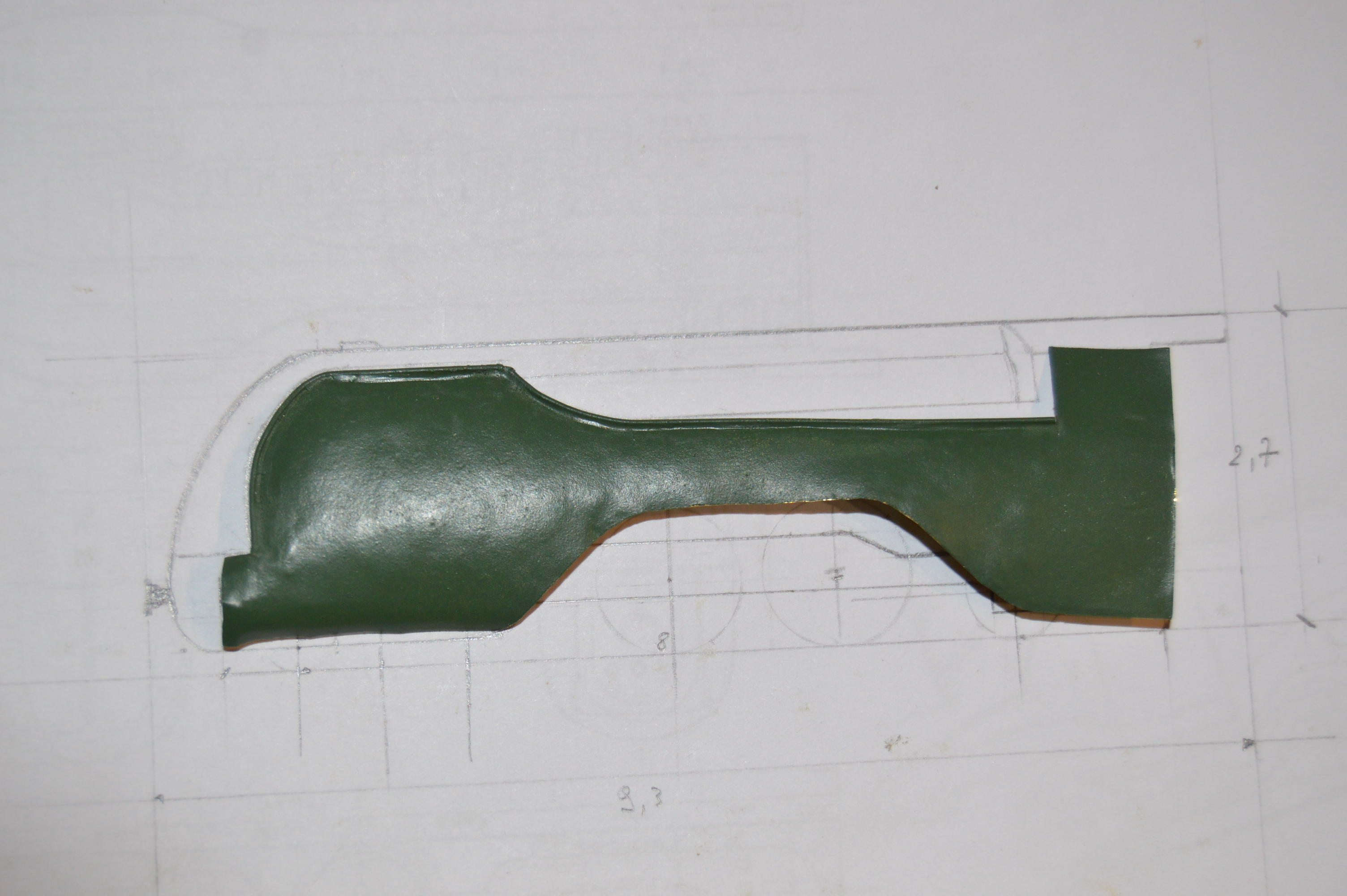

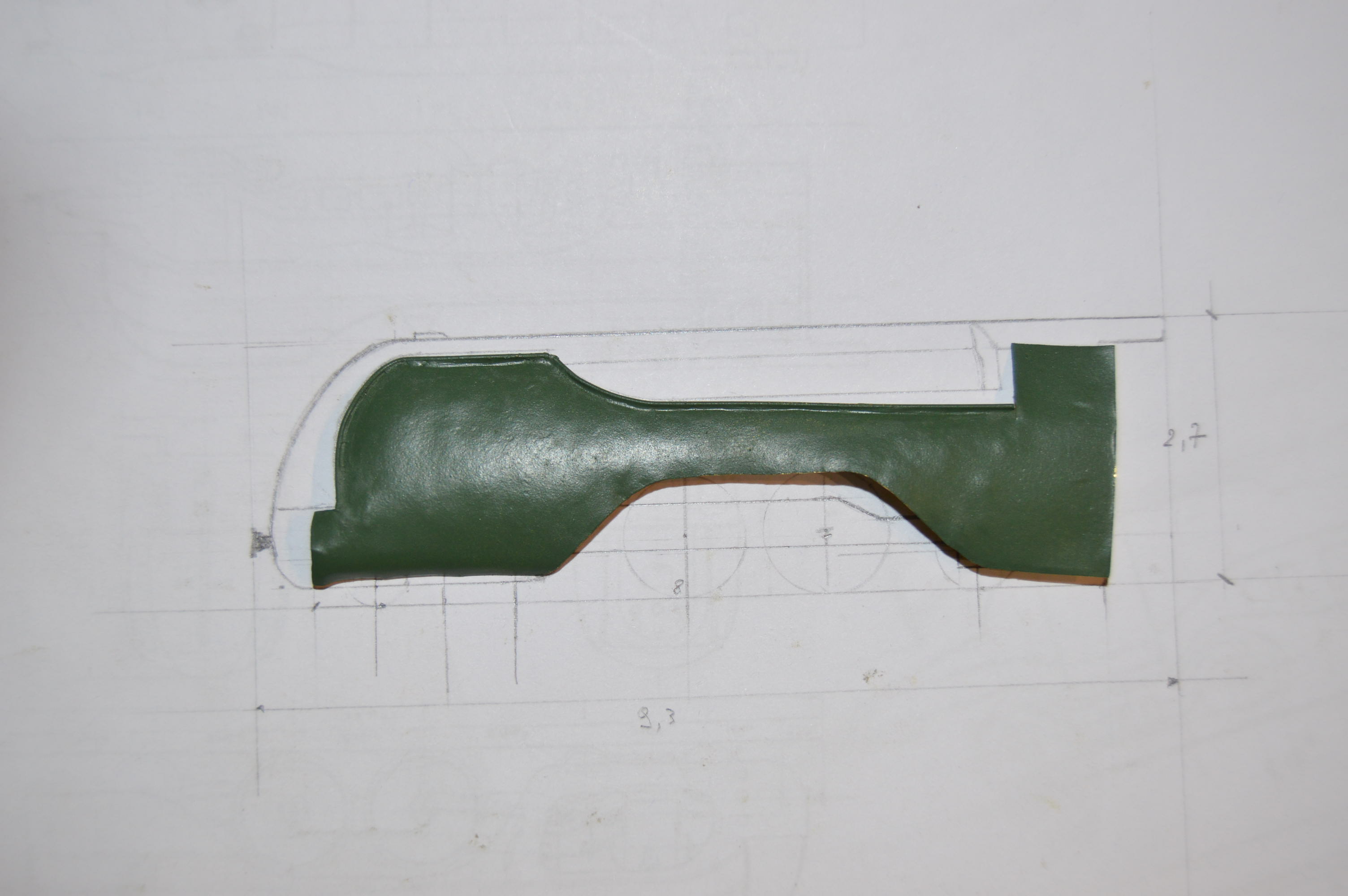

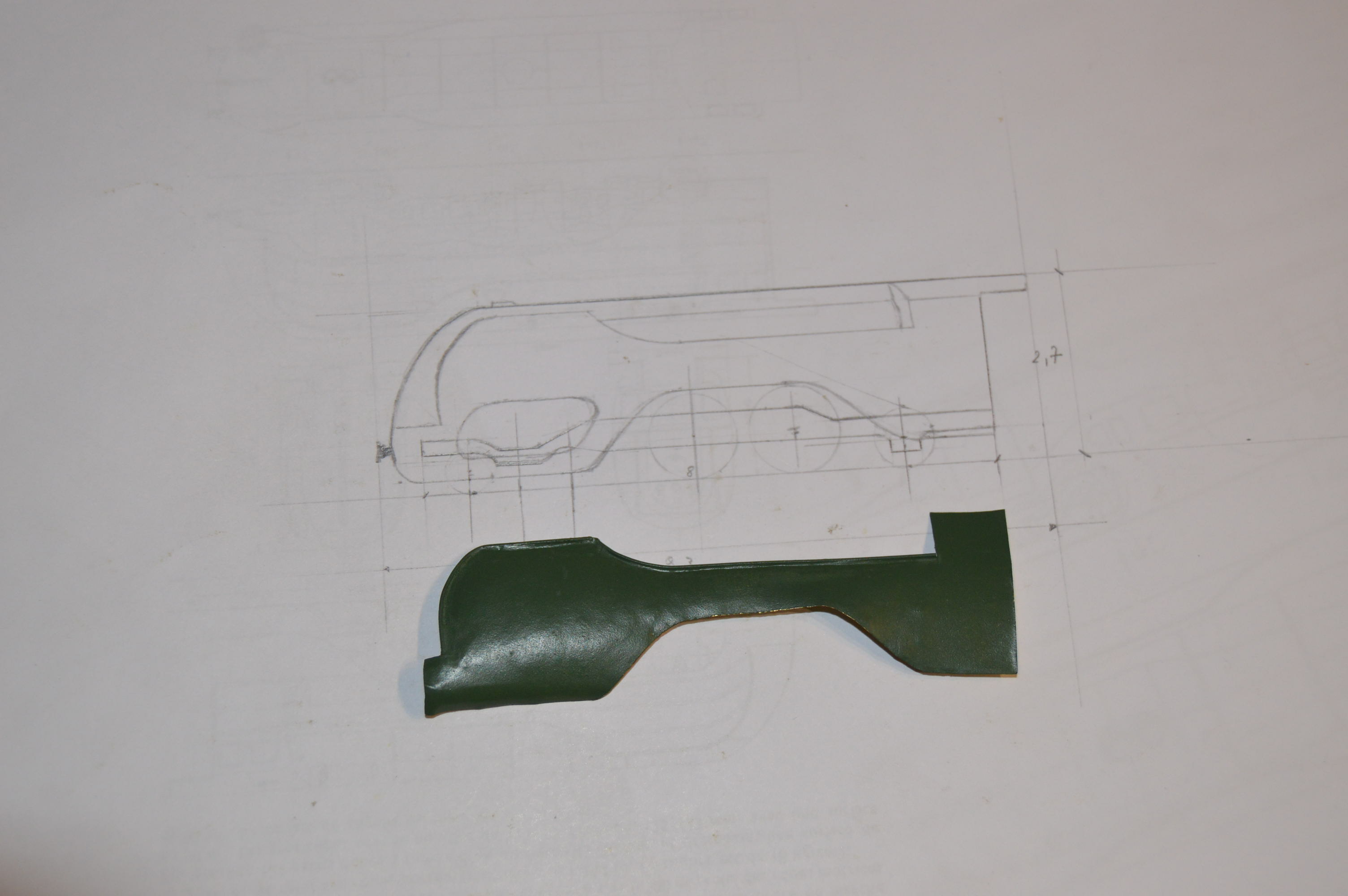

voila un premier teste de mise en forme d'une feuille de laiton de 0.08 mm
malheureusement elle sais tordue
donc j'ai fait un teste j'ai soudé une baguette pour simulé le boudin de renfort sur le pourtour
et essai peinture

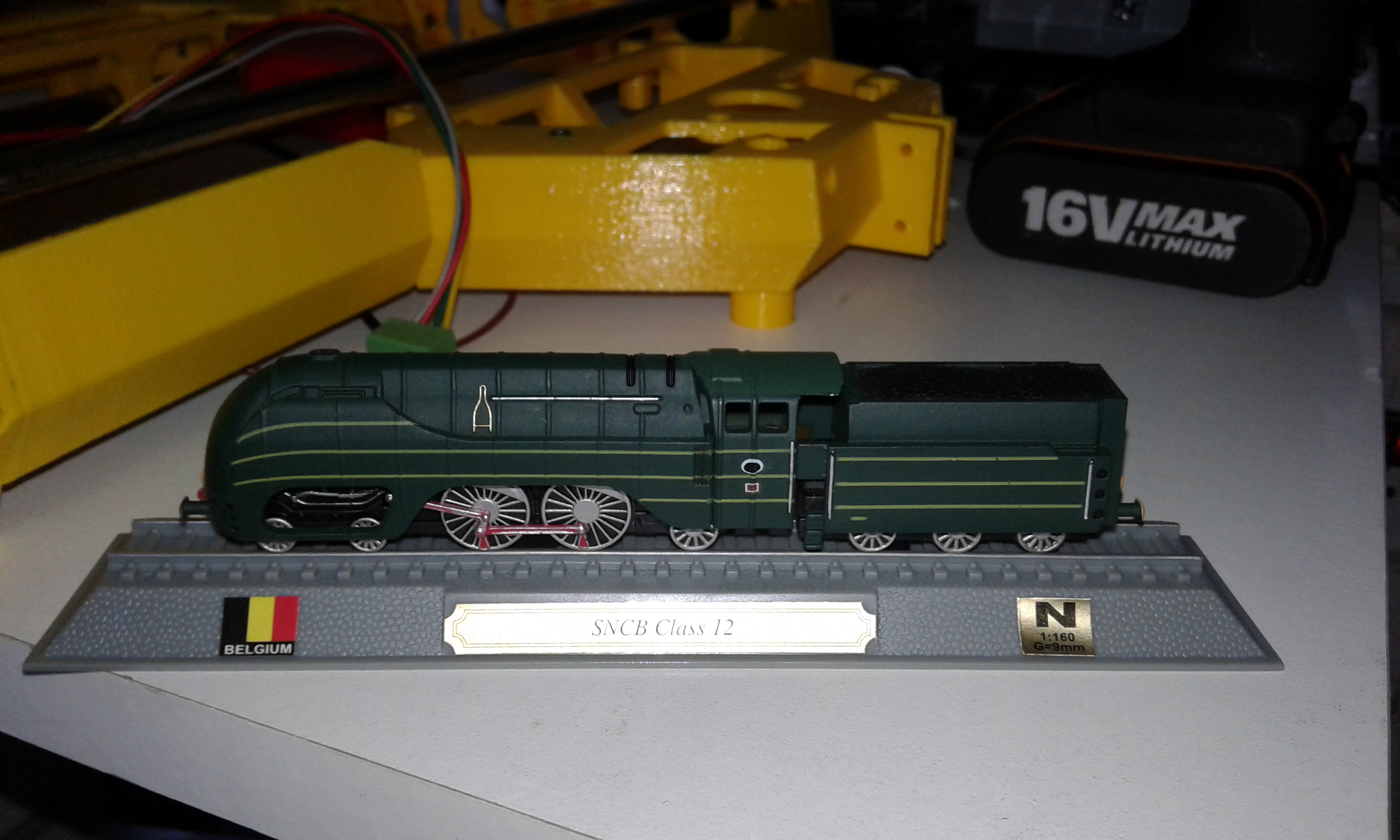

Ça y est je vient de recevoir une type 12 delprado.
Pour la motorisation j'ai trouvé une br012 qui devrait faire l'affaire. Elle ne devrait pas tarder à arriver. Il y aura de gros travaux sur le chassis pour passer de 3 essieux moteur à 2 essieux.

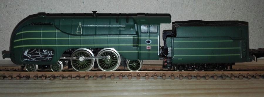

par olnejean
Voici ma Type 12, elle roule à merveille !!!
