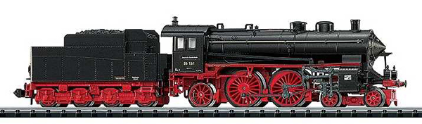

D'après ce qu'on peut trouver sur le Net, c'est avec la mécanique d'une Minitrix BR14 (Réf. 12035, 12036, 12232 ou 16014) que ce serait réalisable.
Y a t'il parmi vous quelqu'un qui aurait cette machine ?
Minitrix BR14 001.jpg (102.41 Kio) Consulté 9760 fois
Avant d'investir inutilement dans l'achat d'une loco, je voudrais m'assurer des dimensions de la mécanique.
Si il s'avère que la conversion est possible, je vais faire un tuto pour vous faire profiter ;) .

c'est en effet réalisable pour ce qui est de la loco, (MTE l'a fait), par contre le tender de la 12 a trois essieux et non quatre comme la BR
pour ce qui est de la carrosserie, la loco n'est pas très éloignée de la réalité, le tender par contre la partie arrière n'est pas conforme. mais pour des expert comme toi ça ne devrait pas êtres très compliqué.
