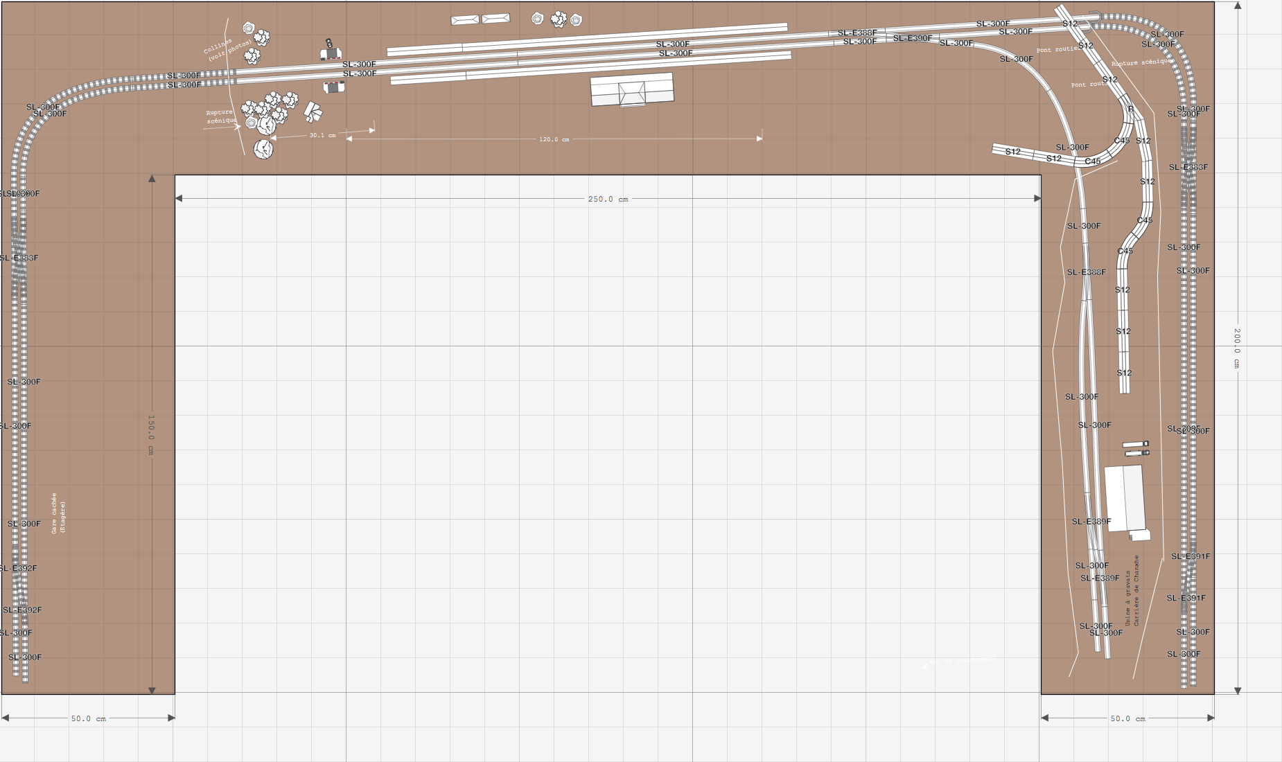

Pour les trains de marchandises dans la carrière (Chanxhe - à droite), des manoeuvres s'imposeront pour un ré-assemblage des rames.
Si les trains sont dans la gare cachée de droite (après la rupture scénique), alors je viens d'apporter quelques modifications pour des manoeuvres de ré-assemblage aussi. Une locomotive marchandise (1) pourra se dételer tandis qu'une autre (2) pourra atteler la rame à l'autre bout. Quand le convoi repart avec la locomotive 2, la locomotive 1 ira se placer dans la "zone d'attente".
Ensuite, j'ai modifié légèrement le plan pour que la gare ne soit plus parallèle au plan de table tout en respectant la gare réelle de celle du modélisme.

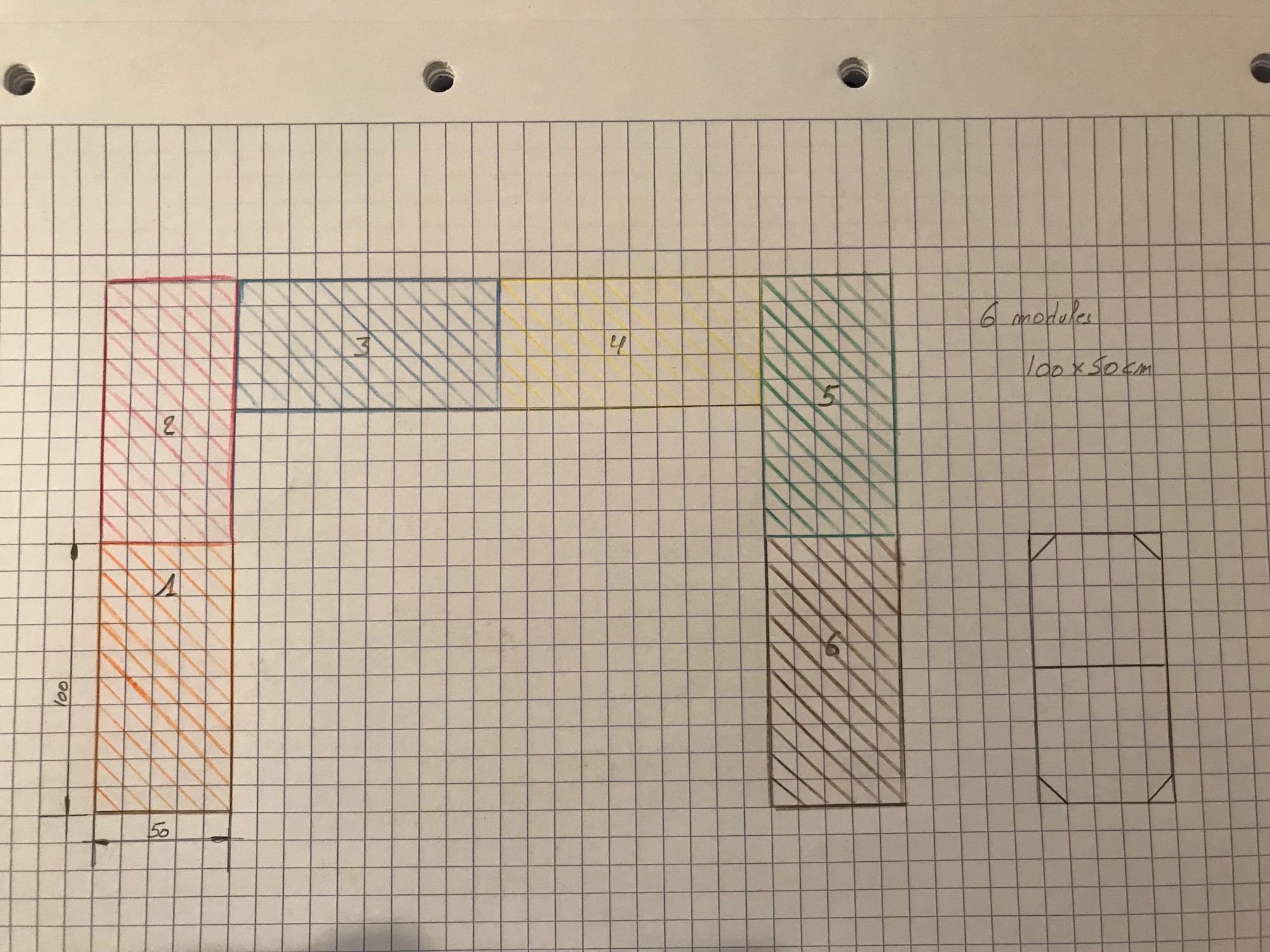

Enfin, j'ai adapté les voies pour la facilité des modules. En effet, je compte séparé ce plan en 6 modules en cas de déménagement.

Ceci est sans doute le plus important et ayant vu un certain nombre de personnes devoir découper leur réseau "à la tronçonneuse" pour libérer leur logement, faute d'avoir anticipé le déménagement, j'allais justement aborder ce problème.timp a écrit : 13 sept. 2018, 14:06
- Le réseau "fixe" doit pouvoir se démonter en modules, et ceux-ci doivent respecter au moins les deux critères suivants :
leurs tailles doivent pouvoir leur permettre de sortir par un cheminement compatible avec les portes et les fenêtres du logement à quitter et pouvoir pénétrer dans tout autre logement disposant de portes et fenêtres de tailles usuelles.
- Sauf à payer un camion de déménagement pour les transporter, les modules doivent pouvoir entrer dans un véhicule ordinaire.

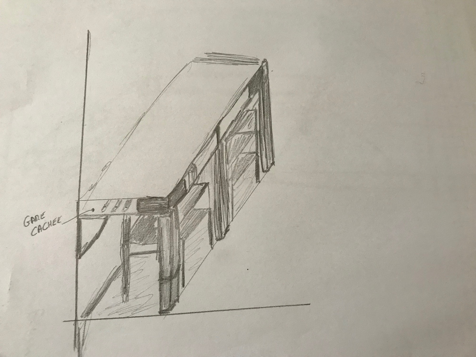

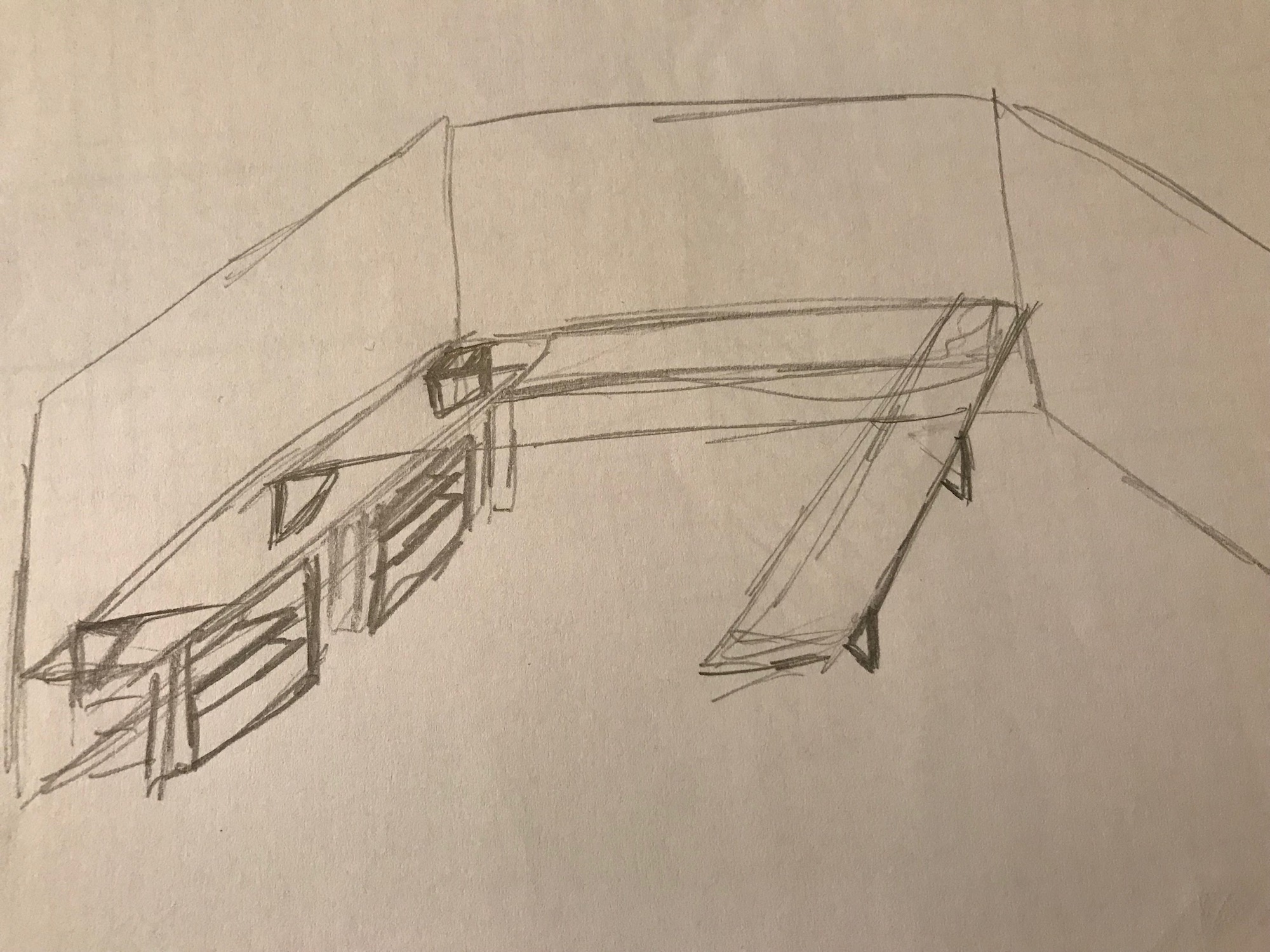

Voilà un aperçu des modules et un petit coup de crayon pour un aperçu de la mise en place. Pour le dessin crayonné, j'ai prévu de récupérer mes étagères et de les intégrer sous les modules. Les modules seront fixés aux murs par des équerres et je confectionnerai des pieds en bois avec pieds réglable pour le niveau.Jicebe a écrit : 13 sept. 2018, 18:43Ceci est sans doute le plus important et ayant vu un certain nombre de personnes devoir découper leur réseau "à la tronçonneuse" pour libérer leur logement, faute d'avoir anticipé le déménagement, j'allais justement aborder ce problème.timp a écrit : 13 sept. 2018, 14:06

Je pense donc qu'accrocher des modules à un mur peut poser problème à la longue, et qu'il vaut mieux que chaque module repose sur quatre pieds réglables, ce qui n'empêche pas de glisser des meubles en-dessous.
Et puis, travailler sous les modules (câblage électrique, recherche de pannes,...) devient rapidement très pénible.
Le fait de ne pas fixer un module au mur permet de l'écarter du mur et de le redresser à la verticale pour travailler plus facilement sur sa partie inférieure.
Autre problème, beaucoup plus important : Ne pas couper un appareil de voie !
Ceux qui l'ont fait l'on toujours regretté après coup vu les problèmes de raccordement entre modules que cela pose.
Deux coupures me gênent donc (je les ai barrées d'une croix) :
A la place, je propose ceci :
Pour les deux modules rouges : la coupure horizontale (avec les modules jaunes) est impérative, la coupure verticale (avec le module vert) peut être décalée pour (par exemple, ne pas couper les quais de la gare)
Les coupures entre les modules jaunes peuvent aussi être légèrement décalées.
On peut facilement retirer un module jaune du réseau et le redresser à la verticale pour travailler dessous, ou pour travailler facilement dans leurs angles.
A condition d'avoir conserver un jeu de un centimètre entre les deux murs latéraux et le bloc des modules rouges et vert, on peut facilement retirer le module vert et le redresser à la verticale.
Et une fois le module vert retiré, on peut facilement redresser les modules rouges pour travailler dessous

Je vais prendre note de toutes ces remarques dans mon cahier des charges.
Si je peux juste me permettre une chose
Je vais donc terminer le 2D, le reposter et si tu veux, tu pourras le ré-analyser en tant que module.
Je note déjà qu'il est préférable de ne pas fixer les modules aux murs.
Encore merci pour le temps que tu as pris pour modifier et m'expliquer ces changements. Et aussi merci à ceux qui prennent le temps de lire ce post et de partager leur expérience.

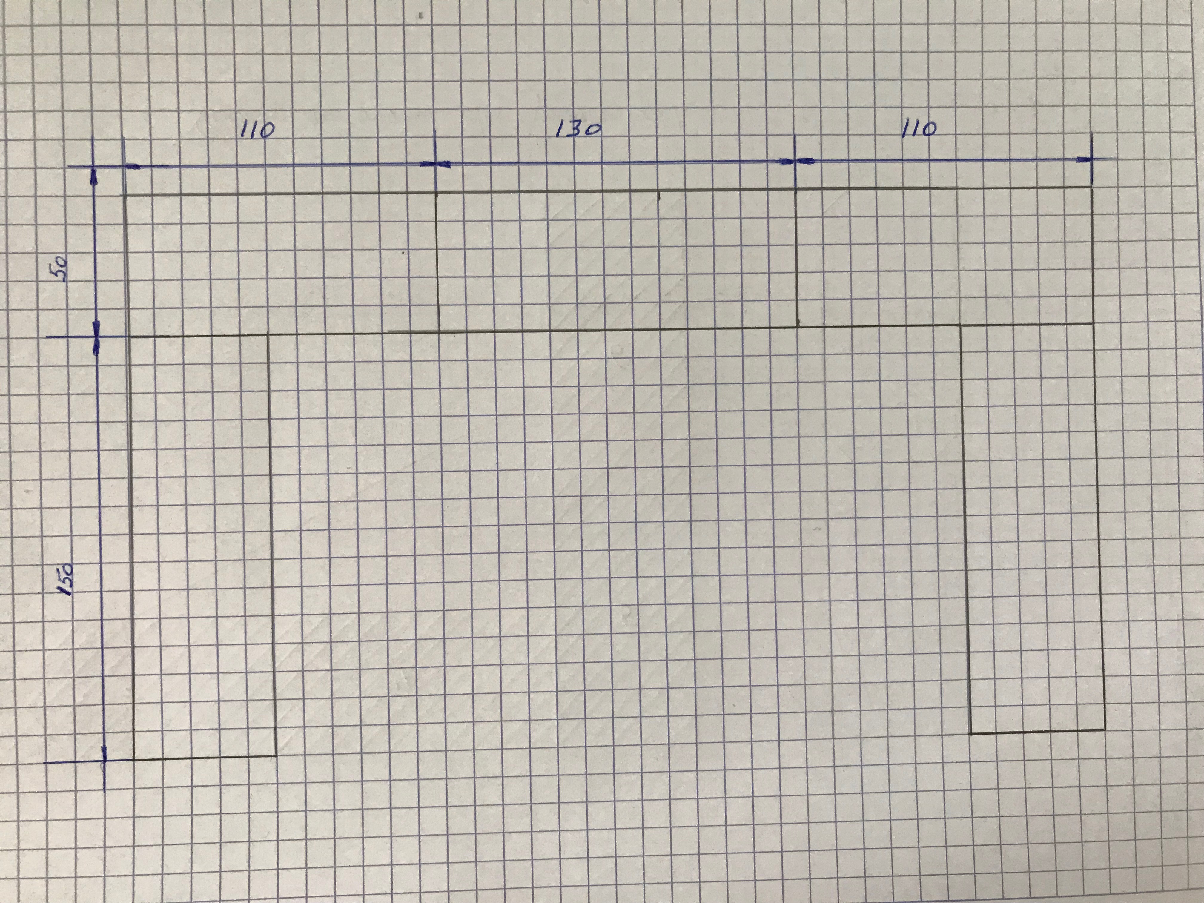

J'ai modifié le plan 2D et la disposition des modules à construire.
