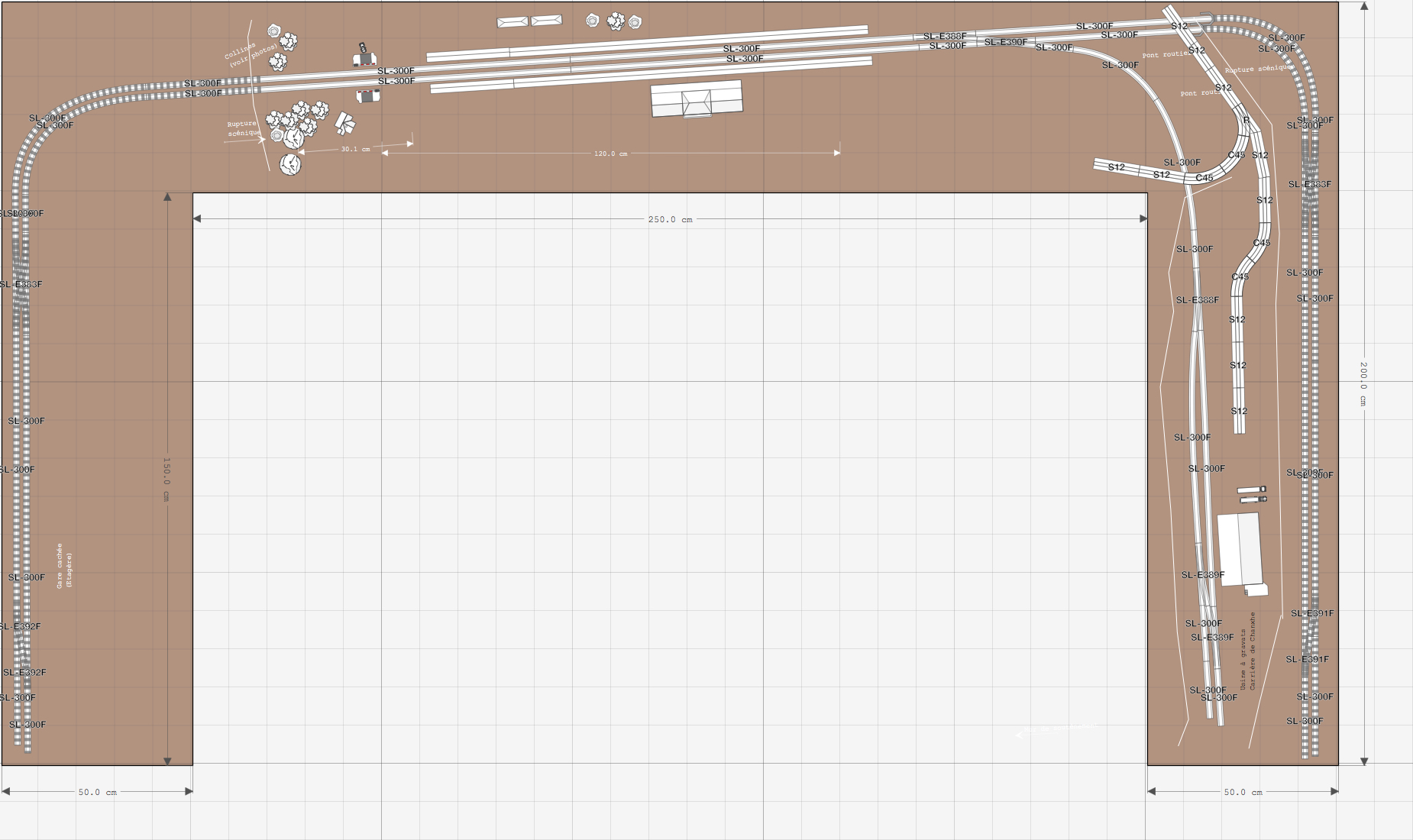

Bonjour à tous :)
J'ouvre ce post pour vous présenter mon réseau tout au long de sa réflexion et de sa réalisation.
J'espère avoir de bonnes critiques constructives et un superbe échange, comme j'ai déjà pu le constater sur les différents posts du forum.
Après plusieurs réflexions :idea: , j'ai décidé de me consacrer à la reproduction d'une gare proche de chez moi, la gare d'Esneux (BE-SNCB).
Pourquoi ? Pour les facilités de repérages, de mesures, etc. ... et que madame aime bien rouler en vélo tout près :ange3:
Je vais essayer de reproduire fidèlement les éléments qui constitueront le décor et la gare. Elle sera la source d'inspiration de ce réseau/diorama.
D'autres informations sont disponible https://fr.wikipedia.org/wiki/Gare_d%27Esneux
Le tunnel me convenait pour l'arrivé/départ des trains car directement je pourrais y installer une rampe hélicoïdale pour créer une gare fantôme à gauche (du plan) et reproduire la carrière de Chanxhe à droite (du plan), avec un complément d'une gare cachée à droite aussi.
Cahiers des charges
- Réseau/Diorama : 350x50cm (Distance du tunnel au quai de gare = 400m soit 2,5m en échelle N)
- Voie N PECO 55
- Epoque IV-V
- Gare d'Esneux
- 6 modules (en cas de transport)
- Partie électrique et électronique là --> viewtopic.php?f=15&t=1867
Je compléterais la présentation au fur et à mesure.
La prochaine étape constitue à rassembler des informations sur cette gare. Si vous en avez, je suis impatient
Dans le même temps, je dessine en 2D/3D le plan des voies pour l'implantation.
Comme on dit... See you soon...
A bientôt
