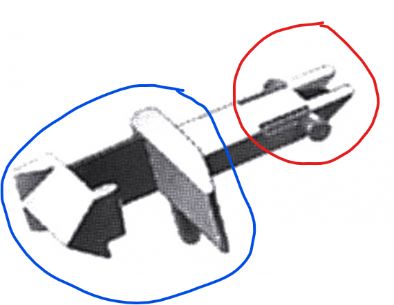

"NEM" est une appellation d'une norme que beaucoup de constructeur utilise, ce n'est pas de l'attelage lui même dont on parle, mais du boîtier fixé au matériel roulant dans lequel se fixe la pièce d'attelage.
voici un modèle standard pour un boîtier nem
attelage classic avec nem.png (173.01 Kio) Consulté 13664 fois
entouré en bleu la partie visible de l'attelage et en rouge la partie qui se clips dans le boîtier NEM.
un autre modèle d'attelage, celui mis au point par Fleischmann qui est censé avoir une meilleur accroche.
proffi en nem.png (27.79 Kio) Consulté 13664 fois
il existe également d'autres modèles d'attelages.

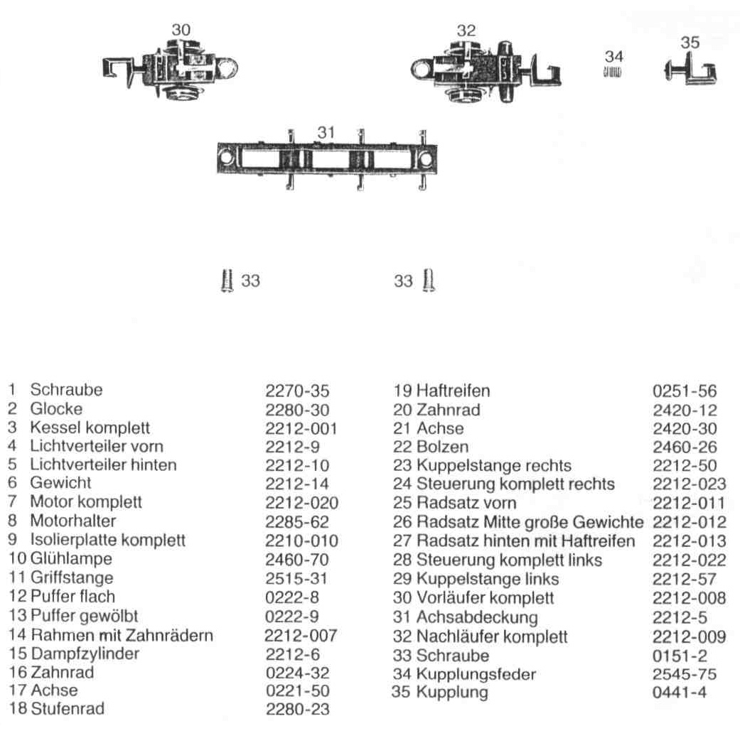

Je n'ai pas trouvé la notice de la 131, mais c'est la même qu'une BR75.
Donc voici la solution.
Tu trouveras la notice complète ici : http://www.nsesoftware.nl/mtdb/manuals/ ... 212_c.html
