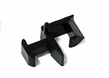

Standard
Standard .jpg (18.52 Kio) Consulté 26586 fois

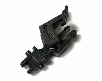

Profi
Terayson
Kato
Kato (11-704).jpg (19.35 Kio) Consulté 26586 fois

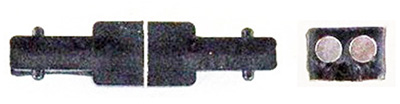

Dapol Magnetic
Dapol Magnetic.jpg (6.2 Kio) Consulté 26586 fois
Peho Magnetic
Peho Magnetic.jpg (25.21 Kio) Consulté 26428 fois

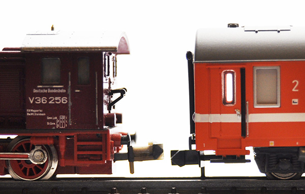

Nous avons fait plusieurs tests et nous avons découvert que le décrochage était dû (principalement) au mauvais alignement vertical des attelages.
Voici un exemple bien concret :
Et comme par hasard, ce sont les "L.S. Models" et "Artrain" qui posent le plus de problèmes.
Chez "L.S. Modesl" l'attelage est fixé sur la caisse, hors celle-ci est trop basse.
Il faut donc insérer une rondelle d'épaisseur entre le bogie et la caisse.
Ce n'est pas évident mais je cherche une solution.
Chez "Artrain", la pointe de l'essieu tourne dans le plastique du bogie et donc celui-ci s'use et s'agrandi.
De ce fait le bogie et l'attelage "descendent" par rapport au autres attelages.

Il faut souligner aussi que ce problème est récurant avec TOUS les systèmes d'attelage et je pense franchement que c'est le "standard" qui du fait de sa surface d'accrochage reste le plus efficace.
