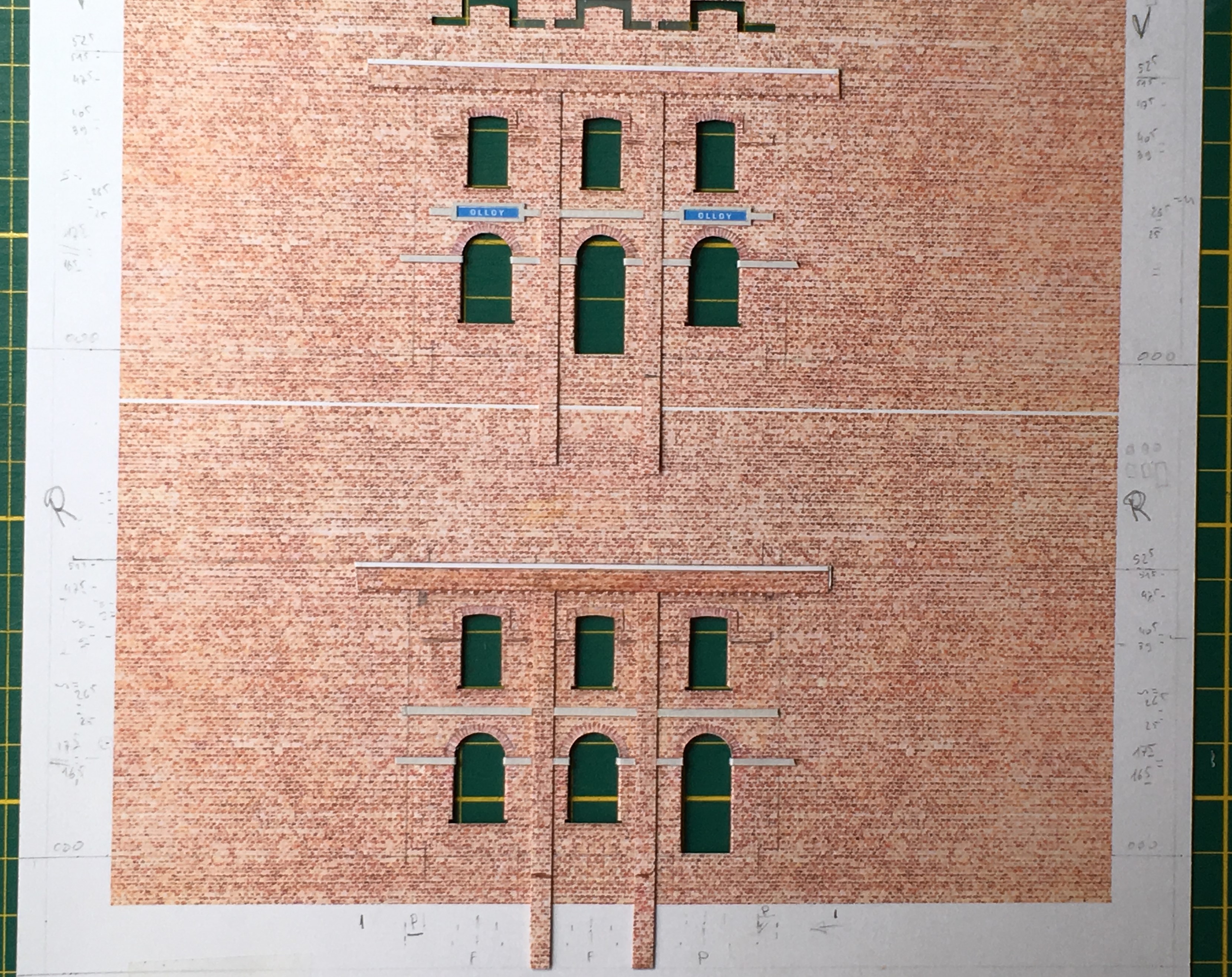

Par une méthode maintenant connue, il est temps de réaliser le gros-œuvre en maçonnerie des 2 façades du bâtiment central à 2 niveaux puis du bâtiment bas d’un seul niveau.
On y prévoit déjà l’épaisseur adéquate des murs, visible aux portes et fenêtres.

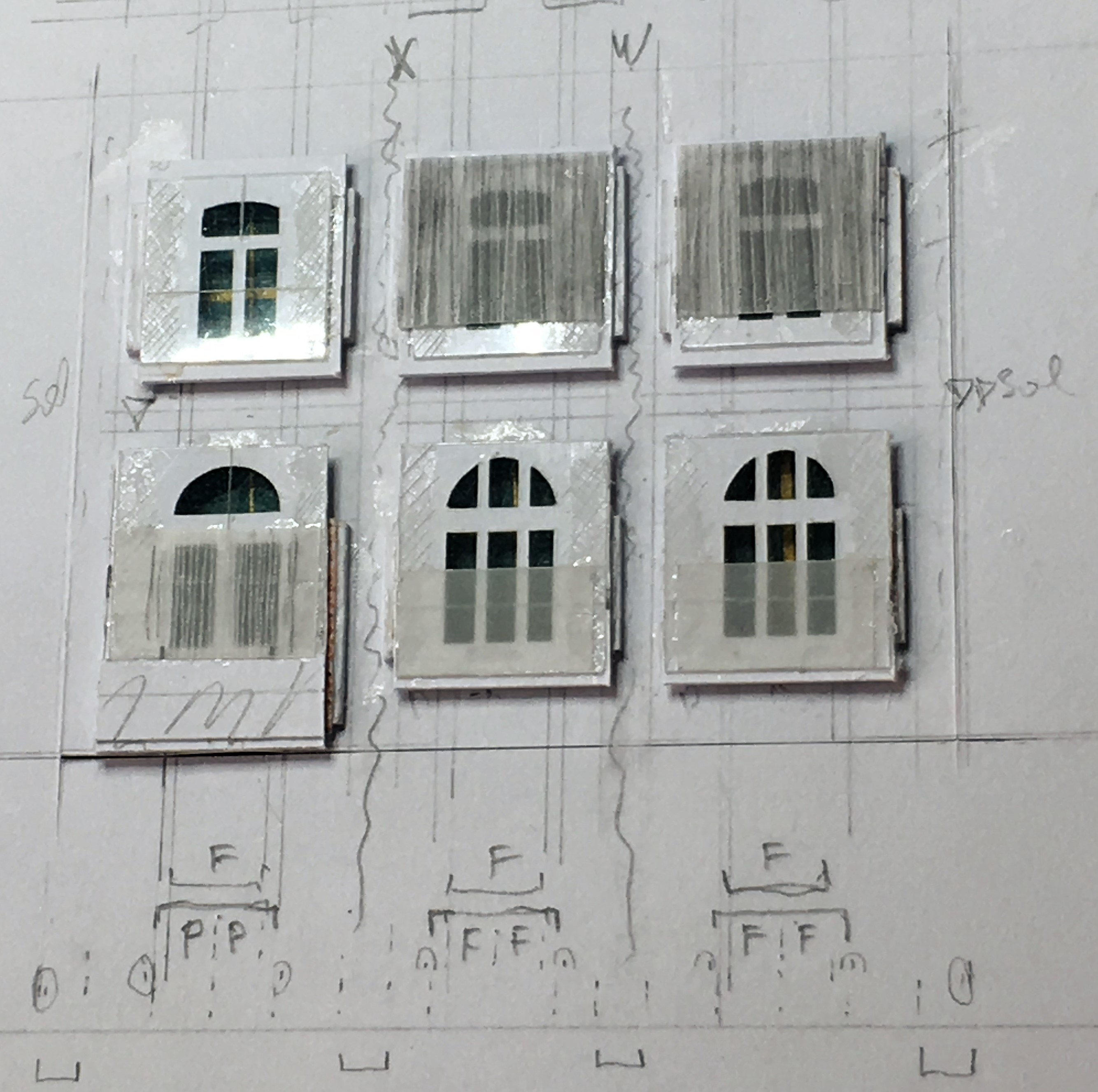

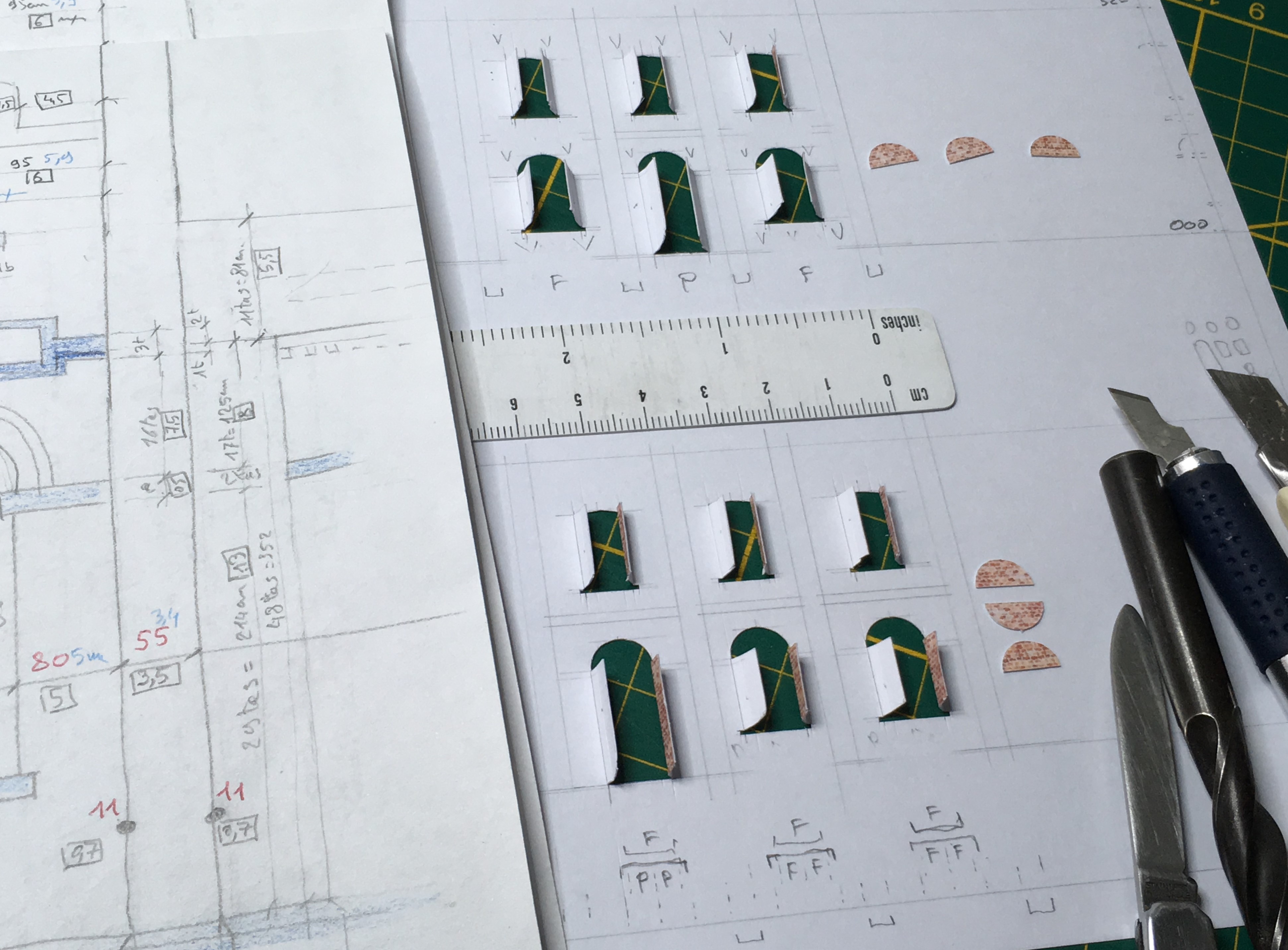

Puis c’est au tour des chassis de portes et fenêtres : traçage (au dos), évidements et enfin les ombres sur la face extérieure.

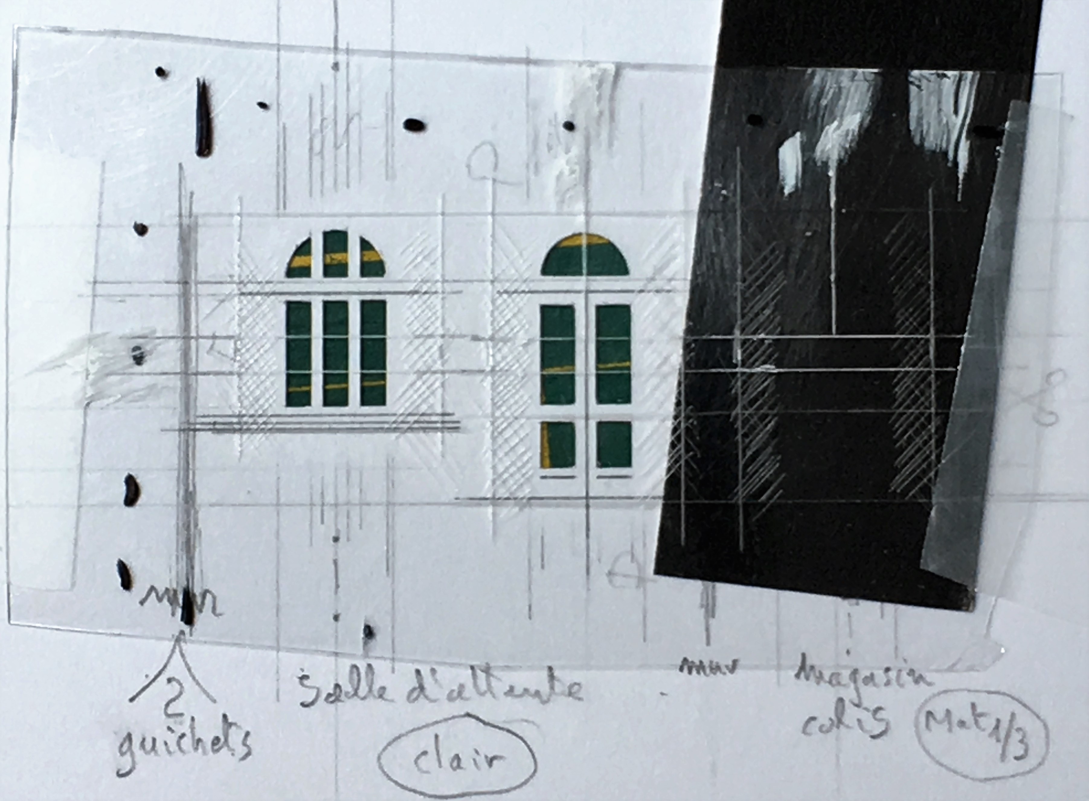

Les chassis étant encore ‘’à l’atelier’’, j’y installe les vitrages (mat et clair).
Et pourquoi pas aussi les rideaux ? ( on n’a rien inventé : vive la préfabrication ! )

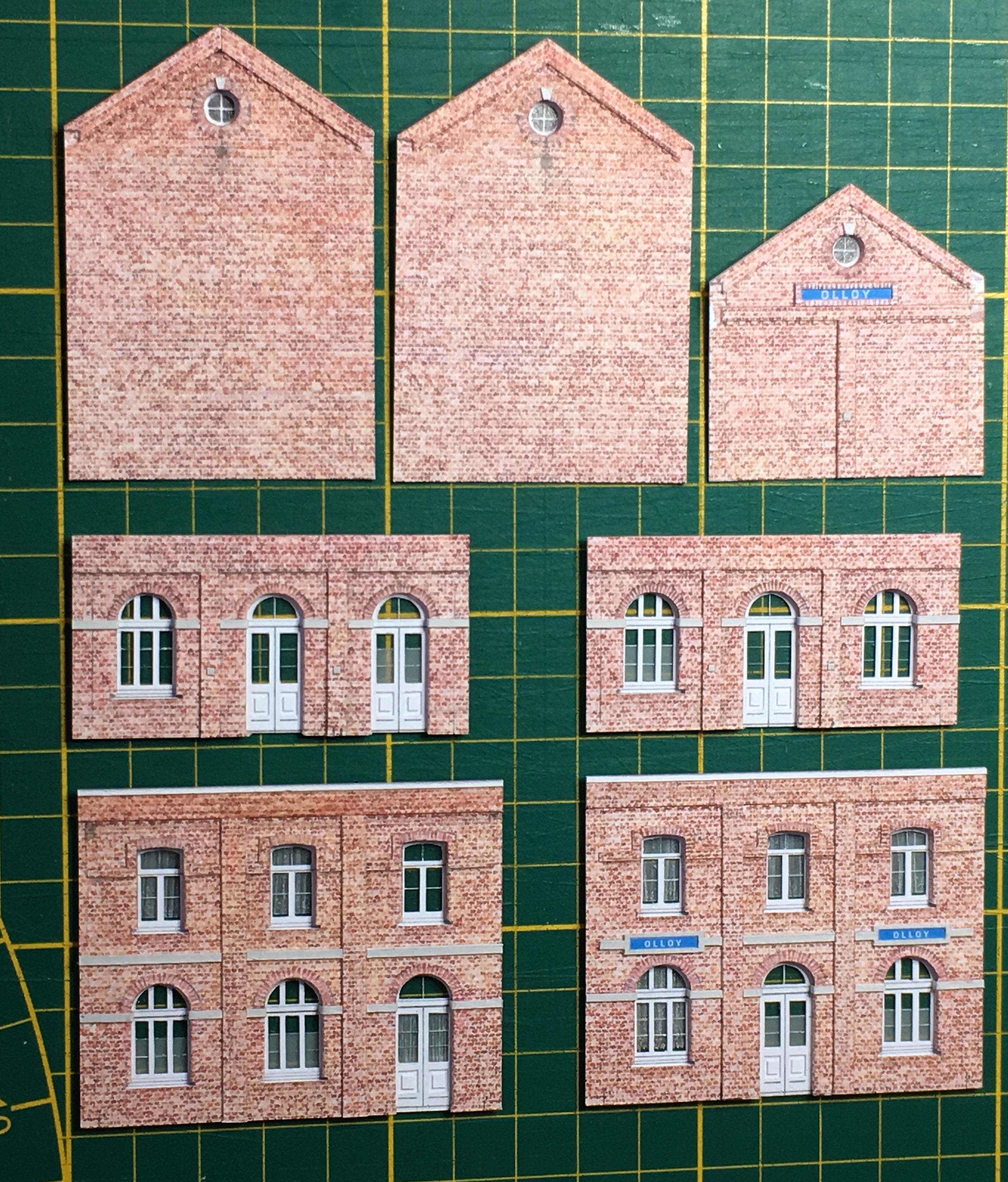

Vient maintenant un grand moment : il faut couper le cordon ombilical pour libérer chacune des 4 petites sœurs, pardon, des 4 façades.
Merci à André pour le truc relatif aux angles des pilastres.
Merci à Michiel pour la remarque constructive au sujet du relief des portes.
