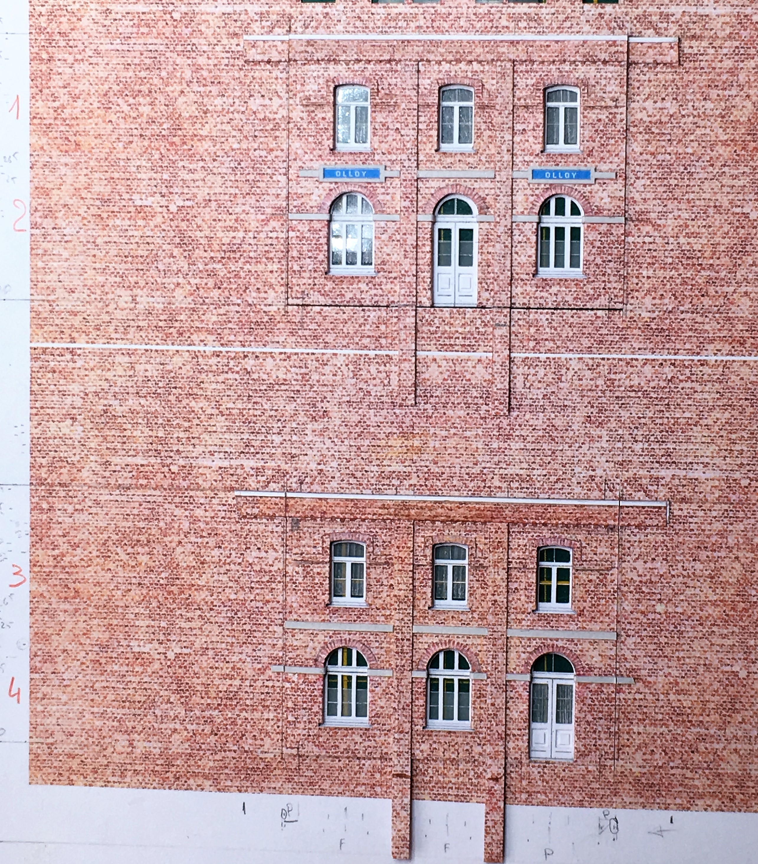

Une petit remarque a propos des portes. Je les trouve un peu simple et "plat" comparer avec le rest du batiment. Est-ce-que les niveaux de structures de bois ne peuvent pas etre fait en papier? Les lignes noires je ne trouve pas formidables. Les fenetres par contre sont super! Mais ma critique n'est qu'un detail dans un ensemble formidable et vraiment impressionant.
Publié : 03 mai 2019, 22:21
Michiel. J'ai eu cette impression aussi. Mais il était trop tard !. Je le note pour y repenser et essayer de corriger par après.
Car maintenant je commence les deux 'grandes' (67 mm x 52,5 mm !!) façades avec 12 fenêtres (avec et sans rideaux !). Il y a aussi deux grandes portes, mais elles seront traitées comme les fenêtres.

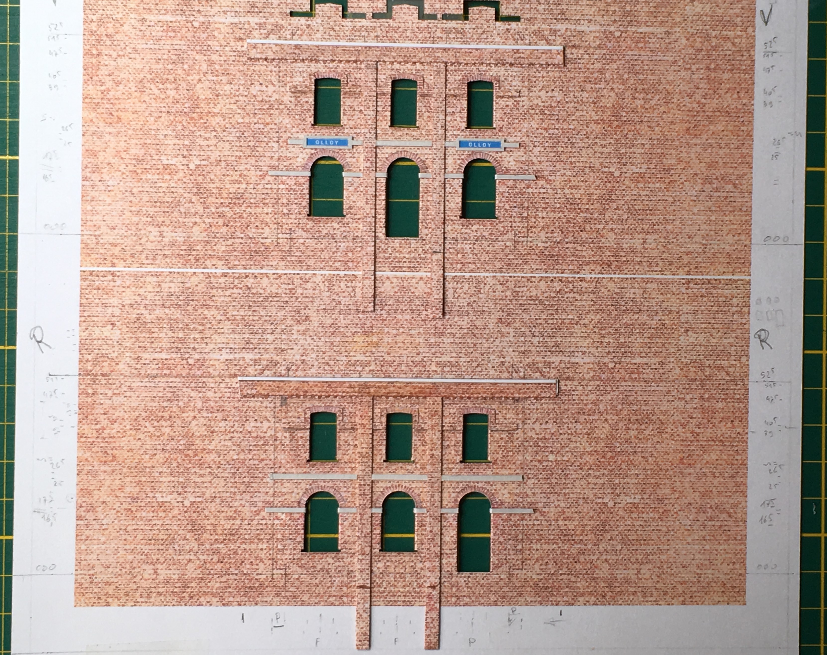

Par une méthode maintenant connue, il est temps de réaliser le gros-œuvre en maçonnerie des 2 façades du bâtiment central à 2 niveaux puis du bâtiment bas d’un seul niveau.
On y prévoit déjà l’épaisseur adéquate des murs, visible aux portes et fenêtres.

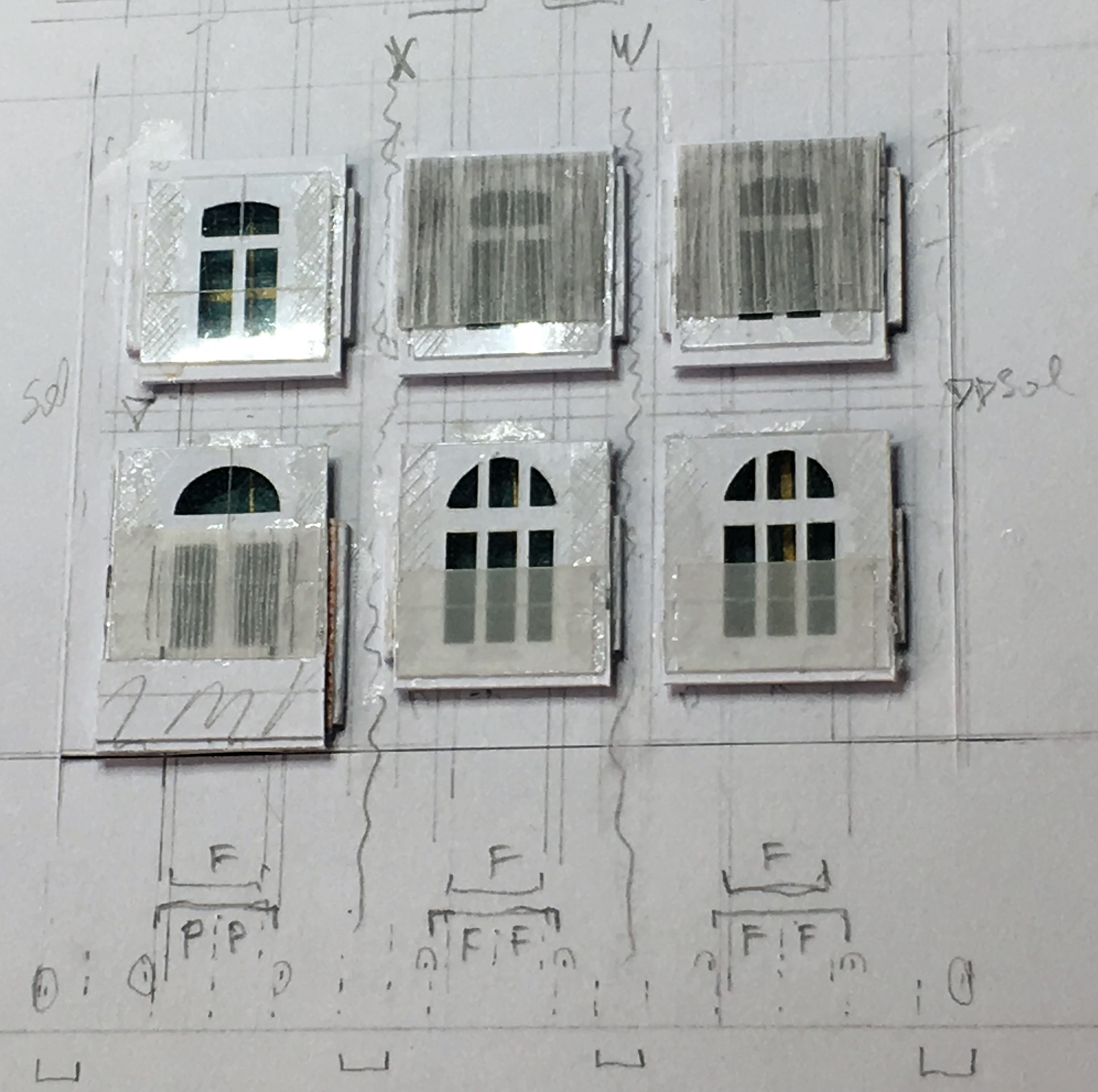

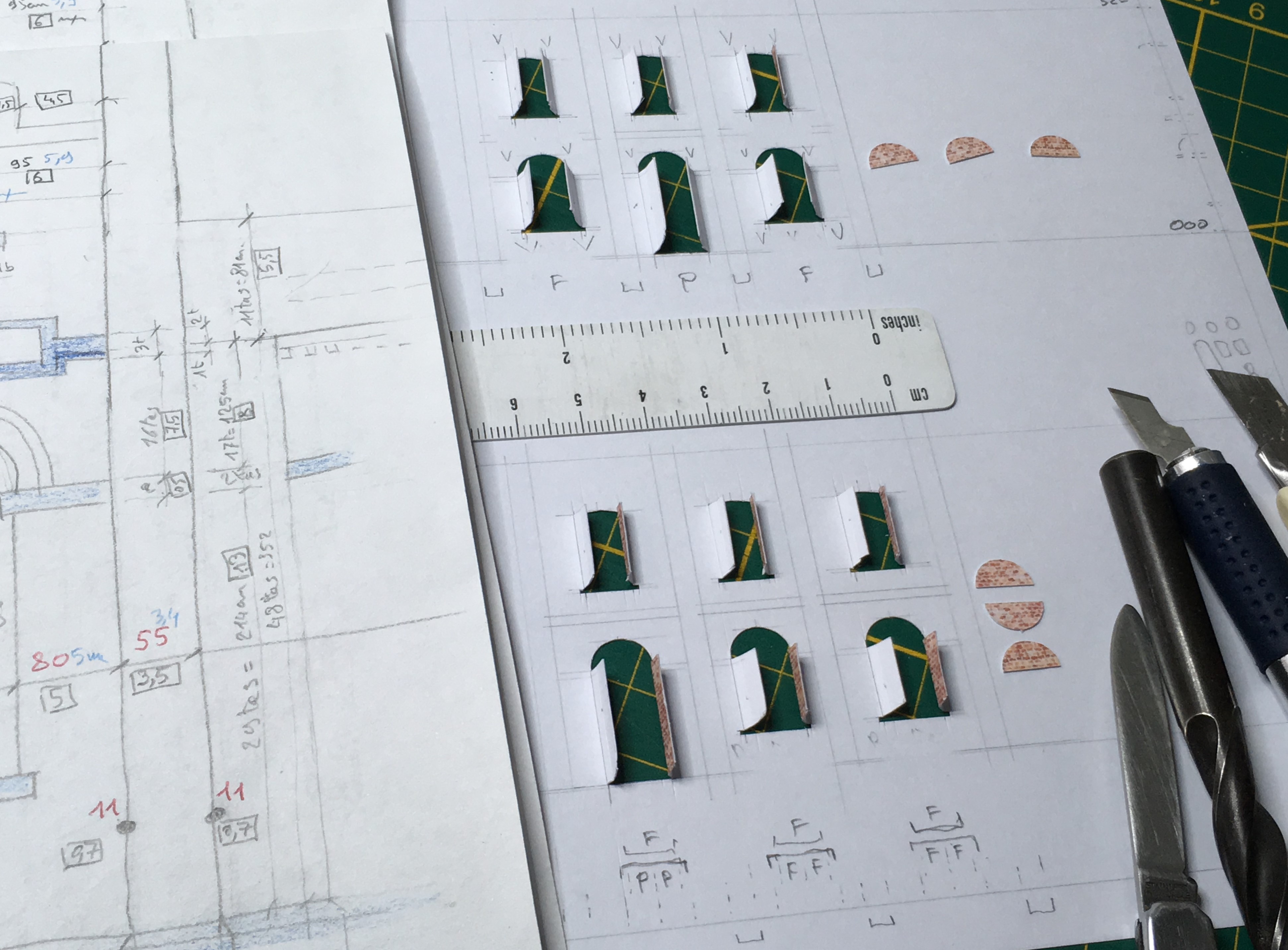

Puis c’est au tour des chassis de portes et fenêtres : traçage (au dos), évidements et enfin les ombres sur la face extérieure.

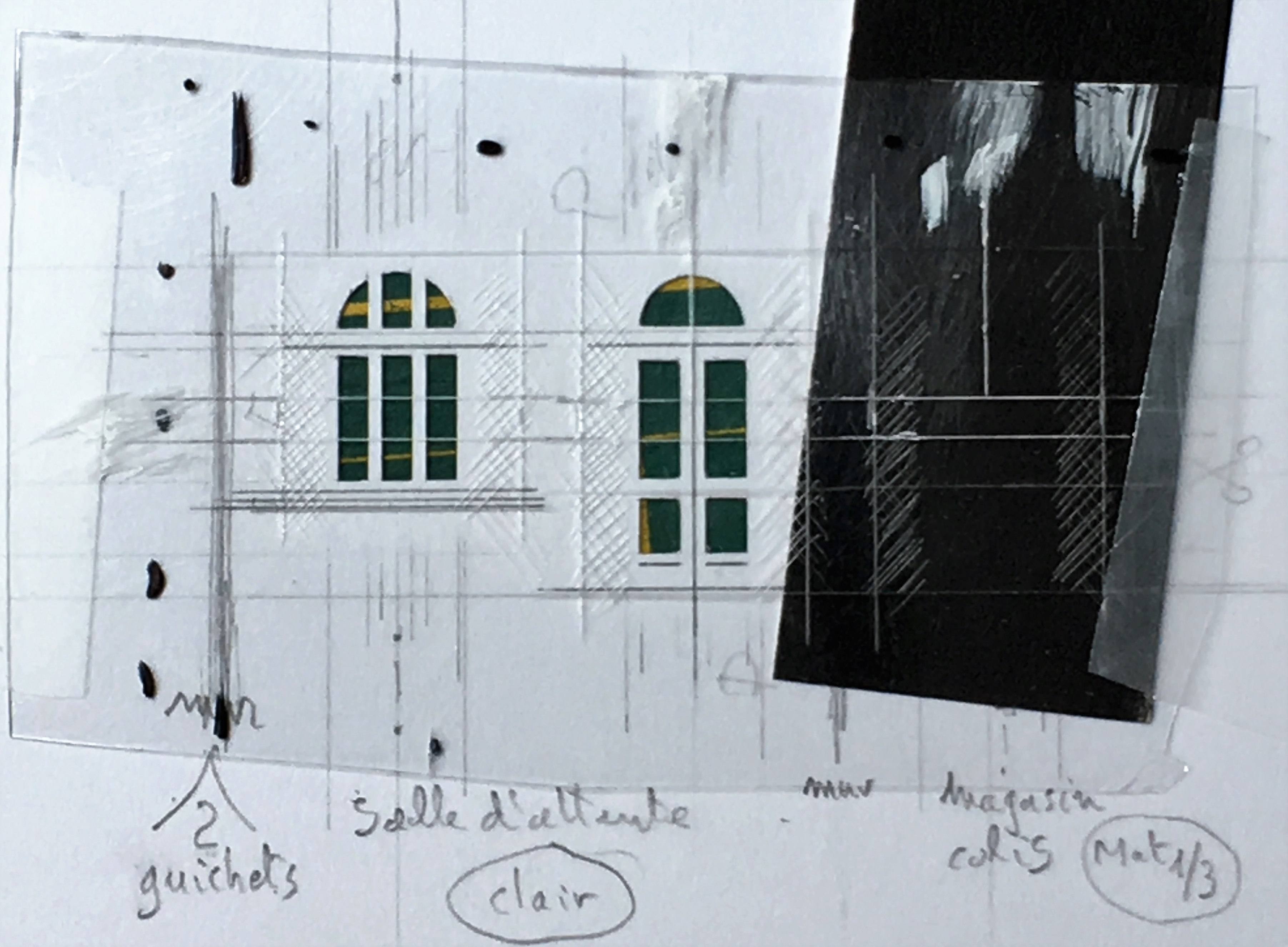

Les chassis étant encore ‘’à l’atelier’’, j’y installe les vitrages (mat et clair).
Et pourquoi pas aussi les rideaux ? ( on n’a rien inventé : vive la préfabrication ! )

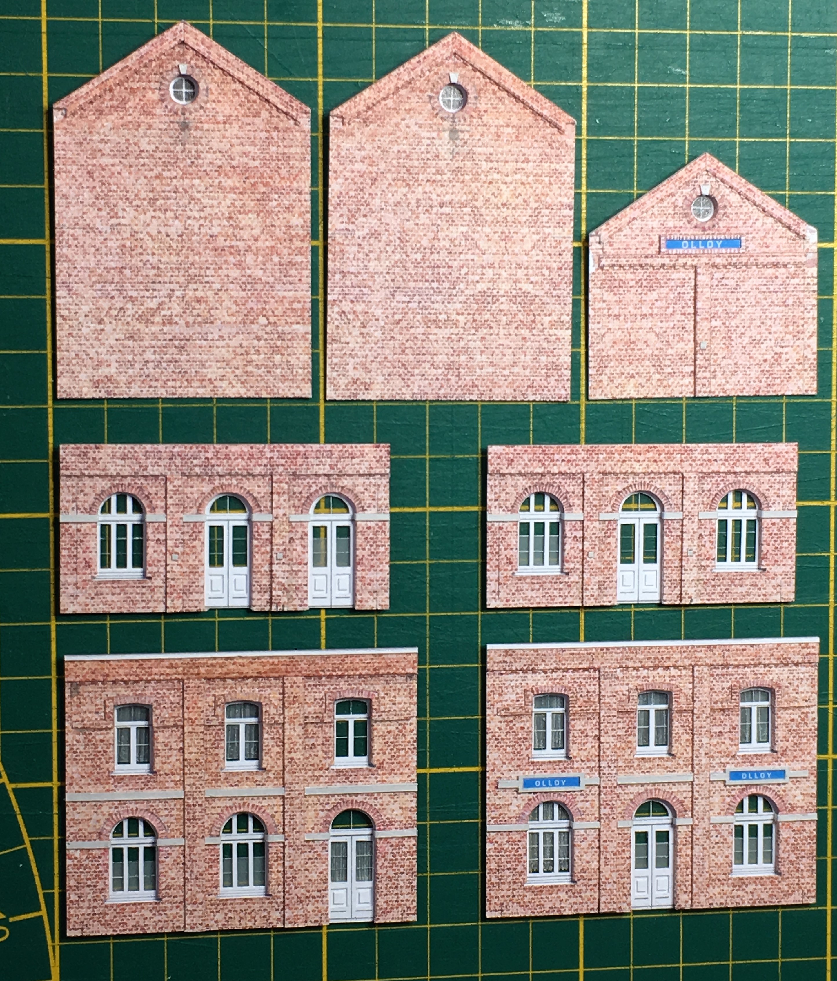

Vient maintenant un grand moment : il faut couper le cordon ombilical pour libérer chacune des 4 petites sœurs, pardon, des 4 façades.
Merci à André pour le truc relatif aux angles des pilastres.
Merci à Michiel pour la remarque constructive au sujet du relief des portes.
Maintenant, il reste encore à faire …. tout le reste …. A bientôt.
