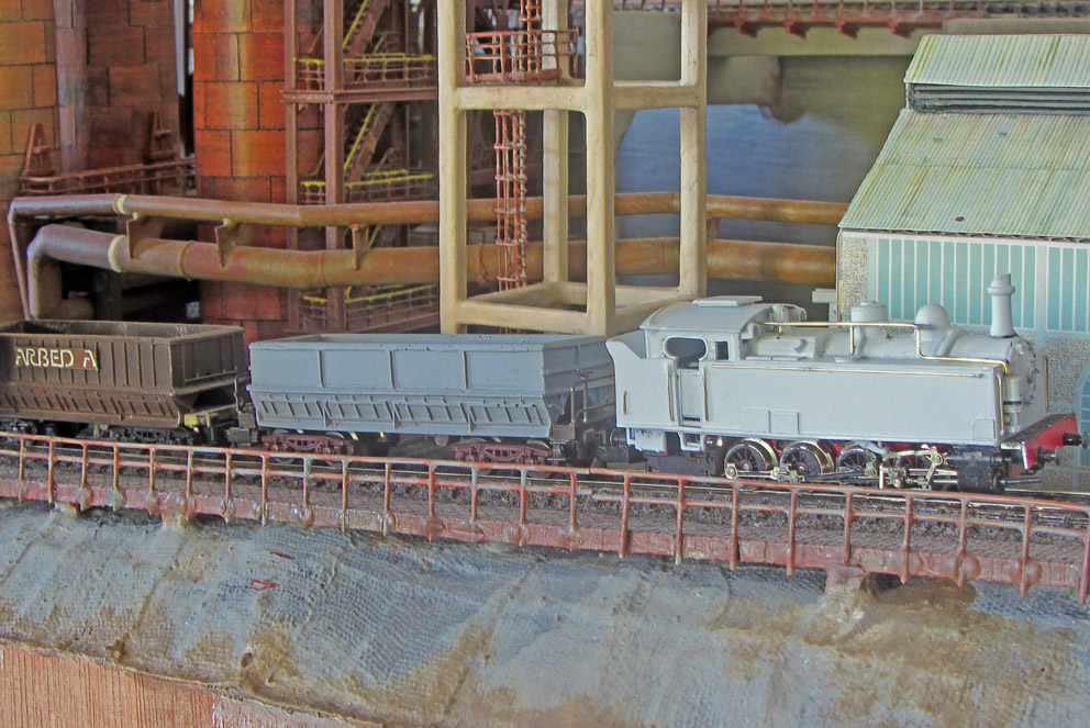

Pour répondre d'abord à la question relative aux cheminées en bois :
ben... sur un bois au grain très fin (buis, poirier, ici cornouiller) avec outils fraîchement affutés.
Et bien voilà, yapuka peindre, mettre les décals, patiner. Ça a pas été si dur, j'ai accumulé quelques remarques pour ceux qui
seraient tentés comme par exemple, avant de coller la carrosserie des nouvelles soutes à eau, coller du lest dans les recoins qu'on va enfermer. Ça peut toujours servir.
Une dernière photo donc car la peinture attendra.

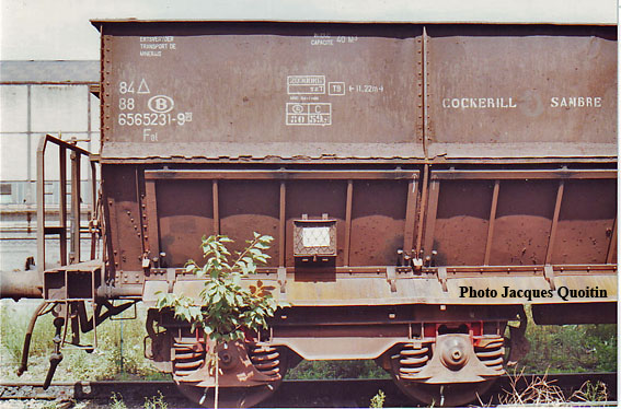

pas innocente cette photo... because le premier wagon est équipé de Y25 Roco, comme le second.
Mais, ce premier wagon (qui entre nous devra être un peu corrigé et même refait) n'était pas équipé avec Y25 mais
bien avec CFMCF voir le lien http://www.drehgestelle.de/6/Y25_cfmcf.html
ainsi que le montre bien une photo de Jacques
l'entraxe de l'Y25 est de 2000 alors que l'autre est de 1800... à mon avis on peut s'affranchir du mm de différence à notre échelle,
et seulement recouvrir les flancs de bogies Y25 Roco (ils sont faciles à mettre en place ) avec un flanc imprimé 3D à
l'image du CFMCF et Jean Marie qui a dessiné et imprimé des beaux Pensylvania pour son fourgon K1 devrait aussi faire ça les doigts dans le nez...

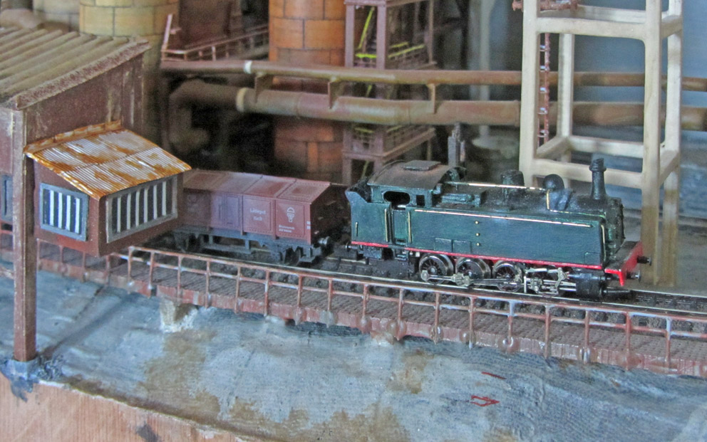

Hé... je n'ai pas su attendre de trouver de la peinture Valejo... :roll:
Je me suis démerdé avec ce que j'avais sous la main
je vous laisse juges

Rien à redire, c'est pas mal du tout :P !
Re: 53 : à la grâce de Dieu...
Publié : 08 oct. 2020, 16:13
Et bien voilà, c'est totalement réussi, c'est nickel ! très chouette
Publié : 08 oct. 2020, 20:06
Très chouette !!
Publié : 09 oct. 2020, 10:49
Cela a de la gueule.
