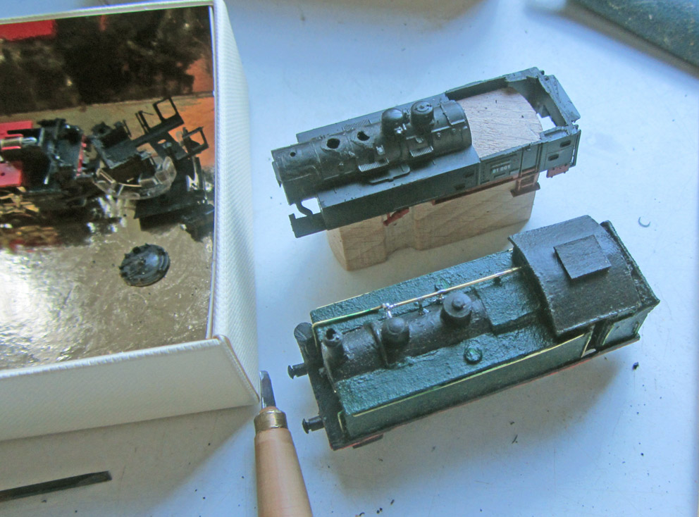

On est d'accord, cela peut se faire sur le châssis d'une BR 81. J'en ai trouvé une sur ibé et dans l'attente et pour avoir un brouillon, j'en ai mis une en chantier... en carton... :P
le brouillon prend cet air là
Sur ce, Didier (Hardl00k) nous a présenté un tutorial qui nous permet d'obtenir une Type 98 à partir d'une BR 94.
Alors,... roule Raoul, ça m'a déterminé à passer la seconde...
le brouillon prend un peu de maquillage (sans glamour on est pas vraiment aiguillonné :roll: )
0297 copie5330.jpg (258.26 Kio) Consulté 6349 fois
Et on décide de porter le fer sur la BR81 :?
Ceci sera un essai avec tout ce que cela comporte d'imperfections, d'erreurs, de déceptions mais aussi de plaisir.
C'est la première fois que je modifie ainsi un modèle, mais j'en avais tellement envie... :oops:
C'est stressant, mais il faut bien détruire afin de reconstruire.

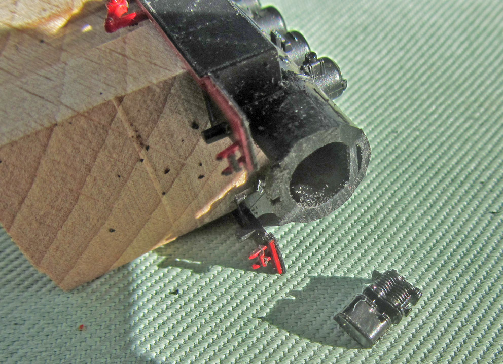

j'ai aménagé un petit socle en bois pour servir de "billard" afin de pouvoir maintenir plus aisément la carrosserie.

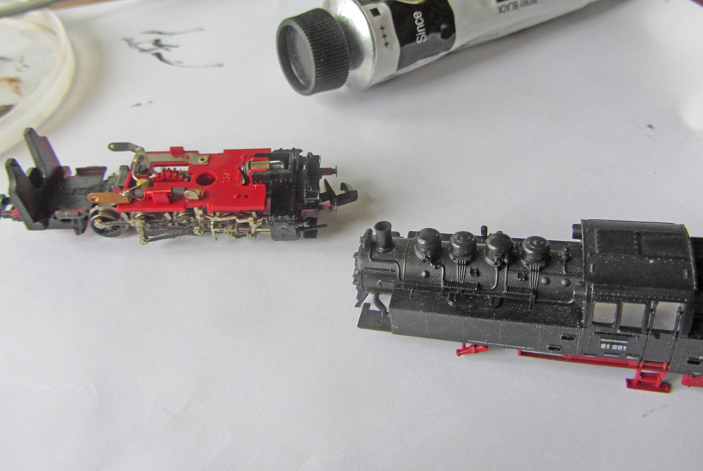

La première étape, c'est la découpe de la porte de la boîte à fumée pour la récupérer et pour raccourcir un tout petit peu la chaudière. On en profite pour prélever le compresseur double, le plus délicatement possible car, avec la porte, ce sont des éléments que je compte réutiliser.
On va s'efforcer de pratiquer une chirurgie "à minima" la moins invasive possible... OK, mais, punaise, y a des limites :
on me dira que c'est difficile d'être plus à ciel ouvert que ça :mrgreen:
et la pauvre loco qui risque de rester sur le billard... sans phrases...

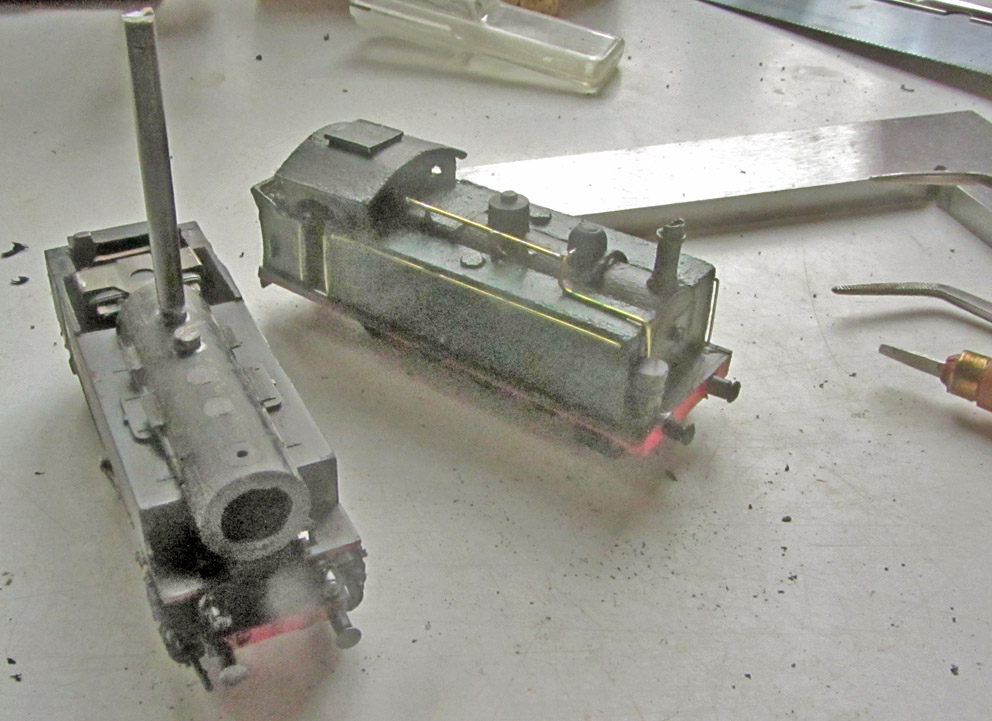

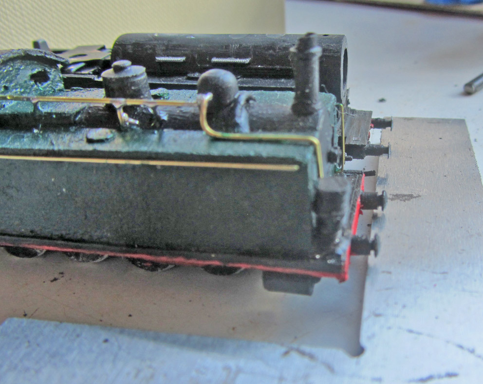

Le travail de découpe a progressé en gardant continuellement en parallèle le modèle en carton (inspiré de l'iconographie disponible, et elle est importante ) afin de contrôler si je ne pars pas dans une direction non souhaitée
La dépose des sablières et des dômes de vapeur (je pense qu'il doit s'agir de ça) laisse des trous dans la chaudière
ils sont obturés par l'insertion de joncs tirés du cadre d'une grappe de modèle réduit (ne jamais rien jeter...).
Reste à peaufiner la dimension de la chaudière, et à amputer le châssis des deux feux de route pour dégager le trottoir devant la porte de la boîte à fumée

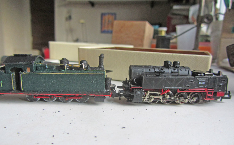

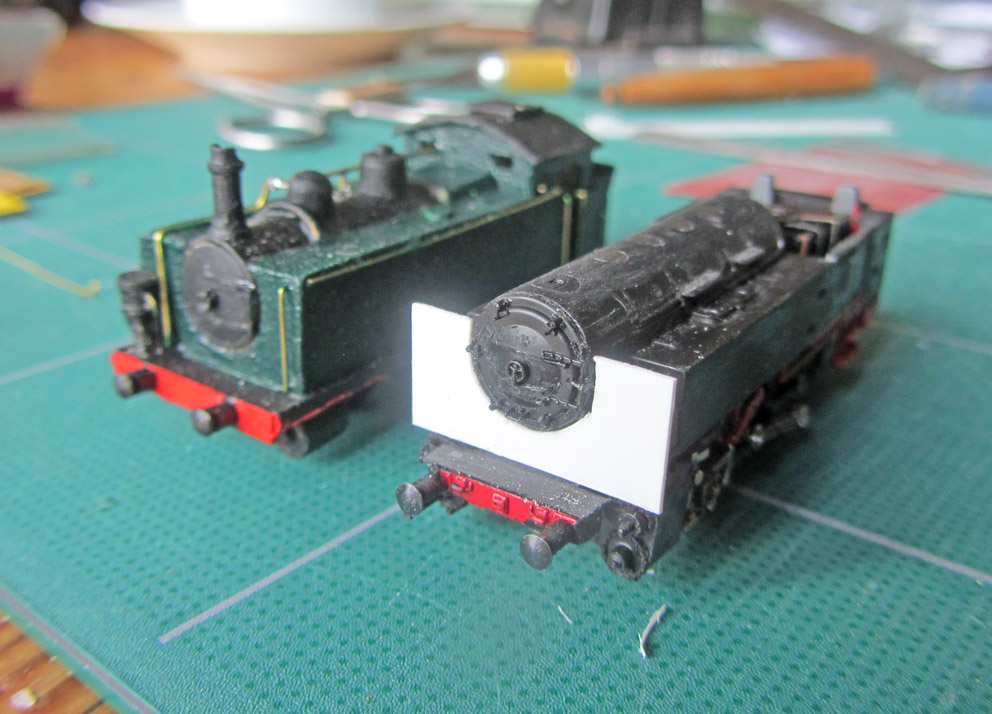

on peut commencer à composer la nouvelle carrosserie, toujours en comparant avec le "brouillon" et en vérifiant les mesures avec ce que j'en sais du modèle réel.
Le sommet de la chaudière est un peu plus haut, à cause du châssis sur lequel je ne pense même pas intervenir (peinture et détails exceptés)
surtout, il ne faut pas coller le bas de cette face antérieure au châssis :lol: !
et ça continue...

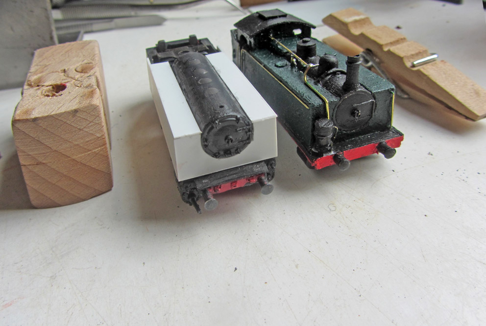

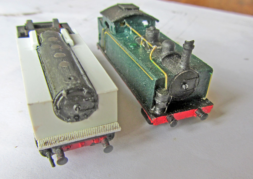

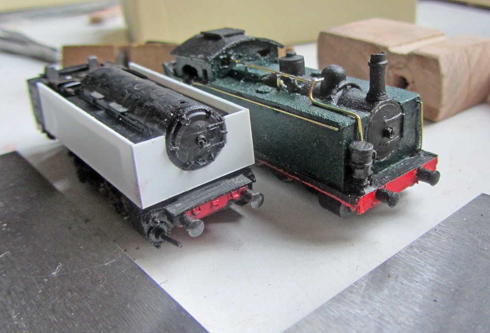

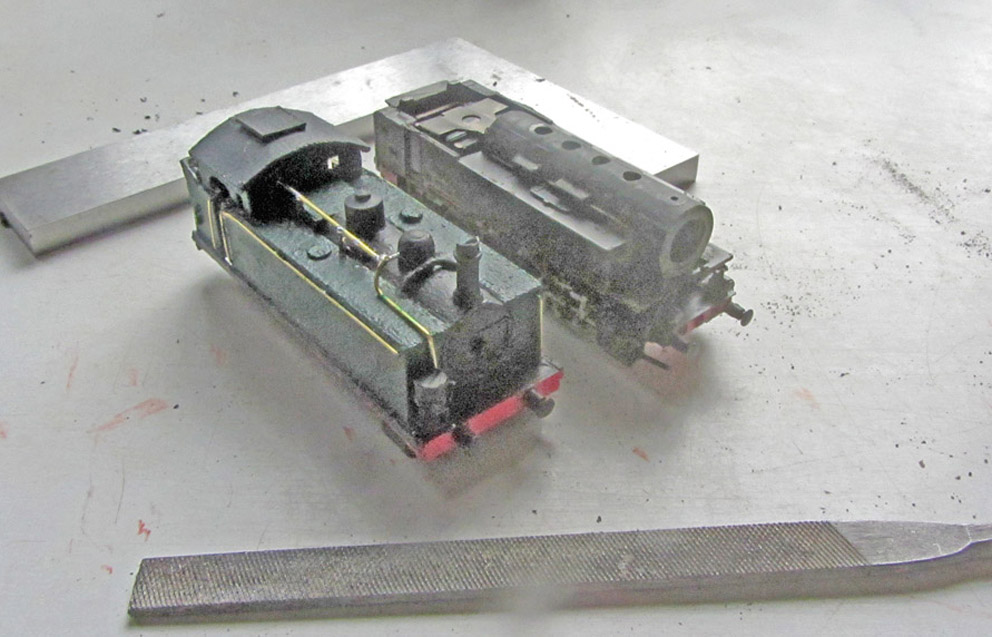

Une fois cette partie frontale collée, on peut continuer le montage de la structure des tanks à eau
j'avais laissé les espèces de marchepieds sur la chaudière dans l'espoir de pouvoir m'appuyer dessus.
Illusions je vais devoir les supprimer ils sont un poil trop haut.
la forme générale commence à se montrer

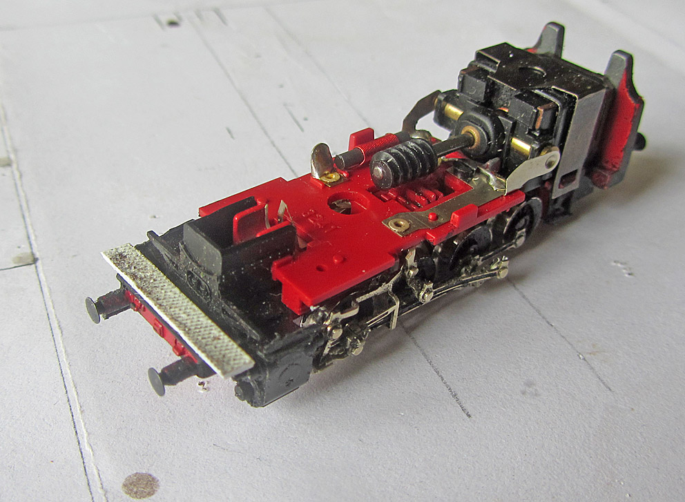

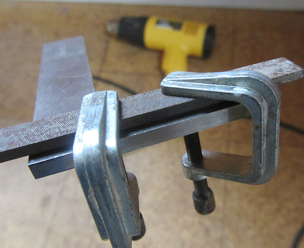

parallèlement, je me suis occupé du revêtement du tablier. Pour cela j'ai employé une vieille recette, le plasticarte serré contre une lime chauffée avec un décapeur thermique
voici le résultat censé imiter la tôle antidérapante.
le moteur est laissé pendant ces travaux, car il faut lui préserver sa place, je ne toucherai pas aux cylindres, à la distribution ni à l'embiellage.
Il vaut mieux connaître ses limites.
et on fait la pause à ce stade

Génial le truc pour imiter le relief du marche-pied :P !
Messages : 1818
Re: 53 : à la grâce de Dieu...
Oui, merci pour le truc du marche-pied. Je n'y avais jamais pensé.
