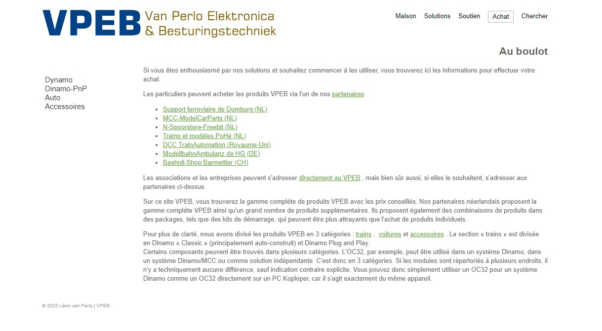

Alors là je suis scotché tu maîtrises le sujet. A croire que c'est toi qui l'a mis au point.
Par contre je n'arrive pas à trouver où on peu s'en procurer.

Rien n'est parfait et tout est affaire de compromis.
Il vaudrait peut être mieux que tu t'orientes vers le téléchargement du logiciel I-Train en version gratuite, ainsi que son mode d'emploi. https://www.berros.eu/fr/itrain/
Tu pourras ainsi le tester avant achat.
Pour Dinamo, le mieux serait d'attendre que j'ai terminé les explications d'emploi, histoire de voir alors si cette solution peut répondre à tes attentes.

Où peut on trouver les éléments de Dinamo, pour éventuellement acheter ?
Merci
oups65
Messages : 287
Localisation : TOURNAI
Re: Dinamo = analogique + digital
Message par oups65 »
le lien devrait être : https://www.vpeb.nl/index.php/aandeslag/index.html
