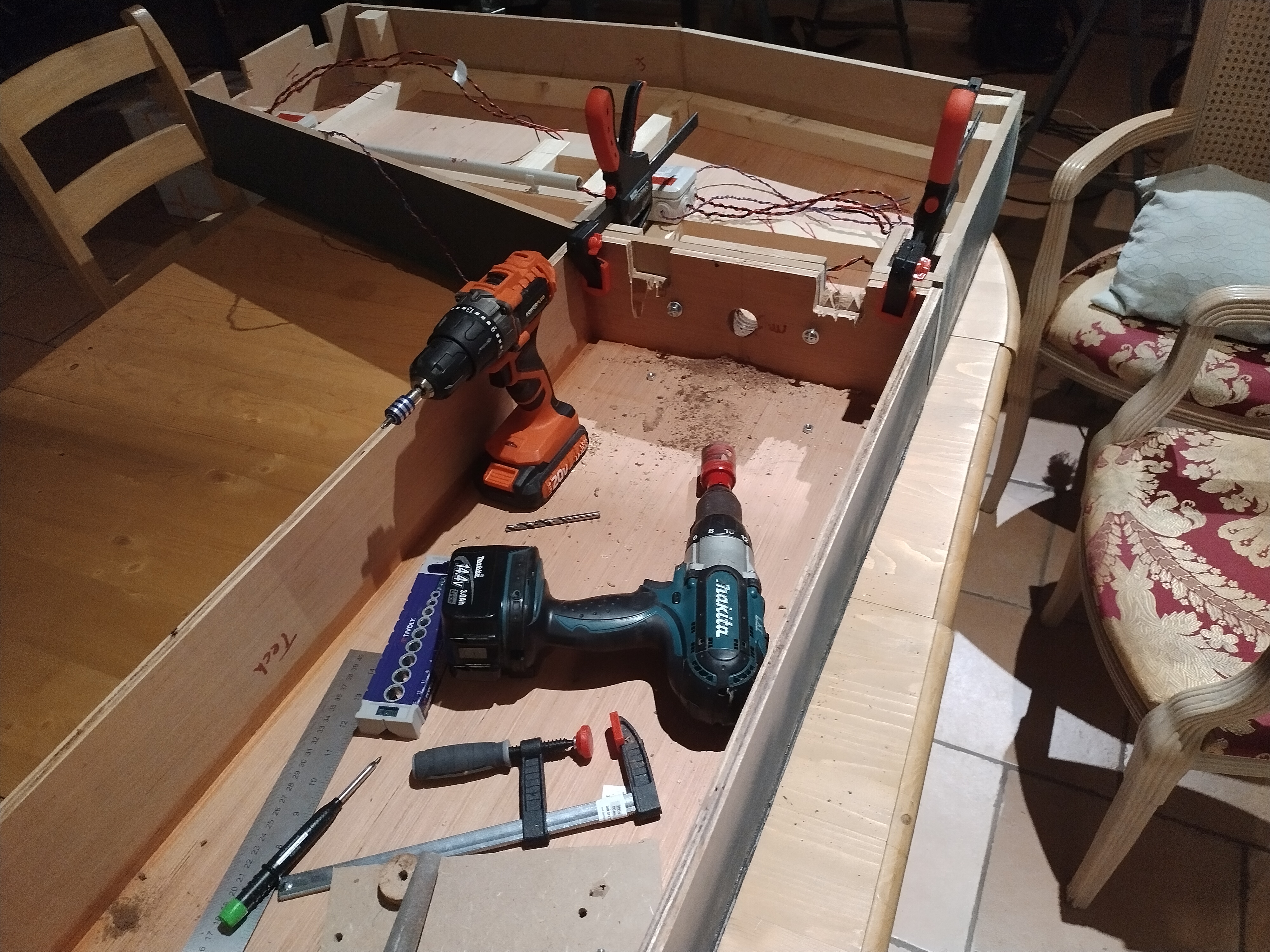

Pour les aiguillages en théorie il n'y aura pas de soucis.
J'ai déplacé les tasseaux pour laisser place aux serres joints et les moteurs seront placés comme les aiguilles relativement proche du bord de module.
Pour les pieds je ne sais pas encore comment je les fixe mais vu que la fixation des voies est imminente, je vais devoir trancher.
Soit je les fixe au dessus des tasseaux latéraux ou à côté.
J'aurai du faire les tasseaux de renfort un peu plus court et caler les pieds dans le coin.
JePe, j'ai suivi ton post sur la construction d'un module.
Malgré le préforage des trous et utilisation vis 3mm, c'est fort juste et le mdf a légèrement gonflé :? Mdf 12mm
Prochain module je prendrai du 18mm.

Pour le montage de mes caissons, j'ai comme toi utilisé du MDF (hydrofuge vert) de 12mm.
Je colle une par une les planches (ce qui favorise la précision) et une fois sec je préfore comme toi des avants trous.
Je fraise aussi un peu pour que la tête conique rentre à ras sans devoir trop la serrer.
Personnellement j'ai déjà construit 7 modules de cette façon.
Bonne continuation, tu es sur la bonne voie :P .

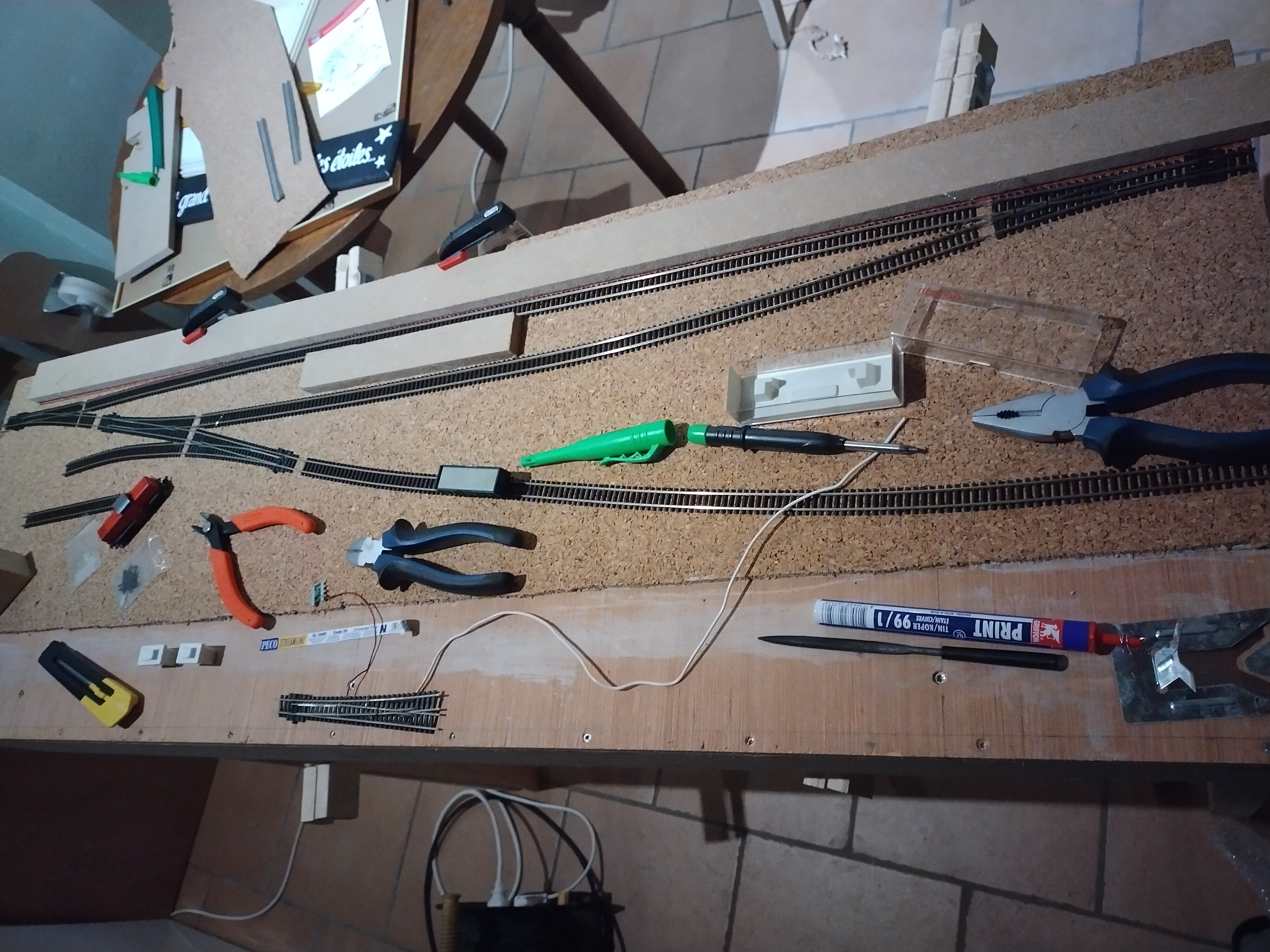

J'en suis rendu aux soudures d'alimentation, pas toujours facile.
J'ai aussi charcuté deux electrofrog, pas super content du résultat :? Alimentation pointe de cœur et isolation +réalimentation de l'aiguille. Si vous avez des astuces. Vive les aiguilles unifrog :lol:
En attendant que peco ne sorte les unifrog en large radius mes prochains achats seront du medium radius.
Au niveau de la connexion entre modules j'ai acheté des coupons.
Étant donné que les aiguilles arrivent au bord du module (photo2) je me demande si je mets le coupon sur l'aiguillage ou si je coupe un petit bout de rail flexible, j'ai l'impression que c'est trop petit pour cette solution.
Rmq: les chutes de mdf ne sont pas des quais mais des cales :mrgreen: pour poser droit.

Il me semble que le moins possible de petites pièces (fragiles à fixer), c'est mieux. Je reculerais donc l'aiguillage jusqu'au bord du plateau. De belles éclisses assureront les alignements, pourvu qu'ils soient bien préparés.

Pour terminer ton module, regarde la méthode à la page 6 du sujet "les modules de Geoffroy". Il faut souder les rails sur une plaque de cuivre. Celle que l'on emploie pour les circuits imprimés. Tous nos modules sont équipés de cette façon. Bon travail.

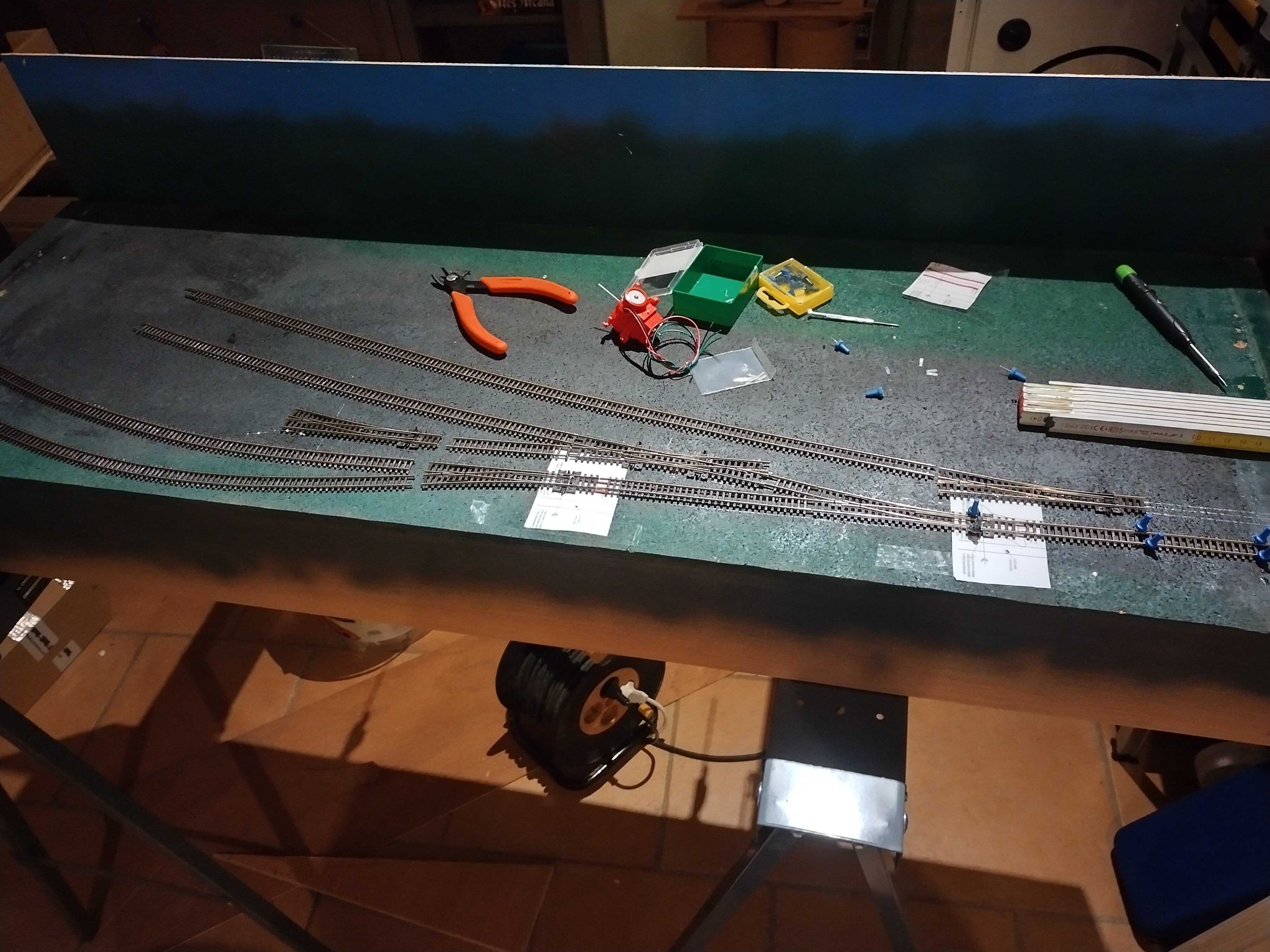

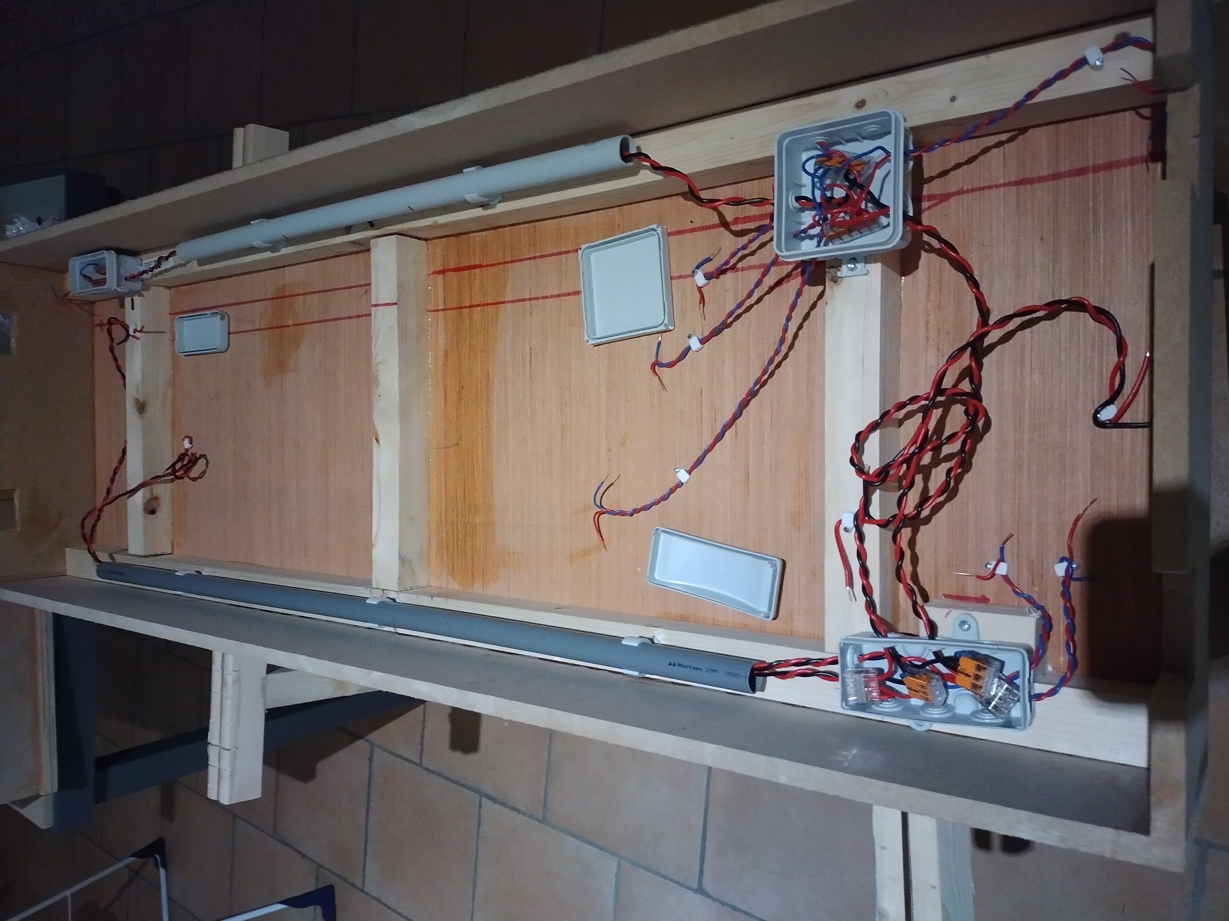

Bonjour à tous
Cela fait bien longtemps que je n'ai rien ajouté ici, multiple problèmes de moteur d'aiguille ont remis beaucoup de choses en question et ce n'était pas très intéressant à étaler ici (grosse démotivation)
Le plan global des modules reste le même, j'ai ajouté un module pour étaler et être moins serré niveau aiguille (total de six modules)
Le dernier imprévu en date : plan de module en 18mm + liège de 4mm = pas de motorisation possible :roll: :lol:
J'ai donc reconstruit un module 12mm+liège 2mm.
Photos 1&3, alignement des deux premiers modules.
Photo 3, module plan 12mm et placement aiguille+moteur peco.
Tant que j'étais dans la peinture bois j'ai amorcé un fond de décor, à améliorer.
Le plus gros des aiguilles sera sur ce module, une fois terminé j'espère avancer plus régulièrement.
Bonne semaine 🚉
