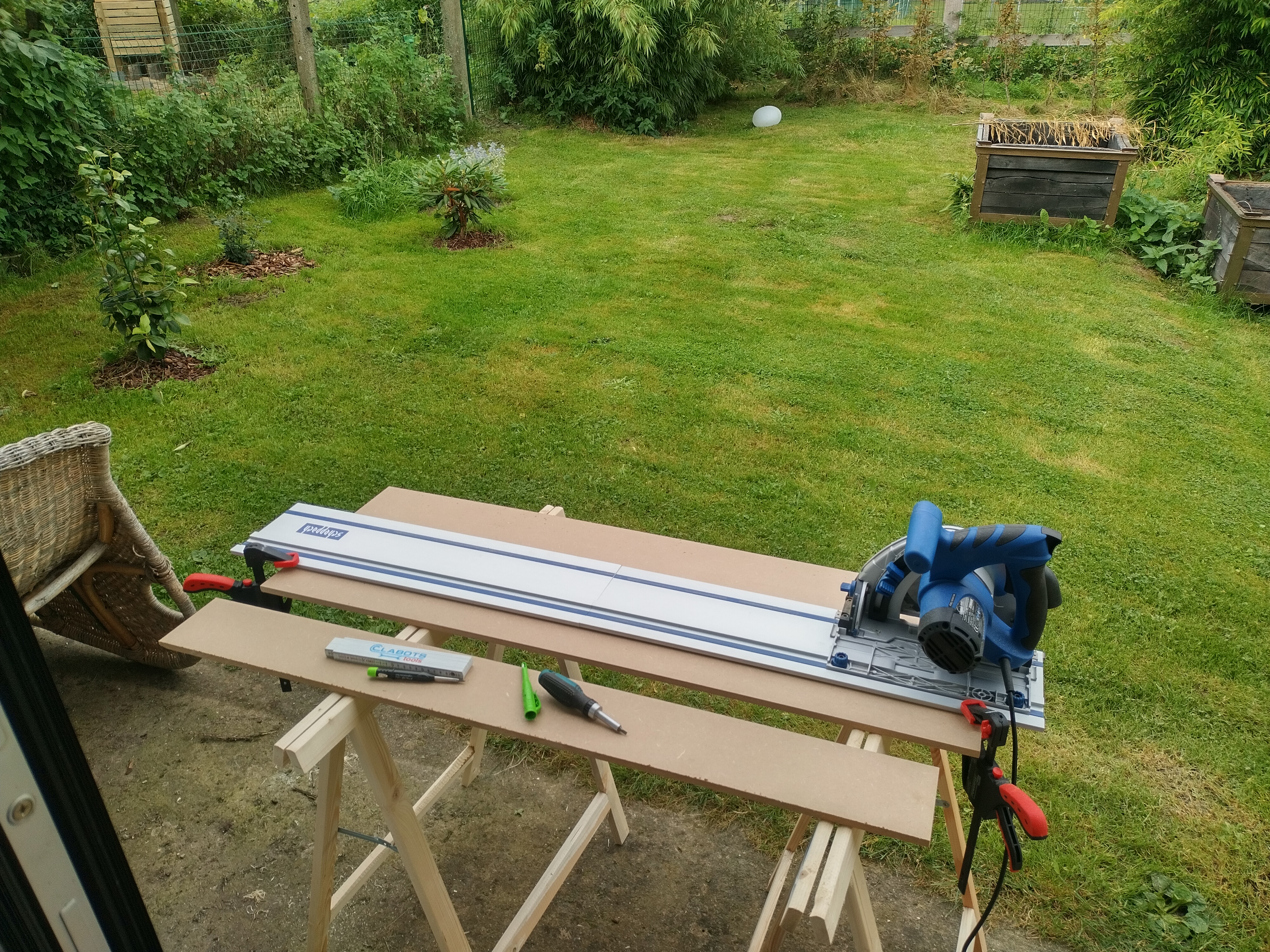

Message par Arnaud »
Grâce à vos précieux conseils, récoltés ci et là sur le forum.
Première étape, charpente pour deux modules.
Passage à Wavre d'ici peu pour aller chercher des nouveaux rails :mrgreen:
Je vais commencer par une gare terminus.
Uniquement voyageur ou place pour desserte marchandise je ne sais pas encore.

Succes et beacoup de plaisir avec la contruction!
J'ai límpression que tu utilises du MDF. Fait attention avec MDF. TRES sensible pour d'humidite; MDF gonfle. Et MDF a besoin de beaucoup de supports, parceque elle ne tiens pas sa forme: ondulations, panchement... mieux serait du multiplex.

beau travail en vue. S'il est encore temps lit bien ce qu'a écrit Michiel. Personnellement, j'ai travaillé avec des planches de bois agglomérées (dans les années 80), et c'est une belle crasse, car même protégée, cela s'effrite avec le temps. Le multiplex, plus solide, est nettement plus résistant

Ou MDF hydrofuge.

Oui c'est bien du MDF. Erreur de débutant 😅
J'ai lu un sujet sur ce forum mais je n'ai pas jugé cela fondamental à ce moment. En plus en vissant une vis dans l'épaisseur de 12mm il s'est fendu 😑
En traitant avec une huile hydrofuge ça ne pourrait pas aider ?
J'irai rechercher un panneau.
Je pourrai éventuellement prendre du multiplex pour le plateau et mdf pour la jupe de 13cm?
