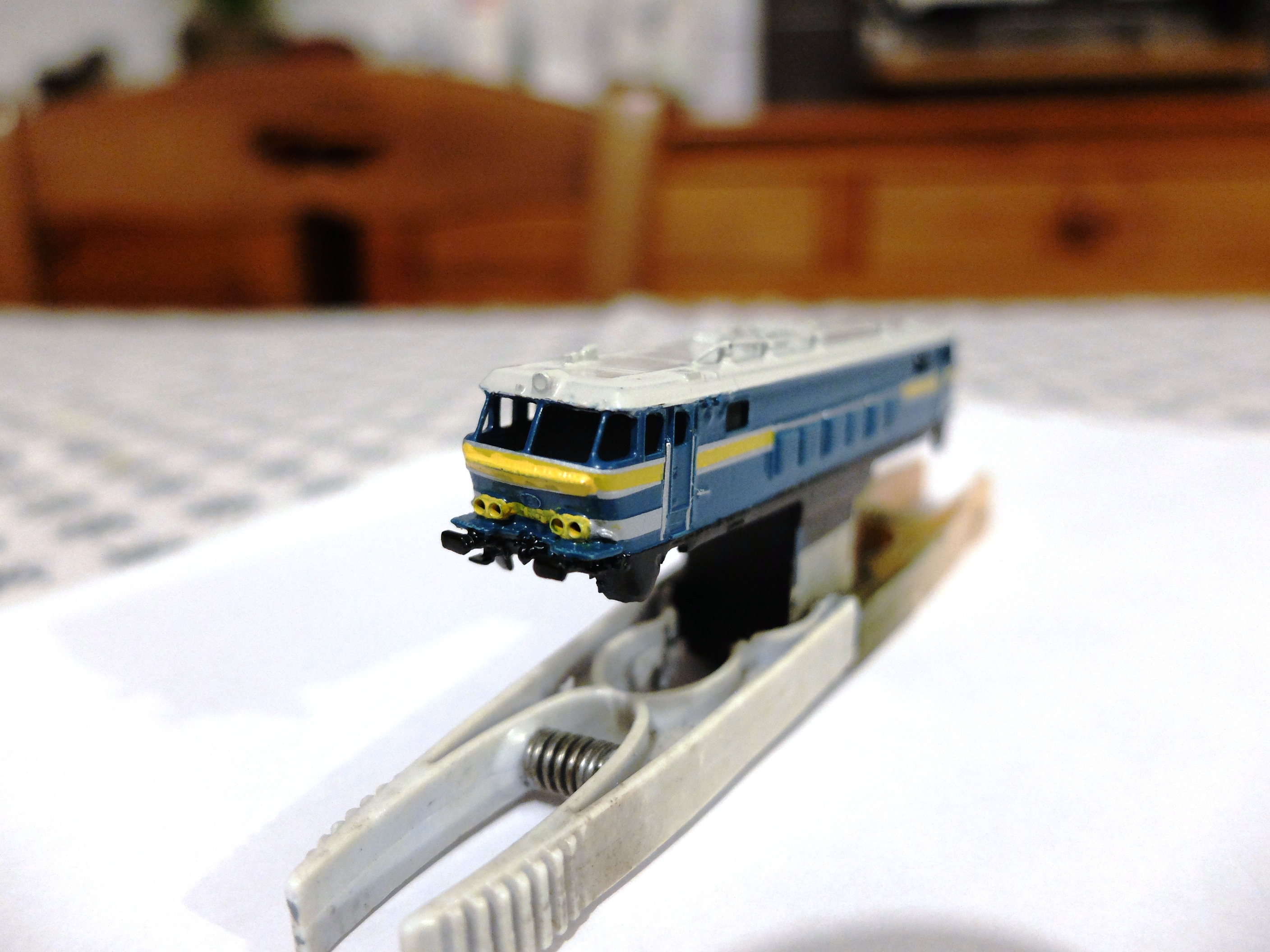

Pose des decals lateraux:
Bandes jaunes lisérés silver...

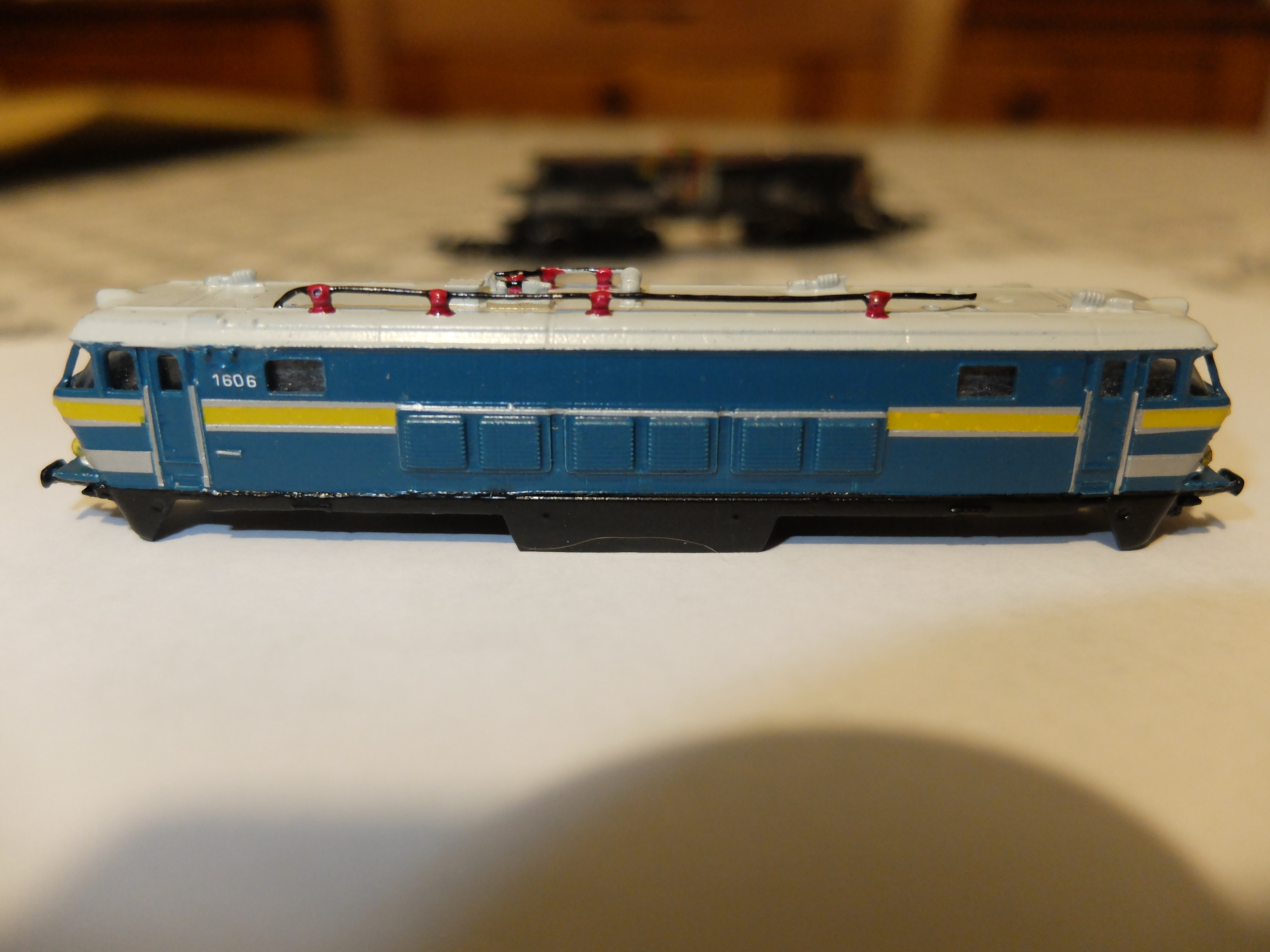

Quelques photos pour illustrer l'avancement des travaux:
Le gros de la déco est fini; on va passer aux détails...
Messages : 844
Re: Projet HLE 16
Beau résultat .
Messages : 731
Re: Projet HLE 16
C'est aussi des décalcomanies sur les les faces ?

Les blocs de phares sont peints.
Tout le reste est fait en stripes de decals, en plusieurs applications.
A noter que la couleur bleue réelle de ma caisse ne ressort pas réellement comme elle devrait. En fait, elle est plus " pétrole", comme la vraie loco.
Mais je ne suis pas un expert de Photoshop...
Messages : 731
Re: Projet HLE 16
Ça donne vraiment bien. Felicitation

Comme annoncé plus haut, on revient au chassis:
Pose d'une "casquette" au dessus du logement de l'ampoule, pour éviter au maximum la diffusion de la lumière dans la cabine... L'éclairage change avec le sens de la marche, c'est un des intérêts de récupérer un chassis de modèle déjà existant dans le commerce...
Les flancs sont peints en noir mat, pour éviter de voir le métal nu par les fenêtres latérales.
De son coté, la déco de la caisse avance:
Decals "1606" rajoutés latéralement et sur les faces (ca m'a valu pas mal de temps d'apnée...)
Peinture de la ligne de toit
Pose des vitrages
Pose des fibres optiques pour les phares blancs et des "bouchons" pour les rouges
Les pantographes sont au séchage, après amincissement du socle et peinture. Quelques decals sont encore à poser, notamment le "B" et d'autres sur le bas de caisse.
Le bleu de la caisse sort toujours aussi moche...
