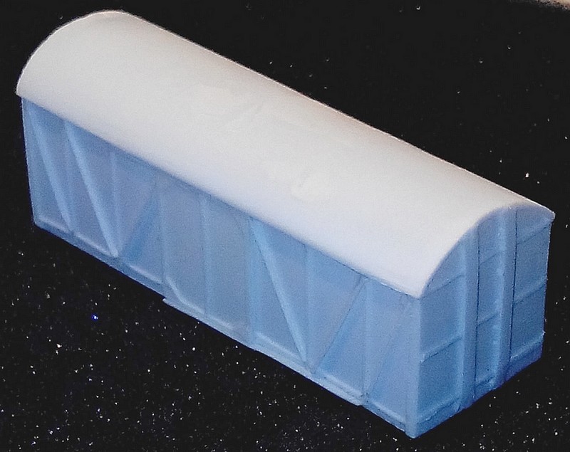

J'y ai pensé aussi mais (la colle ou) le Sassi, comme j'utilise, ramolli la CP et atténuent les détails.
C'est pour ça que la photodécoupe serait une excellente alternative.
Quand le proto sera terminé, je verrai en ajoutant du 0.13 pointé. Si c'est possible!
Idem pour le fichier Crafty, que je mettrai au propre, avant partage

Bonjour Guy,
J'ai vu ton plan pour le wagon Colis.
Tu utilises deux couleurs, rouge et bleu.
En principe une pour graver et une pour couper (me trompe je :roll: )
Ensuite tu indiques "plasticard 0,50" , mais si je ne m'abuse la Crafty n'accepte que du 0,25 :?:
Je pose toutes ces questions car en principe MA Crafty arrive ce weekend 8-)
Re: plans SNCB/COLIS
Salut Jean-Paul,
Je sépare effectivement, les traits verticaux des horizontaux et ceux de coupes, de ceux de gravure.
Comme j'utilise la V3 du logiciel, c'est bien plus facile, pour séparer les opérations ou éventuellement, en relancer une indépendante des autres.
Et au final, tout est regroupé sur le même plan.
Comme le 0.5 s'entaille profondément, il suffit de terminer la séparation des objets, par une finition au Xacto.
Et pour obtenir des épaisseurs de caisse de 1 mm, j'empile deux fois du 0.5, qui au final, sera plus rigide que le 1 mm.
Ensuite du 0.25, pour les détails extérieurs, ce qui à l'échelle 1:1, fait du 4 cm.... parfois un peu trop à notre échelle.
Ben alors, bienvenue dans le monde de la découpe ;)
Je ne pense pas que j'arriverai à beaucoup mieux, avec du plasticard.
Il reste à tout nettoyer au crayon fibre et un peu de masticage en toiture.
C'est certain, qu'à l'oeil, ça passe mais en macro...... bof, surtout avec mon smartphone.
Le plus idiot, c'est que j'avais presque terminé la version 3D quand le logiciel a planté...... et pas de sauvegarde :evil:

Il me semble très bien ce wagon, il faudrait le voir terminé et peint ;)
Demain, je n'aurai pas le temps, mais j'essayerai de le faire mercredi. Mais je dois me ravitailler en CP 0,5mm
Merci pour le plan Guy ;)

Quand on voit l'état de certains "vrais" wagons, il n'y pas à rougir de celui-ci.
Après peinture il sera bien plus joli.
Merci Z'à vous ;)
Je le terminerai dans cette version (hors peinture), mais je suis occupé à le refaire en 3D, j'ai trouvé quelques astuces, pour aller plus vite.
On comparera le prix de revient des deux systèmes, en fonction de la qualité des détails...... si il y a des intéressés ;)

Si tu essayes en CP, le plus chiant, c'est la toiture ;)
C'est d'ailleurs le seul élément qui manque sur le fichier!

Guytoonet a écrit :Si tu essayes en CP, le plus chiant, c'est la toiture ;)
J'y ai déjà pensé et peut être trouvé une solution toute bête : utiliser la toiture déjà cintrée d'un autre wagon :oops:
Si je trouve le bon toit, il y a plusieurs solutions :
- j'en fais une matrice en bois et je cintre la cp au sèche-cheveux ou au décapeur thermique
- je calcule de diamètre et je cherche un tuyau métallique qui servira de matrice
C'est ça le bricolage :lol:
