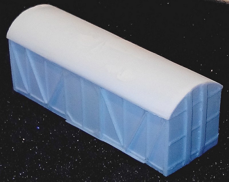

Je ne pense pas que j'arriverai à beaucoup mieux, avec du plasticard.
Il reste à tout nettoyer au crayon fibre et un peu de masticage en toiture.
C'est certain, qu'à l'oeil, ça passe mais en macro...... bof, surtout avec mon smartphone.
Le plus idiot, c'est que j'avais presque terminé la version 3D quand le logiciel a planté...... et pas de sauvegarde :evil:

Il me semble très bien ce wagon, il faudrait le voir terminé et peint ;)
Demain, je n'aurai pas le temps, mais j'essayerai de le faire mercredi. Mais je dois me ravitailler en CP 0,5mm
Merci pour le plan Guy ;)
Re: plans SNCB/COLIS
Publié : 25 août 2014, 21:15
Quand on voit l'état de certains "vrais" wagons, il n'y pas à rougir de celui-ci.
Après peinture il sera bien plus joli.
