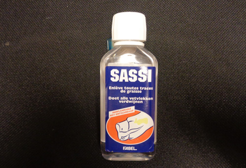

Bonjour JePe, je vois sur une des photos un flacon "colle trichlo". Tu la fabriques toit même ?
Publié : 22 oct. 2014, 18:29
Non, comme je l'ai déjà expliqué, c'est du détachant Sassi ( que l'on trouve de plus en plus difficilement ) :( .
Les derniers flacons que j'ai trouvé c'était chez Colruyt.
C'est une "colle" très liquide, qui soude le plastique par capillarité et s'évapore très vite :P .
Sinon j'utilise de la Faller, plus épaisse, dans petit flacon blanc avec une aiguille.

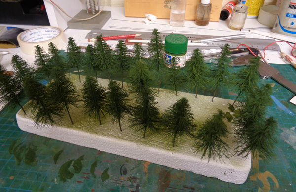

J'ai été fort occupé ces derniers temps, mais malgré tout je continue petit à petit la déco de mon module.
Suivant les conseils d'André, j'ai confectionné une première série de sapins.
2014-11-14 Sapins (1b).jpg (140.89 Kio) Consulté 5727 fois
Ils font partie de la foret à l'arrière plan de la gare abandonnée.

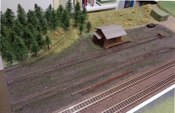

2014-11-14 Sapins (2b).jpg (155.64 Kio) Consulté 5727 fois
On aperçoit l'ancienne bifurcation qui disparait entre les arbres.
La foret s'étendra jusqu'au bunker (dans lequel est caché mon niveau à bulles).
Bien d'autres accessoires vont encore prendre place dans ce lieu qui sera rempli de nostalgie pour les amateurs de chemin de fer comme nous :P .

Cela prend bonne tournure et la vieille voie abandonnée donne toute une atmosphère nostalgique...bravo JP.

Quel changement!
Pour les sapins, technique des poils de brosse, fil de fer et visseuse?
Publié : 15 nov. 2014, 18:56
De la corde, du fil de fer, mais pas la visseuse.
Je préfère utiliser une petite pince grippe pour torsader le fil.
Le fil est plus vite et mieux pincé que dans un mandrin, et surtout on maitrise mieux la torsade.
Ensuite une bonne paire de ciseaux et de la peinture à l'aérographe :ugeek: .
