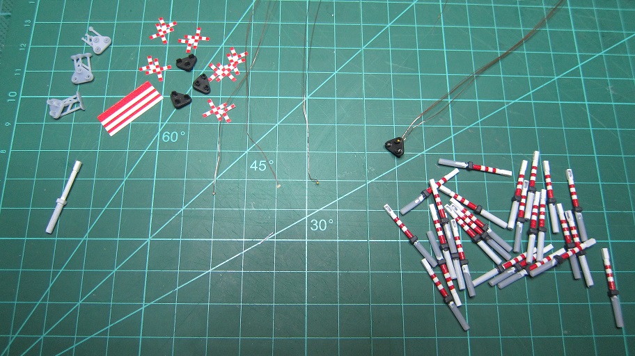

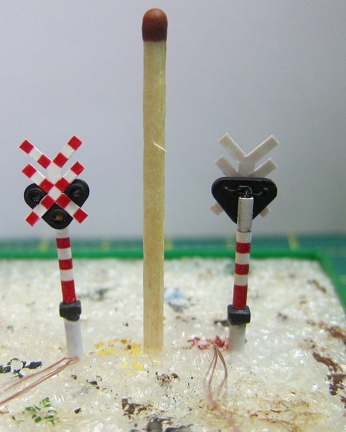

C'est exact: le poteau, au départ, est plus fin mais la difficulté est de faire la peinture des bandes.
Sur le prototype, la peinture est imprimée sur papier photo (comme la croix), ce papier est pelé pour ne garder que le film plastique qui est enroulé et collé sur le poteau. Je cherche une solution pour améliorer ce point: j'ai déjà essayé un masquage et puis une peinture au pinceau mais il y a des débordements (les bandes blanches entre les rouges font 1mm).
Le poteau ne fait que 1,5 mm de diamètre extérieur et je dois quand même y faire passer 6 fils émaillés.
Je cherche encore .........

je pensais peindre les partie en rouge , le support étant blanc.
Par ailleurs, quel rouge utiliser ?

didiguy a écrit : 10 oct. 2021, 11:56 [Et pourquoi ne pas utiliser de la fibre optique ?
Dissimuler la courbure d'une fibre optique est, pour moi, plus volumineux, moins harmonieux que des fils émaillés beaucoup plus fins.
oli55
Messages : 151
Re: Signal de passage à niveau SNCB
Message par oli55 »
didiguy a écrit : 10 oct. 2021, 11:58 je pensais peindre les partie en rouge , le support étant blanc.
J'ai essayé mais j'ai trouvé qu'il y avait des bavures le long du masquage des bandes blanches.
Mais la solution papier photo étant peu satisfaisante, je vais réessayer la peinture.
Pour la couleur, n'ayant aucune idée de la référence RAL utilisée par Infrabel, j'ai imprimé les croix en rouge total (RGB: 255,0,0).
Les petits raccords sur le film plastique ont été fait avec la Velejo Rouge mat 70.957 qui correspond très bien à la couleur imprimée.

oli55 a écrit : 10 oct. 2021, 10:14 Le papier photo pour imprimante jet d'encre est constitué d'une feuille papier et d'un film plastique sur lequel est imprimé la photo.
Avec une lame, on peut dissocier les deux et ne garder que le film plastique.
Un peu le principe du carton plume.
Effectivement tu as raison je viens d'essayer.
Ceci dit, pourquoi ne pas utiliser une feuille de décals vierge pour imprimante à jet d'encre.
C'est beaucoup plus fin.
Il en existe des blanches et des transparentes.

oli55 a écrit : 10 oct. 2021, 12:09
Il y a de la fibre optique de 0,5mm. Il y a moyen de la manipuler tout en douceur pour l'introduction dans le mat et ensuite, laisser suffisamment pour pouvoir la courber et l'introduire dans le trou de la cible en laissant un peu sortir pour pouvoir couper l'excédent. Prévoir un repérage en le rouge et le blanc.
Tu colles c'est trois fibres à la base du signal et à la cible par l'arrière avec la colle transparente "Micro kristal clear". Ensuite faire de même avec les leds (canons de préférence) qui seront insérées dans une sorte de tube creux d'un coté et la FO de l'autre (gaine vidée de fils électriques, par ex.). L'ensemble sera sous le réseau
Bien sur il faut laisser sécher au minimum 24h.
Tous mes signaux sont réalisés de cette manière.
Avec toutes les manipulations faites depuis, jamais aucune ne s'est cassée ou décollée.

JEPE a écrit : 10 oct. 2021, 12:47 Ceci dit, pourquoi ne pas utiliser une feuille de décals vierge pour imprimante à jet d'encre.
Ah oui, bonne idée: je vais essayer.
J'ai du papier decal (sunnyscopa) mais quel vernis convient le mieux pour ce type de papier ?

J'ai suivi l'excellente idée de Jepe et donc réalisé la coloration des mats avec une decalcomanie
Ceci dit, enrouler une décalcomanie de 5 mm de large, c'est chaud !!
Je n'en ferai pas 50 !!
