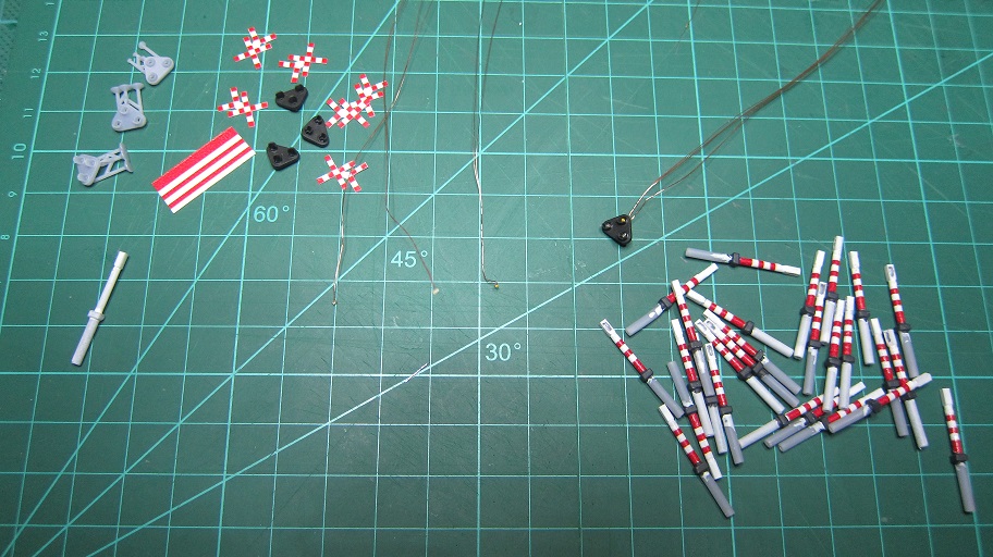

JEPE a écrit : 10 oct. 2021, 08:07 Ce que tu dis là m'intrigue, car je ne comprend pas comment "peler" une photo.
Tu pourrais m'expliquer ?
Le papier photo pour imprimante jet d'encre est constitué d'une feuille papier et d'un film plastique sur lequel est imprimé la photo.
Avec une lame, on peut dissocier les deux et ne garder que le film plastique.
Un peu le principe du carton plume.

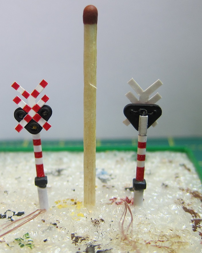

oli55 a écrit : 09 oct. 2021, 20:50
thierry a écrit : 09 oct. 2021, 20:06 Magnifique. J'ai l'impression que le poteau est un peu gros. Mais la croix et le panneau sont très réaliste.
C'est exact: le poteau, au départ, est plus fin mais la difficulté est de faire la peinture des bandes.
Sur le prototype, la peinture est imprimée sur papier photo (comme la croix), ce papier est pelé pour ne garder que le film plastique qui est enroulé et collé sur le poteau. Je cherche une solution pour améliorer ce point: j'ai déjà essayé un masquage et puis une peinture au pinceau mais il y a des débordements (les bandes blanches entre les rouges font 1mm).
Le poteau ne fait que 1,5 mm de diamètre extérieur et je dois quand même y faire passer 6 fils émaillés.
Je cherche encore .........

Re: Signal de passage à niveau SNCB
Publié : 10 oct. 2021, 12:09
par oli55
didiguy a écrit : 10 oct. 2021, 11:56 [Et pourquoi ne pas utiliser de la fibre optique ?
Dissimuler la courbure d'une fibre optique est, pour moi, plus volumineux, moins harmonieux que des fils émaillés beaucoup plus fins.
Publié : 10 oct. 2021, 12:23
par oli55
didiguy a écrit : 10 oct. 2021, 11:58 je pensais peindre les partie en rouge , le support étant blanc.
Par ailleurs, quel rouge utiliser ?
J'ai essayé mais j'ai trouvé qu'il y avait des bavures le long du masquage des bandes blanches.
Mais la solution papier photo étant peu satisfaisante, je vais réessayer la peinture.
Pour la couleur, n'ayant aucune idée de la référence RAL utilisée par Infrabel, j'ai imprimé les croix en rouge total (RGB: 255,0,0).
Les petits raccords sur le film plastique ont été fait avec la Velejo Rouge mat 70.957 qui correspond très bien à la couleur imprimée.
Publié : 10 oct. 2021, 12:47
oli55 a écrit : 10 oct. 2021, 10:14 Le papier photo pour imprimante jet d'encre est constitué d'une feuille papier et d'un film plastique sur lequel est imprimé la photo.
Effectivement tu as raison je viens d'essayer.
Ceci dit, pourquoi ne pas utiliser une feuille de décals vierge pour imprimante à jet d'encre.
C'est beaucoup plus fin.
Il en existe des blanches et des transparentes.
Publié : 10 oct. 2021, 15:25
par oli55
JEPE a écrit : 10 oct. 2021, 12:47 Ceci dit, pourquoi ne pas utiliser une feuille de décals vierge pour imprimante à jet d'encre.
Ah oui, bonne idée: je vais essayer.
J'ai du papier decal (sunnyscopa) mais quel vernis convient le mieux pour ce type de papier ?
Publié : 23 oct. 2021, 10:37
par oli55
J'ai suivi l'excellente idée de Jepe et donc réalisé la coloration des mats avec une decalcomanie
Ceci dit, enrouler une décalcomanie de 5 mm de large, c'est chaud !!
Je n'en ferai pas 50 !!
